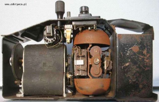

fiku Napisano 18 Kwiecień 2007 Napisano 18 Kwiecień 2007 środek niemieckiego FF-33, jak widać TAJ niewiele mam z nim wspólnego

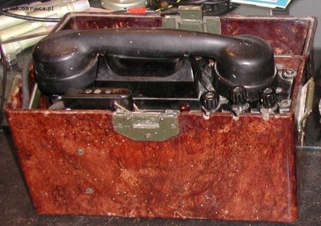

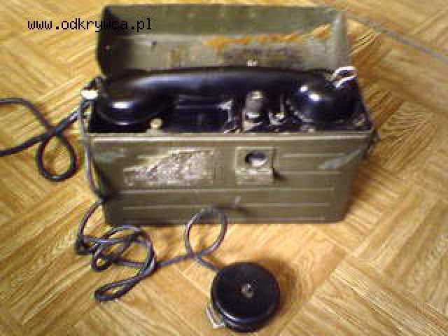

fiku Napisano 18 Kwiecień 2007 Napisano 18 Kwiecień 2007 Powojenny FF-33 z Radomia z słuchawką pochodną od Ap-36

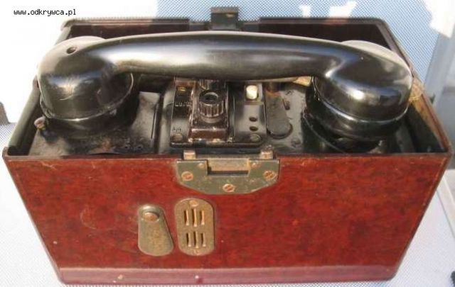

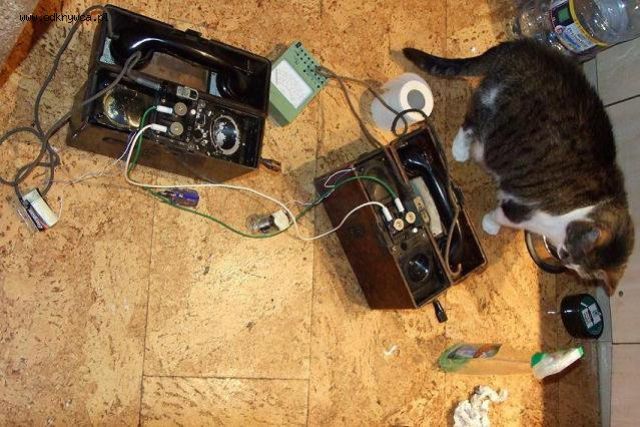

fiku Napisano 18 Kwiecień 2007 Napisano 18 Kwiecień 2007 Ap-48 czyli pudełko FF-33, środek rosyjskiego Taj-a i słuchawka od Ap-36.To protoplasta całej serii polskich taj-ów i MB.I konia z rzędem temu kto dojdzie ostatecznie kto co skopiował.

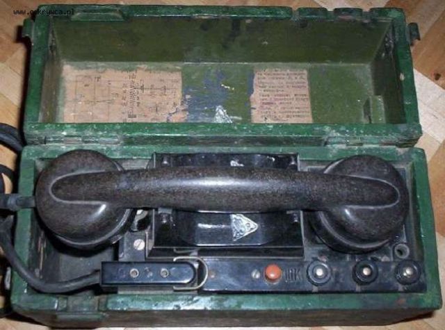

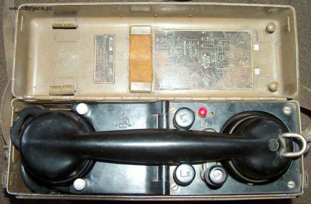

fiku Napisano 18 Kwiecień 2007 Napisano 18 Kwiecień 2007 A żeby zamieszac już całkowicie to jeszcze dorzucę poprzednika Taj-a czyli rosyjskiego UNA-I-43z nowym typem pradnicy

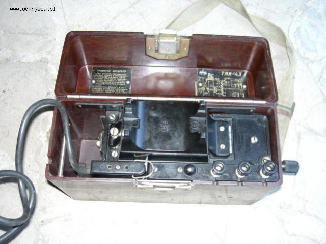

fiku Napisano 18 Kwiecień 2007 Napisano 18 Kwiecień 2007 I jeszcze wcześniejszy UNA-30 ze starszą prądnicą.Stąd moja teoria że pradnica TAJ-a jest polskiego pochodzenia.
Hindus Napisano 30 Kwiecień 2007 Napisano 30 Kwiecień 2007 Parę miesięcy temu doszliśmy z kolegami z grupy rekonstrukcyjnej, do wniosku, że warto było by posiadać na stanie grupy przynajmniej jeden oryginalny niemiecki telefon polowy, który byłby ciekawym urozmaiceniem w rekonstrukcjach statycznych (dioramach). Z racji wykonywanego zawodu, temat jest bliski memu sercu, więc zacząłem poszukiwania. Prawie kompletny egzemplarz (brak było tylko korbki induktora, no i pasa nośnego) udało mi się trafić w lutym tego roku. Za kilka złotych dokupiłem oryginalny wymontowany z innego egzemplarza induktor z korbką i w ten sposób ją pozyskałem – od strony technicznej telefon był kompletny. Mnie jednak zamarzyło się, żeby spróbować zrekonstruować małą sieć polową – czyli połączyć przynajmniej dwa telefony linią.No i zacząłem szukać kolejnego egzemplarza. Okazało się, że trafiłem go (w jeszcze lepszym stanie) dość szybko.W zeszłym tygodniu wreszcie usiadłem na spokojnie do próby uruchomienia obu aparatów.I muszę z satysfakcją powiedzieć, że moje działania uwieńczone zostały powodzeniem. Przez oba telefony można swobodnie rozmawiać. Niestety tylko w jednym z nich jak na razie dzwoni dzwonek – ale myślę, że jest to jak najbardziej do naprawienia. Dużą satysfakcję dało mi usłyszeć dźwięk dzwonka polowego telefonu sprzed 60 lat i porozmawiać przez niego:) Drugi z kupionych przeze mnie aparatów okazał się sprawniejszy technicznie (mimo, że jego wygląd jest nieco gorszy – ma wyłamane tabliczki z kodem literowym na wieku futerału) - w nim nie musiałem nic wymieniać. We wcześniejszym musiałem dorobić styki mikrofonu w mikrotelefonie (słuchawce) (bo okazał się, że ktoś go ich pozbawił) i wymienić cały mikrofon na polski powojenny.Obecnie tak wciągnął mnie temat niemieckiej łączności polowej, że zastanawiam się nad odtwarzanie w ramach naszej grupy „pajęczarza” – zwłaszcza, że udało mi się pozyskać plecakową niemiecką szpulę na kabel z kompletem pasów nośnych z końcowego okresu wojny oraz ładownicę łączności WH do pasa głównego. Kłopot mam tylko co nawinąć na tą szpulę, bo nit już nie produkuje obecnie kabli w oblocie nicianym :(
