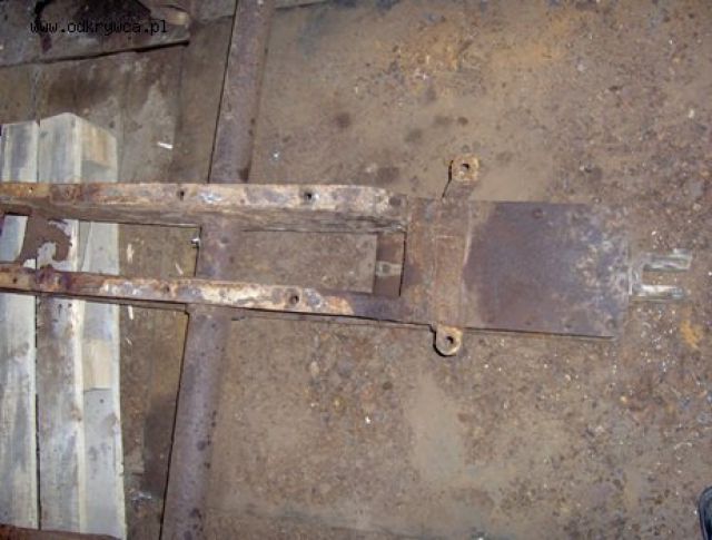

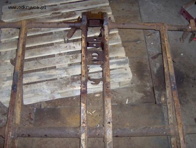

PATRON Napisano 27 Marzec 2007 Autor Napisano 27 Marzec 2007 witam,jest mi niezmiernie miło poinformować iż po kilku latach zakupów i grzebania po stodołach w całym kraju jesteśmy gotowi do oficjalnego poinformowaqnia o rozpoczęciu odbudowy i rekonstrukcji przodka artyleryjskiego do haubicy 100 mm 14/19 p produkcji zakładów w Starachowicach.Niniejszy wątek będzie prezentacją krok po kroku prac jakie zostały rozpoczęte.przewidywany koniec prac to sierpień tego roku. Pragniemy aby zakończenie prac przed 1.09.2007 było naszym tegorocznym hołdem złożonym historii i II RP.Zdjęcie obok prezentuje kompletną ramę podwozia przodka 14/19 p produkcji starachowickiej która została pozyskana w wyniku zakupu wiejskiej przyczepki do wożenia owoców. jak widać rama jest w bardzo dobrym stanie , odbudowy wymagają jedynie elementy osłon śrub mocowania osi.jak widać udało nam się dokompletować również oryginalne sprężyny do zaprzegu ( zakup na złomie).PZDR PATRON

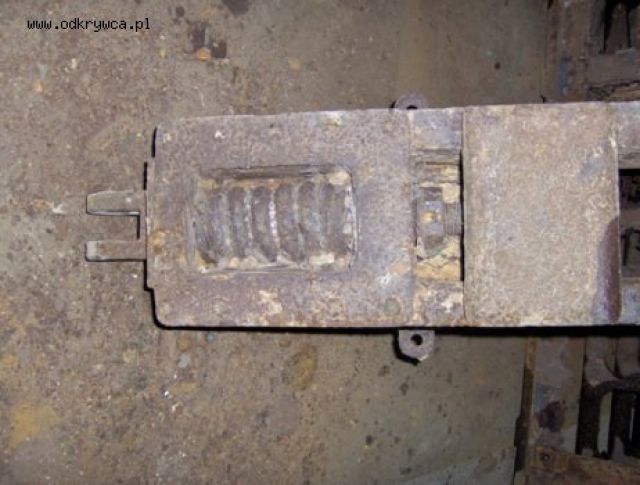

PATRON Napisano 27 Marzec 2007 Autor Napisano 27 Marzec 2007 jak widać zachowała się również sprężyna głowna , jest co prawda zarośnięta z powodu leżakowania pod stodołą ale jednak jest ....PATRON
PATRON Napisano 27 Marzec 2007 Autor Napisano 27 Marzec 2007 resztki farby jakie zachowały się na wewnętrznej stronie ramy...niestety tylko w tym miejscu.

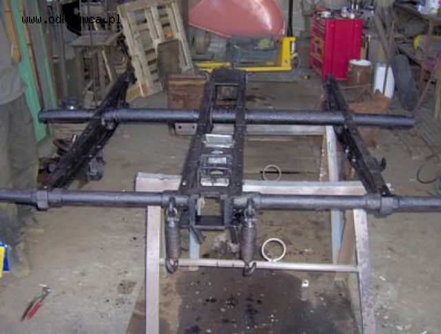

PATRON Napisano 27 Marzec 2007 Autor Napisano 27 Marzec 2007 druga strona raby z uzupełnionymi sprężynami pociągowymiPATRON

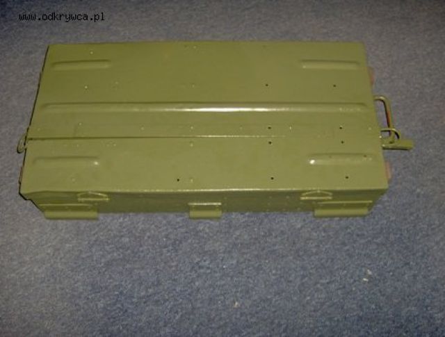

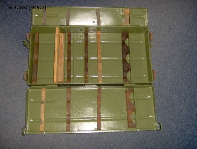

PATRON Napisano 28 Marzec 2007 Autor Napisano 28 Marzec 2007 coby nudno nie było...łódka amunicyjna 14/19....jedna z 9 jakie wchodzą do przodka ...bardzo dobrze sprawdzały się jako skrzynki w kurniku. ponoć kury niosą się lepiej.ta po konserwacjiPATRON

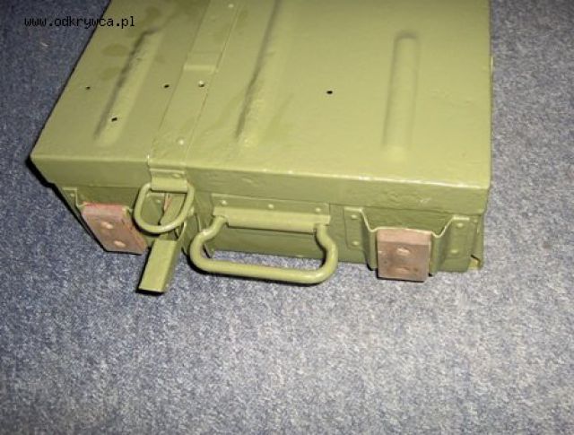

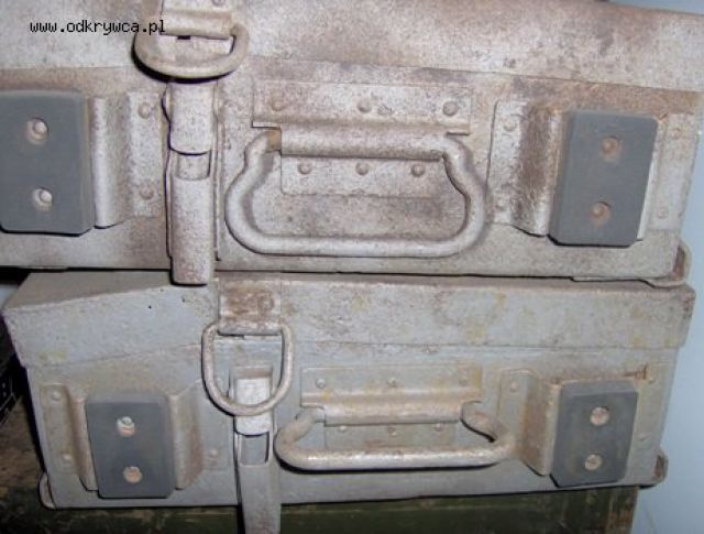

PATRON Napisano 28 Marzec 2007 Autor Napisano 28 Marzec 2007 pozostałe 8 sztuk przed konserwacją...pzdr PATRON
chor. Napisano 28 Marzec 2007 Napisano 28 Marzec 2007 Czy Ty tych 8 pozostałych skrzynek czasem aby nie wypiaskowałeś.
Kobieras39 Napisano 28 Marzec 2007 Napisano 28 Marzec 2007 patron a czy te łudki maja jakies sygnatury? chcesz pomocy czy nie?;-]

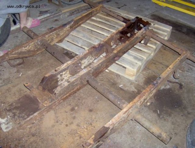

PATRON Napisano 11 Kwiecień 2007 Autor Napisano 11 Kwiecień 2007 chor. - oczywiście że wypiaskowałem, i odbudowałem ...o konserwacji zachowawczej nie mogło być mowy ze względu na wycięte dna .Kobieras39 - nie mają zadnych sygnatur poza znaczkiem starachowicCoby nudno nie było i wątek odżył rama na dzień dzisiejszy na zdjęciu pzdr PATRON

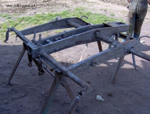

PATRON Napisano 18 Kwiecień 2007 Autor Napisano 18 Kwiecień 2007 rama po pierwszej warstwie konserwującej, wprawne oko zauważy pierwsze zrekonstruowane elementy które wracają po latach na swoje miejsce .PATRON
