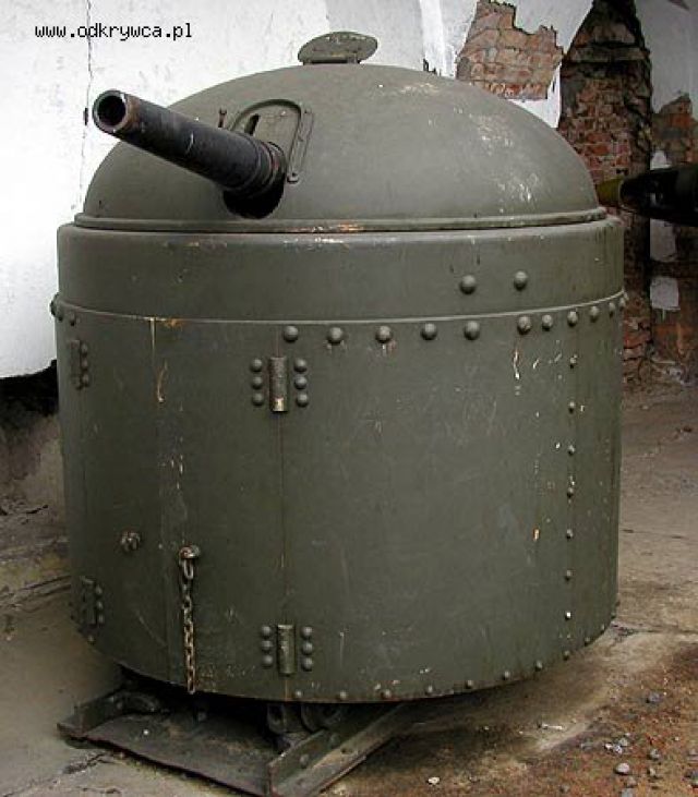

darula Napisano 27 Marzec 2007 Napisano 27 Marzec 2007 Pancerna wieża przewoźna konstrukcji M.Schumana - Zakłady Grusona w magdeburgu - armata 57mm L/24 - grubość pancerza 40mm - masa wieży z armatą 2050-2800kg - załoga: celowniczy i ładowniczy.
darula Napisano 27 Marzec 2007 Napisano 27 Marzec 2007 W muzeum w Warszawie stoja takie dwie sztuki - depozyt p.Keszyckich.
Gebhardt Napisano 27 Marzec 2007 Napisano 27 Marzec 2007 Kurcze, zawsze czlowiek sie czegos nauczy. A czy takie hece byly u nas uzywane bo sie przedtym z takim czyms nie spotkalem :) ???
darula Napisano 27 Marzec 2007 Napisano 27 Marzec 2007 Wieze stosowane były w pruskich twierdzach np. w Toruniu, pewnie w Poznaniu...

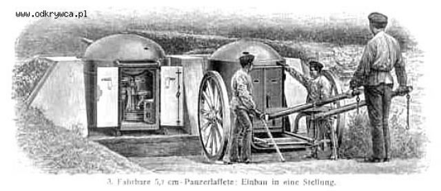

kolega deutsch Napisano 13 Kwiecień 2007 Napisano 13 Kwiecień 2007 Wydaje mi sie ze jest tutaj bledna informacja: Jest to moim zdaniem 5,3-cm-Fahrpanzer 1887, skonstruowany przez Schumanna. Uzywane m.in. nawet w Szwajcarii.
pucior Napisano 13 Kwiecień 2007 Napisano 13 Kwiecień 2007 O wieżyczce Grusona można znaleźć trochę info na:http://www.fortyfikacje.net/pisz/fort/ugruns53.htmpzdrPucioR
