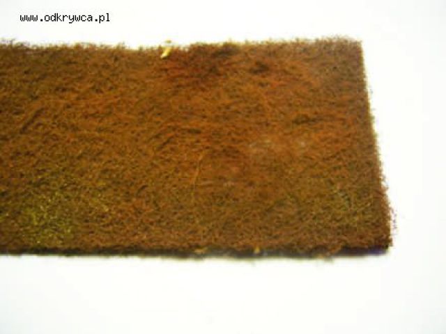

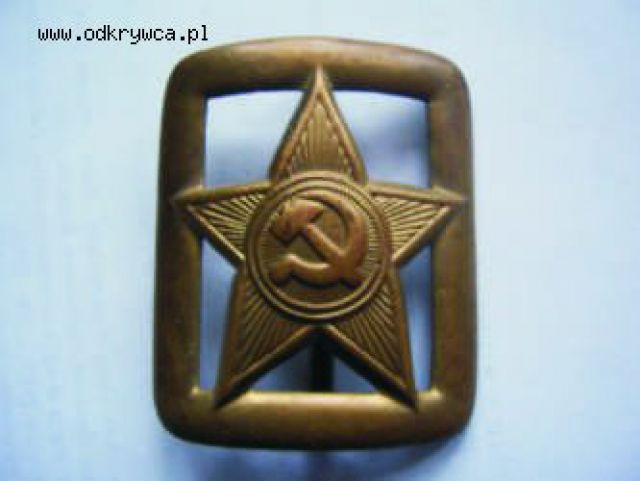

e g z e k u t o r Napisano 4 Marzec 2007 Napisano 4 Marzec 2007 tamtej carskiej juz nie mam, ta jest wykopana w lesie i czyszczona miękką szczotką drucianą na wiertarce, efekt jak widać.oczywiscie rodzaj czyściwa zalezy od stanu przedmiotu- kwasy pożerają cynk z mosiądzu i pozostają miedziane plamy !- odkamieniacze, fosole, kwaski, zasady nie wchodzą w gre([{ ekstra efekt daje specjalna sztywna brązowa gąbka/czyściwo do miedzi przed spawaniem i lutowaniem , do nabycia w sklepach hydraulicznych itp. ]})
e g z e k u t o r Napisano 4 Marzec 2007 Napisano 4 Marzec 2007 to ta gąbka,jeśli chodzi o papier scierny, to numer 1000 -5000 tzw wodny
Cyrograf15 Napisano 4 Marzec 2007 Napisano 4 Marzec 2007 To nie gąbka tylko włóknina. Mosiądz miedz czy inne alu rysuje. Bardzo przydatne do stali po elektrolizie (zresztą nie tylko).Wojtek
