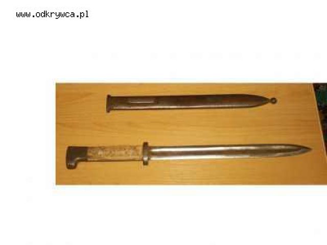

karpik Napisano 28 Styczeń 2007 Autor Napisano 28 Styczeń 2007 Mam możliwość zakupu takiego to nożyka. Niestety mam tylko zdjęcie a sprzedający niezna się (lub udaję). Mówi tylko, że ma bicie 41. Co to z bagnet i ile może być wart? Pozdrawaim.
raf003 Napisano 28 Styczeń 2007 Napisano 28 Styczeń 2007 Nie mam pewności , ale najbardziej podchodzi mi on pod wzór 1871/98 P. z przerobionym jelcem , oraz nieoryginalną pochwą . A tak z ciekawości : Ile sprzedawca chce za niego ? Pozdr.
karpik Napisano 28 Styczeń 2007 Autor Napisano 28 Styczeń 2007 Pisze, że na pochwie i na bagnecie jest numer 41. Chce za niego dość sporo, dlatego pytam. Nie chcę kupić kota w worku a sprzedający mi nie pomaga.
01dalton Napisano 28 Styczeń 2007 Napisano 28 Styczeń 2007 witam . To jest kopia bliżej nie znanego wzoru bagnetu ( radosna twórczość ?).Było na ten temat trochę napisane na caffe allegro - bagnecik był wystawiany conajmniej ze dwa razy - z ceną coś koło 400zł . Pozdr.
raf003 Napisano 28 Styczeń 2007 Napisano 28 Styczeń 2007 Jeśi byłby to ten bagnet to ciekawa sprawa. Piszesz że sygnatura to 41 . Może jakaś wojenna adaptacja . Jeśli to ten bagnet, to jego wymiary byłyby takie : dł.447mm , szer. gł.27 , grub.gł 7 .Oczywiście jeśli jelec był przerobiony , to i reszta wymiarów może odbiegać od oryginału. Oryginalnie Jelec był dluższy z osłoną na dłoń taki jak wz.1871 . Pozdr.
karpik Napisano 28 Styczeń 2007 Autor Napisano 28 Styczeń 2007 Dzięki. Podejrzewałem jakąś ściemę- dziwny bagnet i zero info. Dlatego dobrze korzystać z Naszego Forum. Pozdrawiam.
raf003 Napisano 28 Styczeń 2007 Napisano 28 Styczeń 2007 Jeśli to ten bagnet , o którym mówię , to ja byłbym zainteresowany , oczywiście nie za 400. Jakbyś się nie zdecydował to proszę o namiary na klijenta .Pozdr.
karpik Napisano 28 Styczeń 2007 Autor Napisano 28 Styczeń 2007 Tak jak napisał dalton- to allezło(łatwo znaleźć). Jednak wolę kupić sobie coś pewnego.
