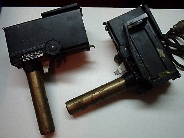

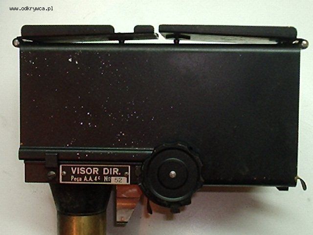

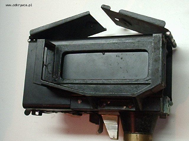

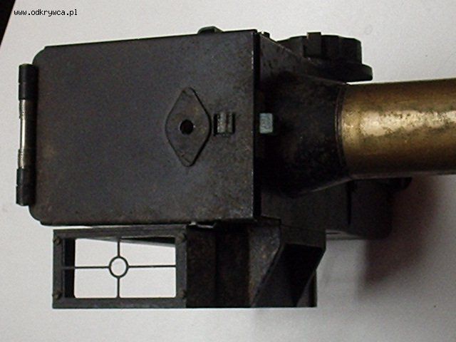

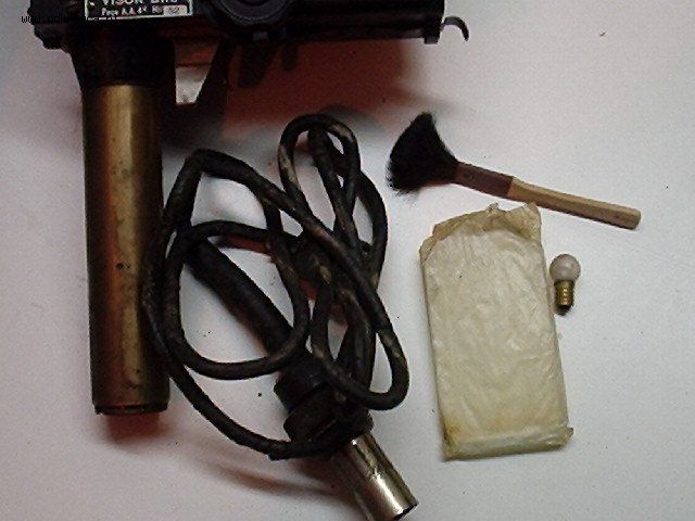

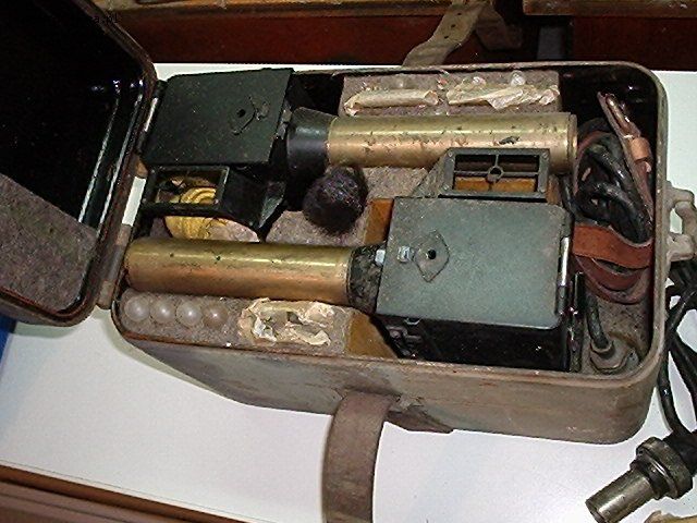

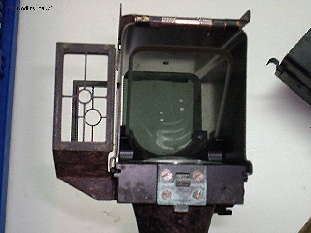

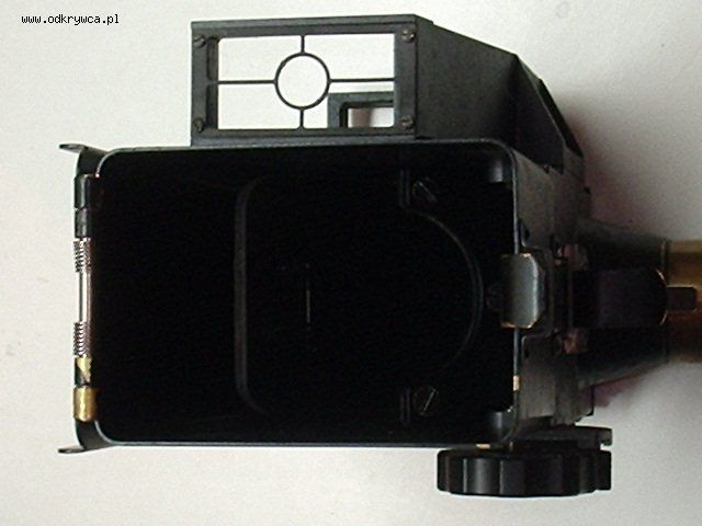

Tankist Napisano 18 Styczeń 2007 Autor Napisano 18 Styczeń 2007 witam ponowniedzięki za zainteresowanie tematem, nawet bardziej obszerne niz w założeniachkilka fotek optyki do boforsa 40 mmproszę o ew. zidentyfikowanie do boforsów którego kraju można tę optykę przypisać, oznaczenia jak na fotce plus stempel ( niewidoczny na fotkach ) rodzaj korony zamkniętej od góry.Będe wdzięczny za informacje ew. sugestie co do kraju pochodzenia, ja osobiście stawiam na angielskiego boforsa.na ostaniej fotce widać kompletność tej optyki, jest nawet pędzelek i żaróweczki zapasowe.pozdrawiam i czekam na ciekawe wpisy
M-i Napisano 21 Styczeń 2007 Napisano 21 Styczeń 2007 Jest to portugalski komplet do 40 mm armaty przeciwlotniczej M/1940 Bofors.
M-i Napisano 21 Styczeń 2007 Napisano 21 Styczeń 2007 Oto portugalski Bofors 40 mm M/1940 z podlizbońskiego muzeum
Tankist Napisano 24 Styczeń 2007 Autor Napisano 24 Styczeń 2007 Otrzymałem informację od jednego z kolegów, że optyka jest jednak produkcji szwedzkiej ( być może że do portugalskich boforsów ) i identyczna była przy pierwszej partii boforsów zakupionych przez Polskę wraz z licencją.Wybita sygnatura BALTIC i nr seryjny oraz ta korona, to podobno ma świadczyć o szwedzkim pochodzeniu.Mam w związku z tym pytanie do kolegów znakomicie znajacych temat:w którym roku Szwecja realizowała kontrakty do Portugalii?Będę wdzięczny za wszelkie sugestie dot tej optykipozdrawiam

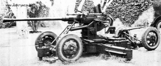

polsmol Napisano 27 Styczeń 2007 Napisano 27 Styczeń 2007 Jestem pod wrażeniem waszej wiedzy. Nie piszecie czasem książek? Na pewno bym kupił. Ale do rzeczy ;-)Mam takie głupie (na tle waszej dyskusji) pytanie . Na zdjęciach armat 40 mm zdobytych w Polsce przez Niemców można zaobserwować przynajmniej trzy rodzaje felg. Czy wiecie może dlaczego jest ich aż tyle, z jakich samochodów ciężarowych je zapożyczono i czy były produkowane w Polsce czy kupowane na wolnym rynku za granicą (to by wyjaśniało różnorodność). Z góry dziękuję. polsmol
Tankist Napisano 11 Luty 2007 Autor Napisano 11 Luty 2007 odświeżam wątek jedynie w celu ponowienia prośby w temacie przedstawionej przeze mnie optyki
