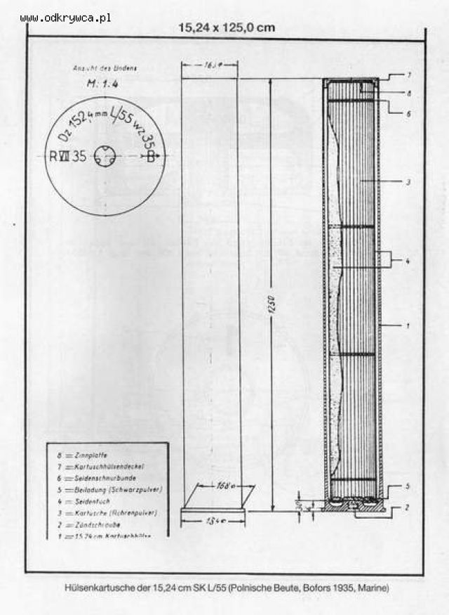

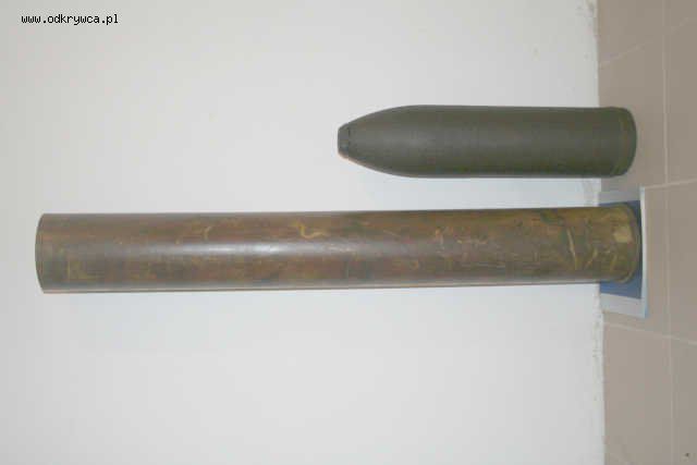

karlol Napisano 24 Grudzień 2006 Autor Napisano 24 Grudzień 2006 Jak w Temacie poszukuje przekroju pocisków i zapalników do szwedzkiej armaty Boforsa 152,4 mm z Baterii Laskowskiego , i jeżeli kotś posiada może dokładne zdjęcia helskich armat które stoją w Warszawie i w MMW w Gdyni, w internecie co do pocisków znalazłem tylko to co na zdjęciach, żadnego przekroju niestety.Pozdrawiam
karlol Napisano 24 Grudzień 2006 Autor Napisano 24 Grudzień 2006 i kolejne zdjecie, z wrzesnia 1939. Bardzo prosze o przekrój tych pocików i zapalników do nich .

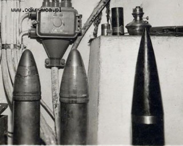

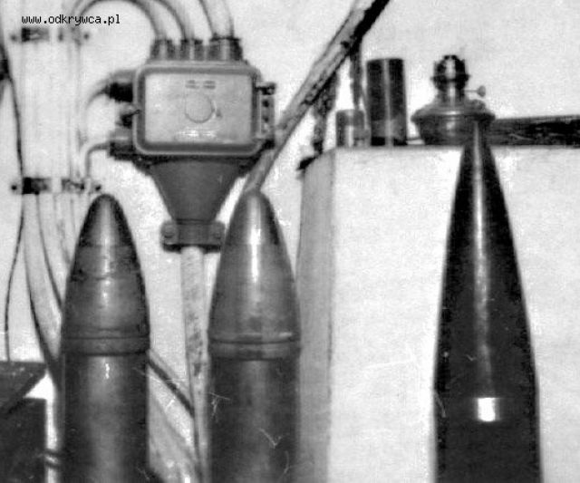

jagmin Napisano 26 Grudzień 2006 Napisano 26 Grudzień 2006 Zapewne wiele nie pomogę, lecz w niemieckim albumie fotografii stereoskopowych jest kilka ujęć z Laskowskiego" w tym jedno z wnętrza.Wykadrowałem z niego fragment z pociskami.Prawdopodobnie są to dwa ppanc. i jeden burzący.Niestety oryginał nie pokazuje dolnej część, stąd nie ma pełnych sylwetek tych pocisków.pozdr

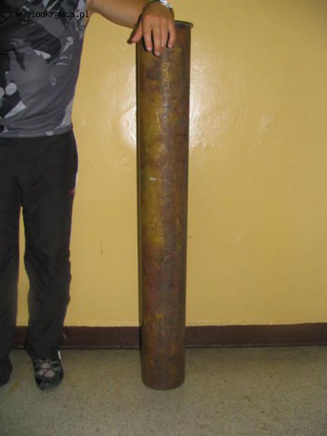

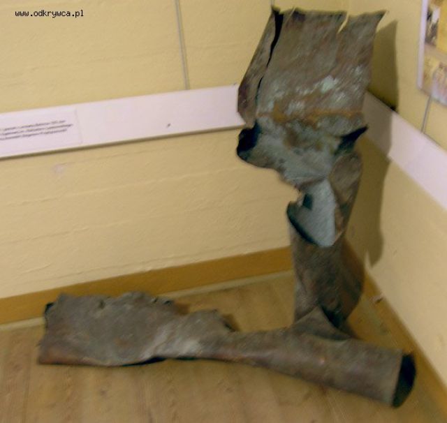

jagmin Napisano 26 Grudzień 2006 Napisano 26 Grudzień 2006 Aha, jeszcze jedno...Łuski można zobaczyć w MOW, w baterii Schleswig-Holstein w Helu. Są nieco pogięte, lecz można ustalić wymiary.Nie są nadkalibrowe, a długość to około 120-140 cm.W załączeniu wykadrowany fragment z fotografii pomieszczenia wystawowego.Niestety, niezbyt ostry.pozdr

jagmin Napisano 28 Grudzień 2006 Napisano 28 Grudzień 2006 Witam,W wymienianych i wklejanych wyżej materiałach widzę nieco rozbieżności.Pociski na archiwalnym foto z baterii są inne na foto ze znaleziskami, a we wskazanym albumie są jeszcze inne. Co prawda można teoretycznie strzelać wszystkim o potrzebnym kalibrze, lecz aby wykorzystać osiągi armat o dużej prędkości wylotowej potrzebne są dostosowane doń pociski, min. w miarę smukłe. Wiadomo, że amunicji do „Laskowskiego” brakowało, że kupiono mało i nie podjęto produkcji w kraju. Teoretyzując: może wykorzystywano przerobioną amunicje zdobyczną np. do strzelań technicznych??? W sumie aż dwa lata trwało „oswajanie” systemu kierowania ogniem i chyba musieli czasem sprawdzać praktycznie efekty tych prac??To jednocześnie wyjaśniałoby małe zużycie oryginalnych pocisków kupionych od Boforsa – jeśli dobrze pamiętam w pięć lat wystrzelili tylko po 14 na działo. A ładunki można zawsze elaborować.Informacja o specjalnych łuskach do amunicji oświetlającej dla „Laskowskiego” jest ciekawa i zaskakująca zarazem. Pomijając inne aspekty, to po co robić specjalne łuski?? Standardowa też się nadaje. Może wykorzystywali w tym celu np. uszkodzone – pęknięte i skrócone?pzdr
malpa Napisano 28 Grudzień 2006 Napisano 28 Grudzień 2006 Dodam leszy skan fotki zamieszczonej przez Pana Jurka
malpa Napisano 28 Grudzień 2006 Napisano 28 Grudzień 2006 Dodam jeszcze dwie fotki .Ta łuska byla sprzedawana swego czasu na allegro

tadekniejadek Napisano 28 Grudzień 2006 Napisano 28 Grudzień 2006 155 to inna bajka, one byly bezluskowe, ladunek w workach, zaplonnik w zamek ....ale wracajac do tematu 155 to nie 152,4 :)moze wiecie zkad sie wzielo to zdjecie ( to co zamiescil pan Jurek), kto i kiedy je robil ??? ja dalej nie wiem czy to aby napewno asze" troche tych zlomow widzialem i jakos mi nie pasuja :) zapalniki wygladaja jakos dziwnie, na czasowe????, moze to sa pociski oswietlajace ????
tadekniejadek Napisano 28 Grudzień 2006 Napisano 28 Grudzień 2006 jeszcze jednoJagmin info o innych" luskach do Laskowskiego jest raczej pewne, mam je od czlowieka ktory je kiedys znalazl, podobno 5 sztuk, z tego co on mowil byly krotsze, normalna ma 125cm a tamte podobno mialy cos okolo 40 cm, z tego co ja zaobserwowalem to prawdopodobnie luski byly numerowane i teraz pytanie moze ktos bedzie na Helu i bedzie tak sprytny ze zrobi fotki denek tych pogietych destruktow ???wyjasnilo by to ile ich bylo tak naprawde :)a i jeszcze co do ilosci wykonanych strzalow, moze obawiano sie zuzycia luf ???? moze te krotsze luski to cos do treningu ?? slabsza amunicja, mniej niszczaca lufe????

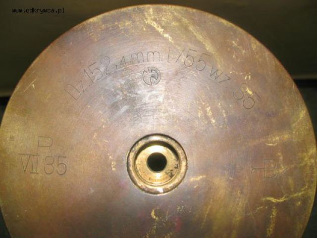

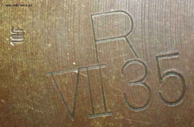

karlol Napisano 29 Grudzień 2006 Autor Napisano 29 Grudzień 2006 na stronie MOW jest fota ofiarowanego przez szwedów pocisku szkolnego do armat boforsa.http://www.helmuzeum.pl/aktualnosci.htmchyba znam tego kolesia co te 5 łusek wydobył, z tego co ja pamiętam było to po sztormie i z wydmy wystawały.Zrobie foty wszystkich den jakie są w MOW ale to dopiero pod koniec stycznia,bo sesja sie zbliza i kolokwia niestety...jagmin napisz o jakich znaleziskach pocisków masz na myśli ?? z baterii HL posiadam jeszcze dwa listki prochu z oznaczeniami produkcyjnymi,wkleje je razem z fotami den lusek za jakis czas.pozdrawiam
tadekniejadek Napisano 29 Grudzień 2006 Napisano 29 Grudzień 2006 z numeracja lusek pokrecilem, to jest jakis znaczek odbioru, moje gapiostwo, ale jak dal bys rade zrobic fotki denek bylo by super i moze przy okazji fotki tego pocisku i pojemnika w jakim przyjechal :)a co do tych 5 lusek to one wyszly" z wody i to nie na Helu, z tego co ja wiem to prawdopodobnie z jakiegos zatopionego transportu zlomu gdzies w okolicach Gdyni mysle ze info jest dosc pewne bo wyszlo od jednego z saperow z MW :)
jagmin Napisano 30 Grudzień 2006 Napisano 30 Grudzień 2006 @ karlolPisząc o znalezionych pociskach miałem na mysli foto tadekniejadek z postu: 2006-12-26 15:03:00 Sam nie szukam, lecz cieszy mnie jak się coś znajduje.pozdr

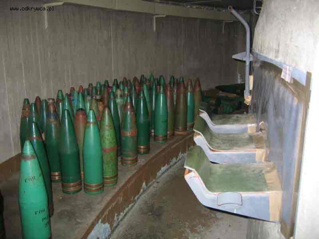

karlol Napisano 30 Grudzień 2006 Autor Napisano 30 Grudzień 2006 kolejne zdjecie pocisków tylko że używanych w Szwecji w baterii nadbrzeżnej w Helsingborgu, gdzie stały identyczne armaty jak w Helu.Tadek z kad pewnosc ze luski te byly przeznaczone do baterii HL, moze jakies foty bys miał ? Jagmin to jest właśnie ciekawe jak widzimy troche łusek zostało w zbiorach i muzeach ale nie słyszałem by ktoś miał pocisk 152,4 mm. Nawet przekrój jest trudno znalesc o zapalnikach nie wspomne...pozdr.
tadekniejadek Napisano 31 Grudzień 2006 Napisano 31 Grudzień 2006 jak dla mnie super foto :)a co do ilosci zachowanych lusek od Laskowskiego to wcale nie tak sporo sie udalo uratowac, ja wiem o 2 sztukach calych" nie pogniecionych, na foto z muzeum sa 2 sztuki i moze jeszcze gdzies ktos ma.... na 100% przetrwalo mniej niz 10 sztuk co do pociskow i zapalnikow do nich to jest ten problem ze malo kto wiedzial jak taki pocisk powinien naprawde wygladac i jest spora szansa ze ktos go ma i nawet o tym nie wie :)( podobnie jest z polskimi luskami 20mm sa tak podobne do niemieckich ze jest szansa ze ktos ma i nawet nie wie ze to polskie bo bicia sa wytarte )
