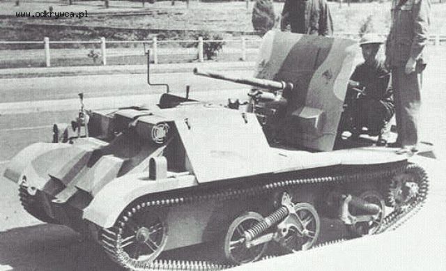

cieciwa Napisano 17 Lipiec 2007 Autor Napisano 17 Lipiec 2007 A tu mamy mały przyczynek do dyskusji:http://derela.republika.pl/VA-40mm_3.jpg40 mm armata plot na podwoziu Vickersa ....

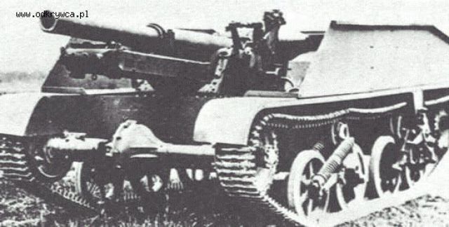

cieciwa Napisano 27 Sierpień 2007 Autor Napisano 27 Sierpień 2007 Patrząc możliwościami historycznymi - czy istniała możliwość przebudowania w 1939 - jednego - kilku - wszystkich Vickersów E (dwu wieżowych) - na coś w rodzaju samobieżnej artylerii ? Armaty 75mm lub haubicy 75/100 mm.Nie pytam o sens a o możliwości techniczno-organizacyjne.

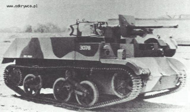

cieciwa Napisano 6 Listopad 2007 Autor Napisano 6 Listopad 2007 Więc jednak się da" i jak widać jest sens nawet dość mocno przebudowywać pojazdy.Pytanie na ile opłacalne było by przebudowania naszych Vickersów na działa samobieżne.Mogę prosić większych niż ja specjalistów o próbę ustosunkowania sie do tego zagadnienia ?
Gebhardt Napisano 6 Listopad 2007 Napisano 6 Listopad 2007 Tak, tylko na zdjeciach kopijnika mamy carriera. Pomijajac roznice w skali (chociaz co to ma - ano ma bo np czesc zalogi moze stac na ziemi podczas strzelania - patrz ostatni przypadek oraz grubosc/ilosc opancerzenia co ma wplyw na weight to power ratio) to jest spora roznica przebudowac czolg a przebudowac pojazd ktory z zalozenia ma duza (porownawczo) platforme bojowa i ma przyzwoita nosnosc (tez porownawczo).Technicznie oczywiscie wszystko jest mozliwe, organizacyjnie hmmmm sadze ze za malo bylo dobrych haubic/armat na takie zabawy i nie mielismy wystarczajaco pojazdow na zbyciu zeby zorganizowac oddzialy wyposazone w taki sprzet (chodzi mi o te kilkadziesiat pojazdow dowodzenia, amunicyjnych, technicznych i bagazowych etc etc). Niestety trudno mi patrzec na takie zagadnienie z zalozenia ze sensu takiego pociagniecia nie bierzemy pod uwage.

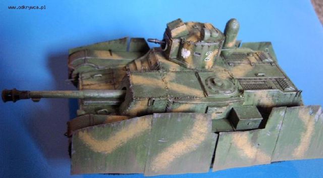

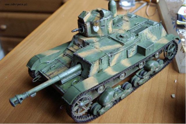

matp7mef Napisano 6 Listopad 2007 Napisano 6 Listopad 2007 Przegladajac stronki modelarskie znalazlem dziwny twór na bazie 7tp...moze sprosta wymaganiom...
cieciwa Napisano 6 Listopad 2007 Autor Napisano 6 Listopad 2007 Pomysł nawet fajny, ale zupełnie nie realny.Armata wygląda na jakieś 75-80 mm, do tego z długim" odrzutem - więc po pierwszym strzale silnik by wyskoczył" tyłem.Mało tego 2 osoby jako załoga to totalna porażka :)Nie miałby kto ani jak ładować tej dużej armaty, ani jak strzelać.
jotes Napisano 6 Listopad 2007 Napisano 6 Listopad 2007 Całkiem ciekawy ten modelik i dobrze pasuje do tego wątku. Dość kompletna wizja :D Chociaż z niektórymi rzeczami autor trochę przesadził (kamuflaż, orzeł, haki do podnoszenia czego?).
jotes Napisano 6 Listopad 2007 Napisano 6 Listopad 2007 Armata to nasza 75-tka. Nie twierdzę, że taki projekt dałoby się zrealizować ;)
PATRON Napisano 6 Listopad 2007 Napisano 6 Listopad 2007 chy:-) 75mm schneider z hamulcem od stuga i chyba miotacz ognia w wieżyczce:-) odlot. normalnie spielberg jak sie masz i majtryx i żwirek i muchomorek, ale sie ktoś narobił podziwiam.PATRON
cieciwa Napisano 6 Listopad 2007 Autor Napisano 6 Listopad 2007 A że da się zrobić coś podobnego" -http://rkkaww2.armchairgeneral.com/galleries/T-26/T-26_based/AT_1/AT_1_6.gif
jotes Napisano 6 Listopad 2007 Napisano 6 Listopad 2007 Ten pomysł jest o tyle gorszy, że wysoki", za to bez specjalnej modyfikacji struktury kadłuba. Lepsze byłoby wyciągnięcie przedziału bojowego do przodu (tak jak w modelu albo chociaż którymś z prototypów tzw. 9tp). Akurat 7tp lepiej się nadawał do takiego zabiegu niż T-26, bo miał już ciężki przedział napędowy z tyłu, więc rozkład masy byłby korzystniejszy.
