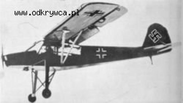

pucior Napisano 3 Grudzień 2006 Autor Napisano 3 Grudzień 2006 Jak w temacie: czy ktoś z Forumowiczów wie jakie parametry powinnien spełniać pas startowy dla Fi 156 Storch (chodzi mi zwłaszcza o długość takowego pasa)?? Czy teren pod takie małe lotnisko polowe musiał być jakoś zniwelowany, bądź utwardzony??PzdrPucioR
Cronos Napisano 3 Grudzień 2006 Napisano 3 Grudzień 2006 Z tego co wiem to Storch nie miał żadnych problemów ze startem i lądowaniem z lotnisk polowych, więc nie sądzę zeby musiał być jakoś specjalnie przygotowany. Posiadał wysoko amortyzowane golenie więc nic mu nie było straszne. Co do długości pasa to skoro wylądował na króciutkiej łące pod hotelem Campo Imperatore" podczas oswabadzania Musoliniego i jakoś wystartował z tamtąd z trzema osobami na pokładzie, to o długość lądowiska też nie ma się co martwić.Pozdro
acer Napisano 3 Grudzień 2006 Napisano 3 Grudzień 2006 Z Campo Imperatore to nie było tak wesoło, bo samolocik był przeciążony - ale pilotował go podobno kapitan Gerlach - bardzo doświadczony pilot.W normalnych warunkach dla Storcha wystarczało 40-50 metrów bodajże.
okaul Napisano 3 Grudzień 2006 Napisano 3 Grudzień 2006 Cześć,Nie wiem jakie były operacyjne ograniczenia w instrukcji uzytkowania w locie, pogooglaj, coś znajdziesz to b. popularny samolot. Natomiast Squadron podaje że 2 prototyp przy lekkim wietrze (8MPH) startował z 154 ft (ok 50m) a lądował na 54 ft!!!Natomiast jesli jesteś ciekawy czy w jakimś konkretnym miejscu mógł wylądować Storch - to zapewniam że odpowiedź prawie na 99,99% będzię: że mógł. Szczerze mówiąc to jeden z niewielu samolotów który do operacyjnego zastosowania nie wymagał przygotowanego pasa startowego, znane sa dziesiątki zdjęc ze Storchami lądującymi na polnych drogach, stepie czu sniegu. Ten samolot miał wręcz legendarne zdolności lądowania w terenie przygodnym. Na pewno jednak regulamin i instrukcja precyzowały długość operacyjną pasa, oraz odległość i wysokość przeszkód w ścieżce podejścia. Generalnie:Dla samolotu z tylnym kółkiem najbardziej niebezpieczne są nierowności, kamienie czy doły - bo na skutek jego konfiguracji środek ciężkości znajduje się tuż przy kołach głównych, byle podbicie czy zatrzymanie kół głownych i mamy kapotaż. Druga nieprzyjemność - to skłonność samolotu do schodzenia z kierunku podczas rozbiegu/dobiegu. Ale Storch miał niezwykle skuteczny układ amortyzatorów, wysokie podwozie i piekielnie mocny (jak na samolot łącznikowy) silnik. W rezultacie dało się go zawiesić" na smigle sprowadzając prędkość minimalną do 34 MPH i mniej, a wspomniane wysokie podwozie pozwalało lądować na nieprawdopodobnie wielkim kącie natarcia.pozdrawiaK.Pierwsze spektakularne lądowanie które mi się (jako lotnikowi latającemu na samolocie z kółkiem ogonowym) narzuca to 12 IX 43 pilot haupt. Gerlach posadził sie na dość kamienistej hali Gran Sasso (poczym wystartował ewakuując Mussoliniego) Drugi przypadek to lądowanie na Unter den Linden w Berlinie podczas Wehrmacht Tan w marcu '39

Leuthen Napisano 3 Grudzień 2006 Napisano 3 Grudzień 2006 W 1937 r. jeden z przedprodukcyjnych egzemplarzy „Storcha” zademonstrował na pokazie starty z pełnym ładunkiem na rozbiegu nieprzekraczającym 45 metrów!Jeśli chodzi o spektakularne lądowania, to przykładem może być chociażby lądowanie „Storcha” pod ogniem rosyjskim wśród ruin obleganego Berlina 23 kwietnia 1945 r. i jego start z tegoż miejsca. PozdrawiamLeuthen

pucior Napisano 3 Grudzień 2006 Autor Napisano 3 Grudzień 2006 Dziękuje za wszelkie sugestie. Znalazłem ostatnio informację, że gdzieś w pobliżu mojej miejscowości było lądowisko dla Storch-ów, okazuje się, że warunek 50metrów w miarę płaskiego terenu spełnia wiele miejsc, ale cóż... trzeba bardziej przekopać archiwa w poszukiwaniu dokładniejszej lokalizacji:)Serdeczne pozdrowieniaPucioR
Szarubek Napisano 3 Grudzień 2006 Napisano 3 Grudzień 2006 Myślę, że na lądowisko wybierane były miejsca, gdzie terenu było znacznie więcej, niż 50 metrów. Co innego wylądować doraźnie na minimalnym nadającym się do tego kawałku ziemi, a co innego robić to kilka, kilkanaście razy dziennie. Należało też wziąć pod uwagę okoliczne wysokie przeszkody terenowe, aby nie znajdowały się na kierunkach podejścia i rozbiegu, a także wyznaczyć na tyle długi pas startowy, aby mieć szansę na wypadek przerwania startu w wyniku na przykład spadku mocy silnika. Czym innym jest więc lądowisko doraźne, a czym innym bazowe.Pozdrawiam - SzarubekPS - nie zapominajmy, że polski RWD-9 też dysponował podobnymi możliwościami.
