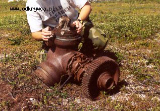

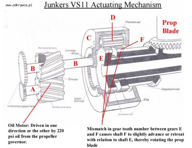

Szarubek Napisano 4 Grudzień 2006 Napisano 4 Grudzień 2006 Proszę szanownego państwa!Zagadkę uważam za rozwiazaną. Jest to piasta śmigła Junkers VS-11, pochodząca prawdopodobnie z samolotu Ju-88 lub Ju-87.http://www.arcticwar.com/report_july2003.htmlŚmigło jest przestawialne, ma jednak inny mechanizm, niż VDM. Będzie to zapewne widać po demontażu.Pozdrawiam - Szarubek

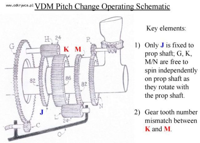

Szarubek Napisano 4 Grudzień 2006 Napisano 4 Grudzień 2006 VDM jest przestawiane elektrycznie, a VS-11 hydraulicznie.
Szarubek Napisano 4 Grudzień 2006 Napisano 4 Grudzień 2006 A powinno dać się rozebrać na takie elementy. Bez moczenia w nafcie może to być trudne ;-)Pozdrawiam - Szarubek

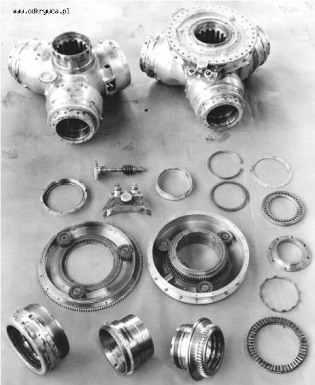

goldfinger Napisano 30 Listopad 2006 Napisano 30 Listopad 2006 witam,może to zdjęcie coś wyjaśnipozdr.
