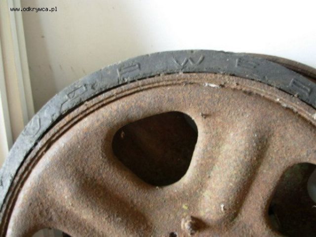

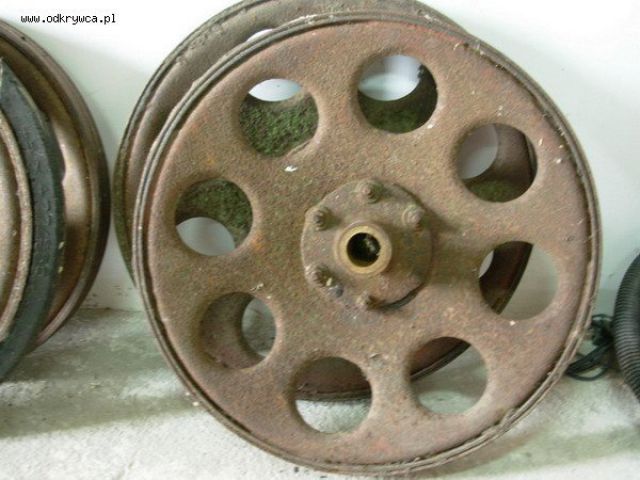

FischerKornik Napisano 1 Listopad 2006 Autor Napisano 1 Listopad 2006 ....jak w temacie - tak aby zrobić im jak najmniej `krzywdy` a maksymalny uzyskac efekt - czyli w skrócie - skasowac rdze i wyciagnac to co sie pod nia kryje.Koła zapewne sa stalowe, na jednym jest guma i mają mosięzne? piasty (one akurat lśnią)
