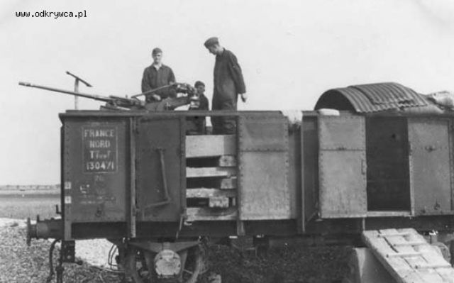

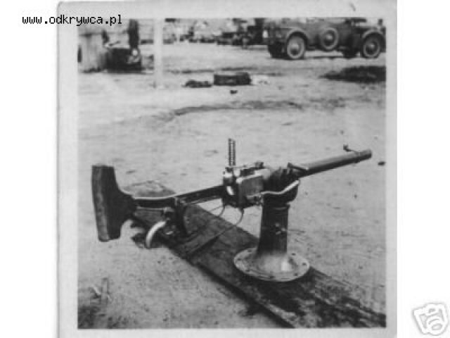

Krzysztof115 Napisano 19 Grudzień 2006 Napisano 19 Grudzień 2006 Myślałem o podobnej konstrukcji. Zdjęcie pochodzi z albumu :Les trains blindes 1826-1989".Pozdrawiam

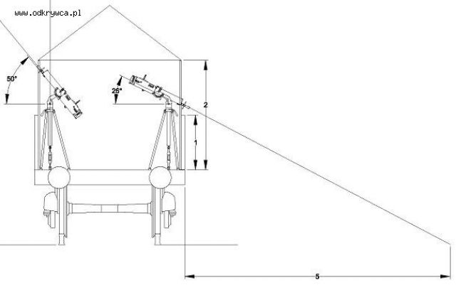

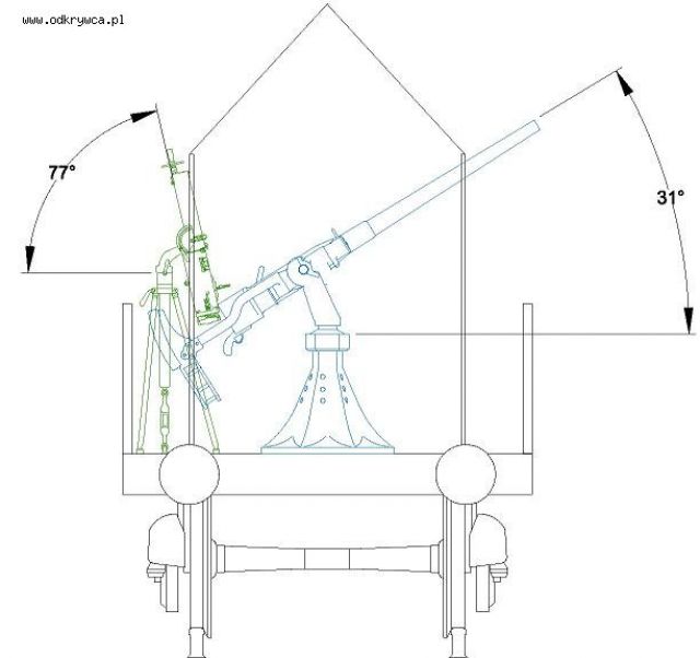

artur135 Napisano 20 Grudzień 2006 Napisano 20 Grudzień 2006 Przy konstrukcji wagonu wedlug jednej z relacji - burta matrowa dach na 2 metrowym stojaku (3 metrowym w srodku) prowadzenie ognia PL z CKM bylo teoretycznie mozliwe w bardzo ograniczonym stopniu, ograniczonym do tego stopnia ze nie wiem czy bylo wykonalne w praktyce.Maksymalne podniesienie broni na tego typu podstawie to okolo 70 stopni, w tym pancerzu wynosilo ono 50 stopni przy lufie skierowanej prostopadle od osi wagonu. Nalezy jednak pamietac ze przy obracaniu broni kat podniesienia musial ulegac zmniejszeniu. Analogicznie minimalny kat opuszczenia to okolo 25 stopni, wiec cel musial byc w odleglosci co najmniej 5 metrow od wagonu.

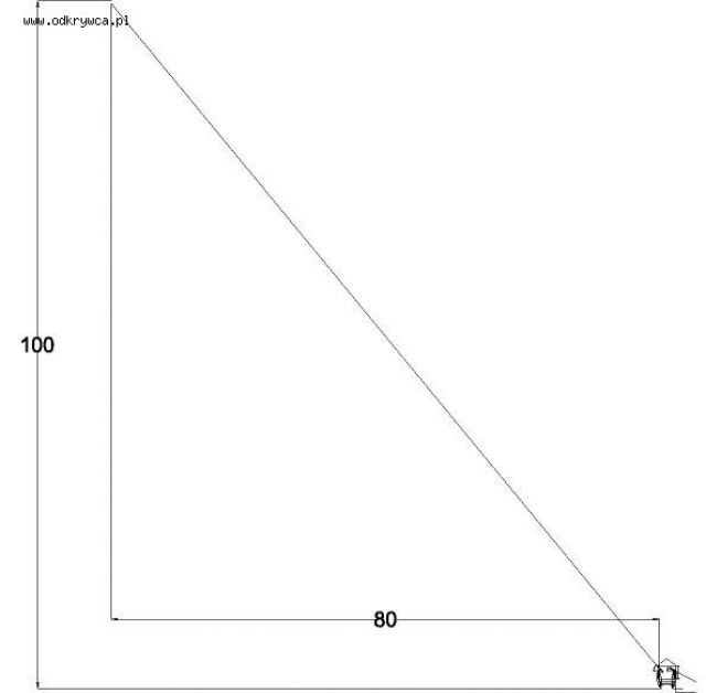

artur135 Napisano 20 Grudzień 2006 Napisano 20 Grudzień 2006 Wracajac od obrony PL, samolot na wysokosci 100 metrow musial znajdowac sie w odleglosci co najmniej 80 metrow od wagonu, jak pokazano na rysunku.Przepraszam za jakosc rysunkow ale nic lepiej nie wcisne.Pozdrawiam Artur

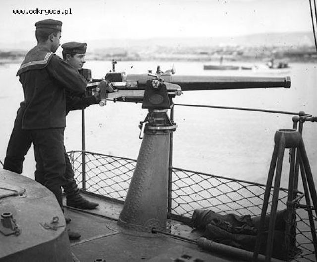

malpa Napisano 20 Grudzień 2006 Napisano 20 Grudzień 2006 Krzysztof czy twoja fotka z 16 XII przypadkiem nie przedstawia 37mm dzialka stosowanego na okretach flottyli rzecznej?
artur135 Napisano 20 Grudzień 2006 Napisano 20 Grudzień 2006 Gebhardt, sluszna obserwacja, tak byc moglo, mogly tez byc np. uchylne klapy, ale i innych mozliwosci jest multum. Kraniec daszka wcale nie musial pokrywac sie z burta wagonu. Gdyby go troche cofnac to duzo sie zyska, jak na rysunku, nawet z domniemanego 47mm Hotchkissa mozna by sie pokusic na strzal do nisko lecacego samolotu. Ale jeszcze raz podkreslam, to sa czyste teorie, stan faktyczny mogl sie przedstawiac zupelnie inaczej.

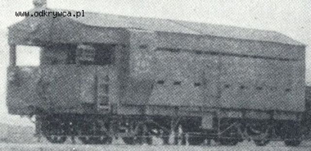

sadyk Napisano 20 Grudzień 2006 Napisano 20 Grudzień 2006 Jeszcze jeden brytyjski a la pagoda".Artur ma rację więcej już chyba nie wymyślimy.Według mnie pewne jest to:1/ lokomotywa opancerzona (typ znamy, wiemy jaką blachą), pomalowana barwami ochronnymi z nazwą;2/ dwa wagony desantowe (szturmowe) bez zmian zewnętrznych (blacha wewnątrz);3/ cztery lory bez zmian zewnętrznych;4/ dwa wagony uzbrojone: pierwszy - działko, 2 ckm, 1 lkm;drugi - 4 ckm, 1 lkm. Wagony opancerzone pasem 1,2 metra od poziomu platformy w górę. W środku stojaki" zewnętrzne 2 m, wewnętrzne 3 m. Na nich dach z blachy takiej samej jaką opancerzono lokomotywę. (Według Hubickiego ... dachy miały chronić załogę przed ewentualnymi granatami, jakie mogłyby być rzucone na pociąg z wiaduktów kolejowych, lub w jakichś okolicznościach specjalnych...). I jeszcze na koniec wątpliwości na temat tego dachu:Czy był prosty spadzisty, czy półokrągły - nie wiem!Czy pokrywał wagon na całej długości - nie wiem!I na koniec jeszcze jedno: czy nad działkiem był dach?pzdr s
Krzysztof115 Napisano 24 Grudzień 2006 Napisano 24 Grudzień 2006 Witam !Sadyku, według relacji nad węglarkami -lorami dobudowaliśmy dachy dwuspadowe z 6 mm blachy" Możliwe,że z blachy okrętowej o wysokiej wytrzymałości ( poszyciowej). Jak słusznie przypuszczacie w celu prowadzenia ognia plt z wagonu-lory pancerny" dach nie dochodził" do burt.Niestety nie moja fotka przedstawia brytyjski pociąg pancerny.W szeregu z nich zamontowano różne działa morskie wycofane z uzbrojenia floty brytyjskiej.Pozdrawiam
Berlin Napisano 3 Styczeń 2007 Napisano 3 Styczeń 2007 .. może jednak zamiast tego 47mm, miał- Hotchkiss M85 37mm/L33 lub starszy model Hotchkiss 37 mm/L22,8 wz. 1883[ które były na stanach magazynów MW]. Zawsze zajmowały mniej miejsca niż ten 47 mm.Lub też 1x 47 mm + 1x 37 mm?Trzeba też wziąść pod uwagę pozycję zołnierza który prowadził ostrzał- stał obok działa czy za nim:- w 47-mce musiał stać za nim tj. długość całkowita działa 2 m + jakieś 60 cm na lużne ruchy obsługującego - 37 mm także pozycja za działem, 1,450 m długość działa + 60 cm na luzne ruchyWidzimy że przy szerokości lor około 2,5-2,7 metra- 37 mm było poręczniejsze".To że obsługa PP Smok Kaszubski wykorzystywała dział do ostrzału plot nie znaczy że mieli 'wolną całą przestrzeń nad głowąDach mógł "zasłaniać widoczność 'nad" głowami obsługi ale widocznośc mogła być miedzy dachem a burtami. Licząc np:- leko skośny dach na wysokości 3 metrów- dochodzacy koncami do krańców platformy[nie do krańców burt!], centralnie z góry widziane to było jako dach na całej długości- burty 1-1,20 mwychodzi nam 1,5 m przestrzeni [wysokość] po obydwu burtach na ostrzał.Nie jestem grafikiem ale każdy moze usiaść z ołowkiem w ręku i rozrysować sobie mały szkic ;)
Krzysztof115 Napisano 4 Styczeń 2007 Napisano 4 Styczeń 2007 Witam Myślę ,ze masz rację ten model 47 mm miał zbyt duże gabaryty, co udowodnił nam Artur. Nie mam zbyt dobrego materiału porównawczego ,myślę ,że jest to jednak 57 mm morska L/60 o zbliżonym wygladzie lecz o dużo większych wymiarach. Myślałem o takiej wersji, jak na zamieszczonym zdjęciu.Na początku wątku jest model pociągu Smok Kaszubski",dach był podparty przy pomocy pięciu podpór, co umożliwiało prowadzenie ognia tylko w zakresie poziomym około 70 stopni.Zgadzam się ,że dach zasłaniał" prowadzenie ognia plt.Ale pytanie nadal jest takie > czy z tego działka strzelano do samolotów? Lepsze jest zamocowanie działka do strzelania plt. na odkrytej lorze ,obłożonej workami z piaskiem.Pozdrawiam
Krzysztof115 Napisano 4 Styczeń 2007 Napisano 4 Styczeń 2007 Dziękuję za podrzucenie zdjęć. Upieram się ,że zdjęcie nr 1 może przedstawiać 57 mm działko L/60. Mocowanie działka na odkrytej lorze to tylko moja sugestia/propozycja.Pozdrawiam

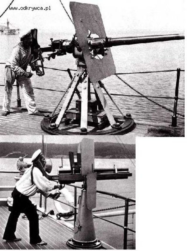

vwsmok Napisano 4 Styczeń 2007 Napisano 4 Styczeń 2007 Po pierwsze witam wszystkich.Po drugie - pierwsze zdjęcie to na pewno 47mm:http://www.navweaps.com/Weapons/WNRussian_47mm_Hotchkiss.htmZa to drugie to rzeczywiście 37mm, ale pięciolufowe:http://www.navweaps.com/Weapons/WNRussian_37mm_Hotchkiss.htm
