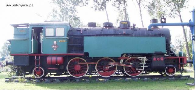

czesław.g Napisano 6 Październik 2006 Autor Napisano 6 Październik 2006 To jest parowóz jaki stoi w Gdyni Grabówek jako pomnik

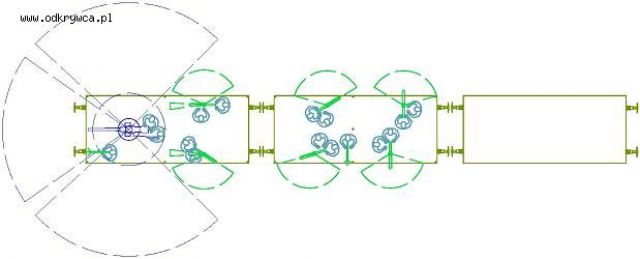

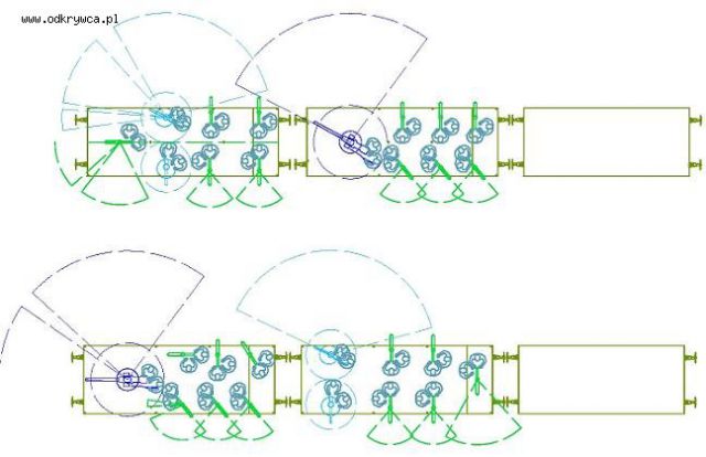

artur135 Napisano 12 Grudzień 2006 Napisano 12 Grudzień 2006 Dyskusja jest bardzo ciekawa. Pozwole sobie na troche fantazji dla zabicia czasu.Zadalem sobie pytanie co bym zrobil gdybym z takich czy innych wzgledow musial rozmiescic pokazane na rysunku uzbrojenie na dwoch wagonach, ( 1 x 47mm + 6 CKM i 2 x 37mm + 5 CKM) osiagajac przy tym maksimum potencjalu bojowego. Efekt jest nie najlepszy, moje wnioski to:- na wagonie o dl. 6,7 metra to sie w ogole nie zmiesci (do lini 6,7m; przedstawiona dlugosc wagonow uzbrojonych 7,7m).- wagony z taka iloscia stanowisk broni sa przeladowane- maksymalne wykorzystanie dzialka 47mm minimalizuje pole ostrzalu CKMow w kierunku przodu pociagu (przedstawiono pola ostrzalu zachodzace na siebie - niezbyt dobry pomysl ale przy dobrze przeszkolonej zalodze….)- sekwencja wagonow moglaby zalezec od rodzaju i ilosci posiadanej amunicji np. dzialo(a) czolowe byloby bardziej przydatne z amunicja ppanc.
sadyk Napisano 12 Grudzień 2006 Napisano 12 Grudzień 2006 Hubicki wyraźnie stwierdza: I-szy wagon uzbrojony miał działko Boforsa oraz 2 CKMy na morskich podstawach (trójnóg). II-gi wagon uzbrojony miał 4 CKM-y na morskich podstawach.Pozatym po jednym LKM-ie na pierwszym i drugim uzbrojonym wagonie...."Nie dyskutujmy teraz czy był to Bofors czy nie. Pytanie tylko - skąd u licha te drugie działko? Który z elantów" podał taką informację?

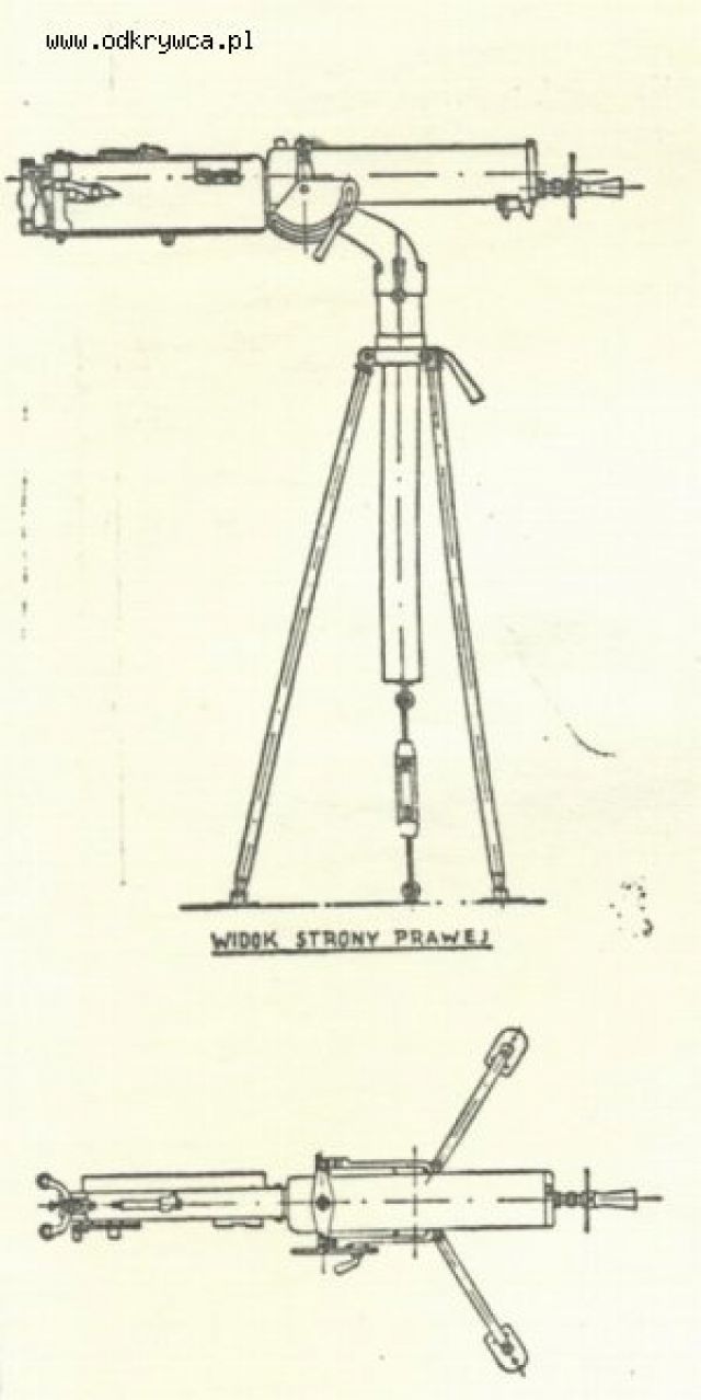

Krzysztof115 Napisano 13 Grudzień 2006 Napisano 13 Grudzień 2006 Witam.Do ciekawej dyskusji dorzucem planik ckm Maxim 08 z okrętową, trójnożną podstawą składaną.Plany modelarskie, autorstwa Pana Leszka Komudy.Pozdrawiam serdecznie.
artur135 Napisano 13 Grudzień 2006 Napisano 13 Grudzień 2006 W tej wersji (1 dzialo 47mm Hotchkiss - pokazany, lub ciut mniejszy Vickers + 2 CMK + LKM, oraz 4CKM + LKM)- mozliwe uzycie wagonow dlugosci 6,7 m. - zaloga moze sie swobodnie przemieszczac- pomimo mniejszej mozliwosci skoncentrowania ognia mozna uzyskac podobne pole ostrzalu- zakladam ze LKM jest przenosny (postawa opierana o burte), rozwiazuje to w pewnej mierze problem ognia maszynowego na przod wagonu.A i swobodnie zapalic papierosa tez mozna :)Witku pozdrawiam, - poczta od Ciebie nie dochodzi:-/ Twoj list dotarl z odpowiedzia Waldka Pozdrawiam,Artur

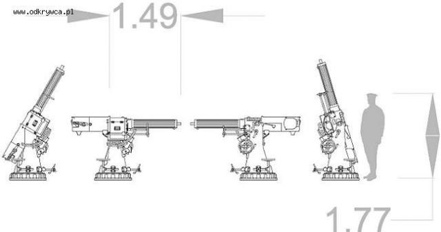

artur135 Napisano 14 Grudzień 2006 Napisano 14 Grudzień 2006 Wie ktos moze jakie byly wymiary Vickersa? Chodzi o dlugosc calkowita, wysokosc w kacie 0 lub chocby jakies zdjecie z obslugaPozdrawiam,Artur
malpa Napisano 15 Grudzień 2006 Napisano 15 Grudzień 2006 jakis czas temu w Modelarzu byly wznawiane plany Vickersa Leszka Komudy.Moze w Muzem Wojska Polskiego maja jaies dane
