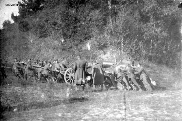

kolega deutsch Napisano 15 Marzec 2007 Autor Napisano 15 Marzec 2007 Dziekuje bardzo pnz59 !Ale twoja odpowiedz mnie jako czlowieka dociekliwego jeszcze w pelni nie zadowolila ;-) Otoz nie jestem pewny czy ich nie uzywano - sugeruje mi to oto zdjecie. Bwoiem widac, ze armata byla holowana - czyli nie stala w magazynie ! Wiesz moze cos wiecej na ich temat ?a po drugie to chcialem zapytac, czy ktos mi moze pomóc w zidentyfikowaniu armat tych stojacych blizej fotografa na zdjeciu z 2006-08-06 21:20:00. Dziekuje z góry.
pnz59 Napisano 16 Marzec 2007 Napisano 16 Marzec 2007 Jedyne mozliwe wykorzystanie tych staroci, o ile była do nich amunicja, mogło mieć miejsce podczas obrony Modlina. Wówczas, natknąłem się na dokument to stwierdzający, utworzono kompanię artylerii pieszej! Niestety nie było informacji o działach w jakie oddział ten był wyposażony. Możliwe, iż pojedyncze egzemplarze znajdowały się w Brześciu, a na pewno w Poznaniu. Nikt jednak nie wspomina o ich użyciu bojowym jakoż i o próbach ewakuacji. Oczywiście to niczego nie dowodzi jednak zbyt wiele było sprzętu sprawnego aby zajmować się gruchotami. Jest to jednak kolejny przykład jak wiele jest jeszcze luk w informacjach o ponoć dobrze poznanym już Wrześniu.P.Z.
