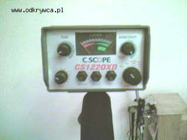

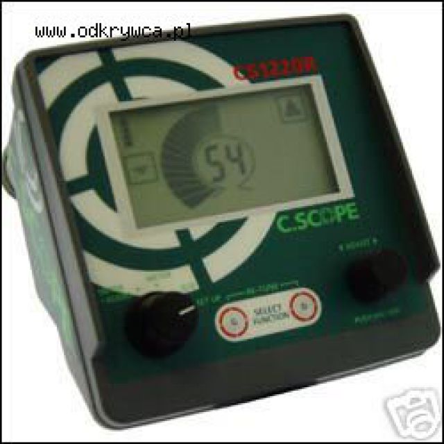

ARKADIO.IE Napisano 11 Maj 2007 Autor Napisano 11 Maj 2007 Witam ,Są statyki i dynamiki.W tym wątku są poruszone chyba C.scope- /660/660xd/ 990xd/1220xd,1220R to np.statykiNatomiast C.scope R-1 to dynamik,i to jest najdroższy z tych wszystkich.Jest ich dość sporo.pozdrawiam

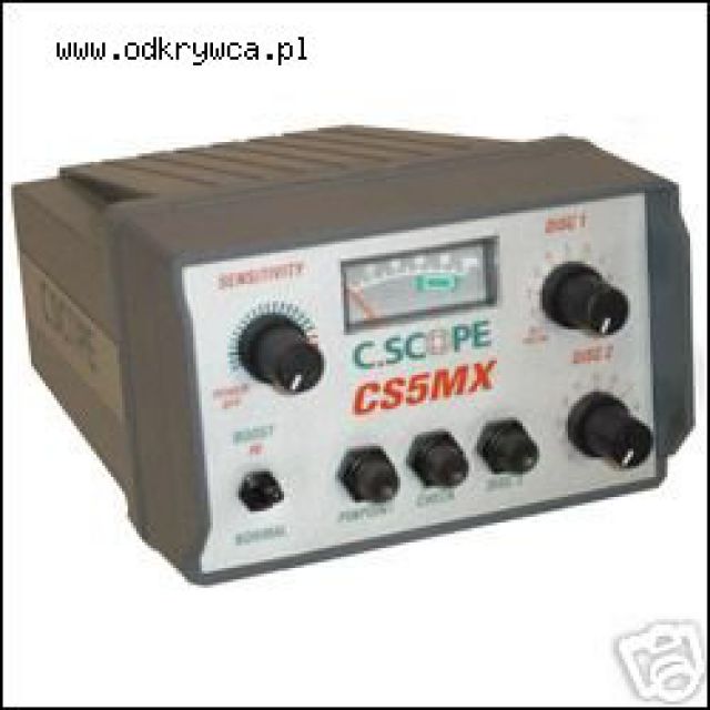

wicja1 Napisano 11 Maj 2007 Napisano 11 Maj 2007 Proszę bardzo,są C-Scopy w super cenach z wysyłką na cały świat :http://www.staffsmetaldetectors.co.uk/secondhand.htmDynamiki to 2M,2MXP,5MXP i R1.Jest w czym wybierać.Pozdrawiam,wicja1.
