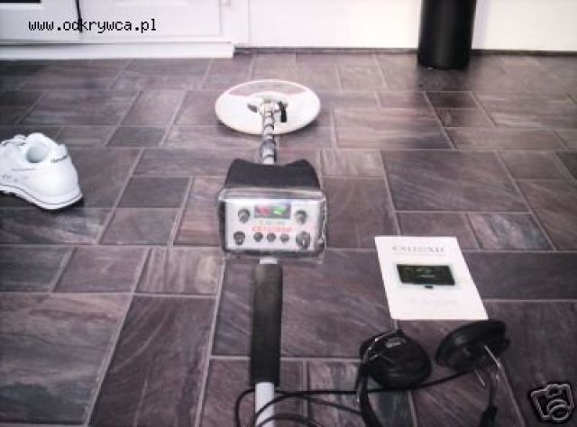

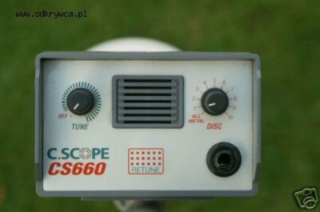

ARKADIO.IE Napisano 17 Luty 2007 Autor Napisano 17 Luty 2007 Witam nastepny o który pytasz to 990 jest to też statyk,dyskryminacja dwu tonowa(w 660 też tylko zapomniałem napisac)-(niski stal)( wysoki kolor)+ w 990 wskaznik wychyłowy zielone kolor ,czerwone żelazo.cewka 20 cm.Jets już spora przewaga nad 660 dośc ciekawy, tym można sie pobawić. pozdrawiamps .dokończe jutro bo usypiam:)
ARKADIO.IE Napisano 17 Luty 2007 Autor Napisano 17 Luty 2007 Statyk -posiada 4 pokrętła i 3 przyciski. i wskaznik. ustaw na Meter audio disc,pierwszy krok przed wlączeniem wciśnij przycisk RETUNE (prawym kciukiem)i nie zwalniaj.po lewej górnej stronie jest pokrętło TUNE .przekręć do momętu usłyszenia sygnału ale staraj się, aby byl jak najsłabszy ale słyszalny., puść przycisk RETUNE,sprzęt musi być uniesiony od ziemi,po tych czynnościach jesteś dostrojony. opuszczając nad ziemie sprzęt ucichnie , wskaznik będzie wskazywał na kolor w prawo (na zielone pole) a w lewo na czerwone gdy będzie to stal) odnośnie dzwięku piskliwy dzwięk kolor/ charczący dzwiek zwykła stal.jeśli w czasie biegania stracisz sygnał,unieś sprzęt i wcisnij RETUNEc.scope1220xd ma 4 tryby pracy,GD2,GD1,Meter disc,Meter auto disc-tak zwany automat.reszte trybów pracy do własnych ustawień.dyskryminacja 0 do 10.na trybie auto są dwa rodzaje identyfikacji,tonowa i wizualna.w przypadku natrafienia na klor /dobry kolor/wyrażny piskliwy dzwięk(dla danego koloru dany dzwięk-do wyćwiczenia)i strzałka wychyla się na zielone pole,w przypadku zalegania dość głęboko,strzałka stoi w miejscu.im bliżej przedmiotu tym strzałka wychyla się bardziej.jesli to żelazo strzałka wychyli się na czerwone pole,i sygnał będzie charczący.nie ma możliwości wycięcia stali,w każdym trybie jest on sygnalizowany.ja osobiście chodzę na trybie Meter auto disc,a to za sprawą tego czego szukam.odnośnie ustawienia.ustawiam sygnał wiodący,(chodzę w słuch)ledwo słyszalny,i tego pilnuje,kiedy się lekko zmieni,podnosze do gory i wciskam Returne,i opuszczam.i jest jak wcześniej.nie robie tego często,ale robie.nie jestem w stanie powiedzieć jak często,bo na to nie ma zazad.ten modal posiada cewkę 10'-26cm.składany (2 części)zasilanie 8 paluszków,taki komplet stykał mi na max tydzieńOdnośnie wyboru to proponuje zainteresować się 990 jeśli jest taka opcja,jeśli się trafi to 1220xd/xdppozdrawiam
