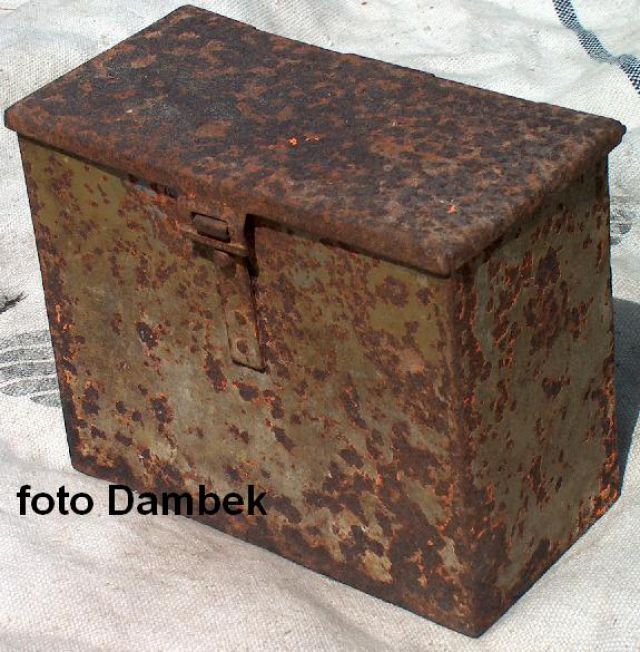

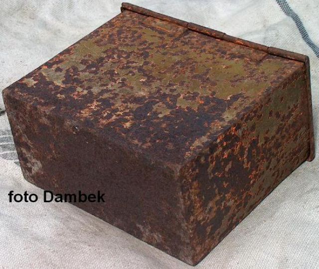

marek123 Napisano 16 Lipiec 2006 Autor Napisano 16 Lipiec 2006 Dzieki za poprawki Gebhardt, mam nadzieje,ze podzielisz sie z nami jakimis ciekawymi fotkami/info. No to teraz czas na mnie, obiecałem przecie ruszyc z tematem...Skrzynka na amo systemu Lebel w wersji pancernej. Skrzynka miesciła krótkie odcinki tzw sztywnej" tasmy. Na skrzynce widoczne resztki farby typu khaki typowej dla sprzetów WP, pod nia pomaranczowy jak i szary podkład. Wymiary skrzynki długość 20,5cm, szerokosć 10 cm, wysokość 17cm.

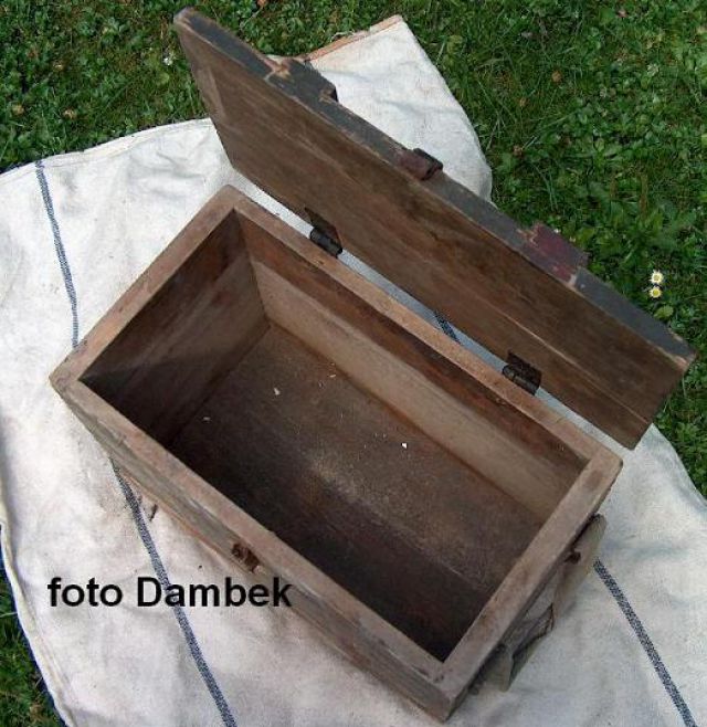

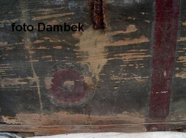

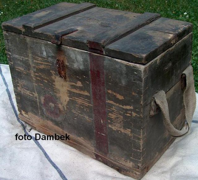

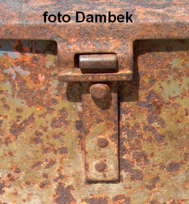

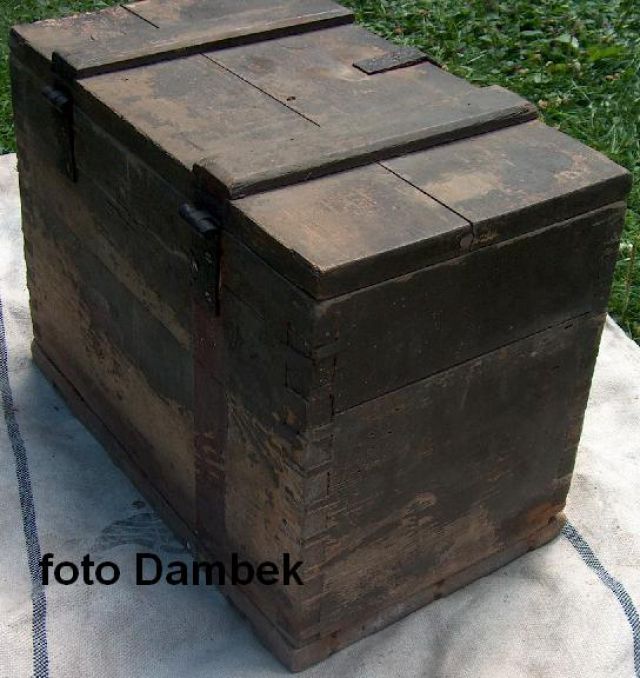

marek123 Napisano 16 Lipiec 2006 Autor Napisano 16 Lipiec 2006 Skrzynka konserwa" na amo systemu mauser kal 7,9 mieszczaca 1260 sztuk amunicji. Skrzynka w wersji na amo p-panc o czym swiadcza czerwono białe namalowane oznaczenia (koło i linia).Skrzynia pomalowana zielona farba ochronna. Wymiary wysokość 31 cm, długość 40 cm, szerokość 22,5cm.
marek123 Napisano 16 Lipiec 2006 Autor Napisano 16 Lipiec 2006 srodek mieszczacy specjalny pojemnik metalowy (brak) mieszczacy sterylnie amunicje.

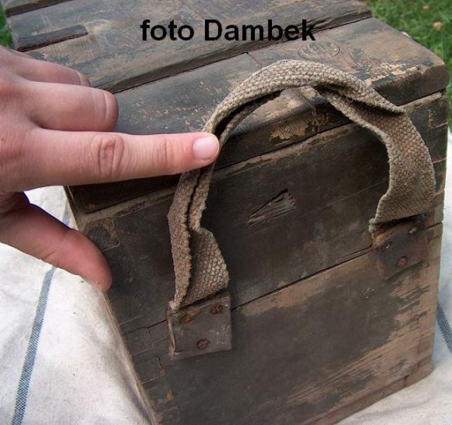

marek123 Napisano 16 Lipiec 2006 Autor Napisano 16 Lipiec 2006 pasn nosny wzmocniony metalowa blaszka i skóra...pas nosny z brezentu.

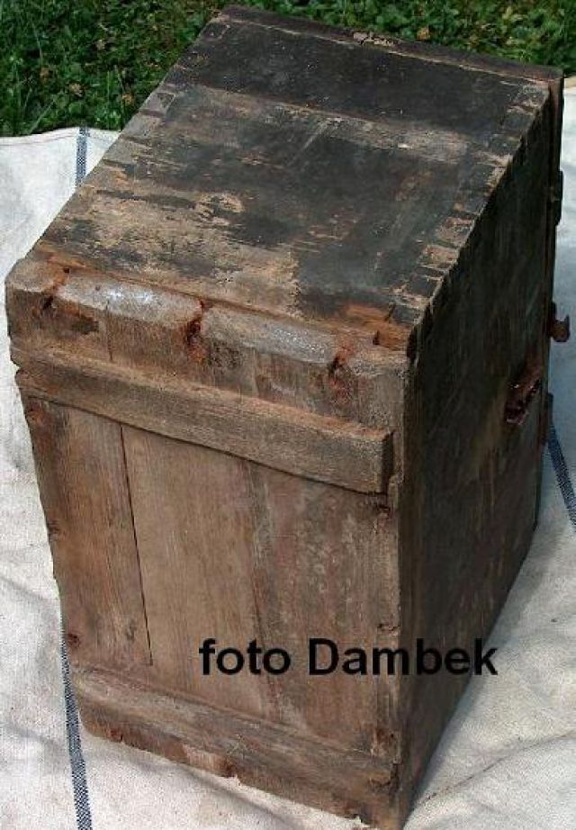

marek123 Napisano 16 Lipiec 2006 Autor Napisano 16 Lipiec 2006 wytarta podstawa skrzyni...To jak narazie wszytsko, przy okazji gdy bede miał troche czasu porobie fotki innym skrznkom.Do reszty forumowiczów: jesli ktoś posiada jakies skrzynki, które tu nie były jeszcze wystawione prosze o reakcje. Mozna równierz zapodać jakies archiwalne fotki z epoki. Napewno beda pomocne. Pozdrawiam Marek Dambek

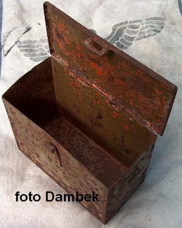

marek123 Napisano 16 Lipiec 2006 Autor Napisano 16 Lipiec 2006 aaa i jeszcze srodek od skrzynki na amo lebela p-panc.
