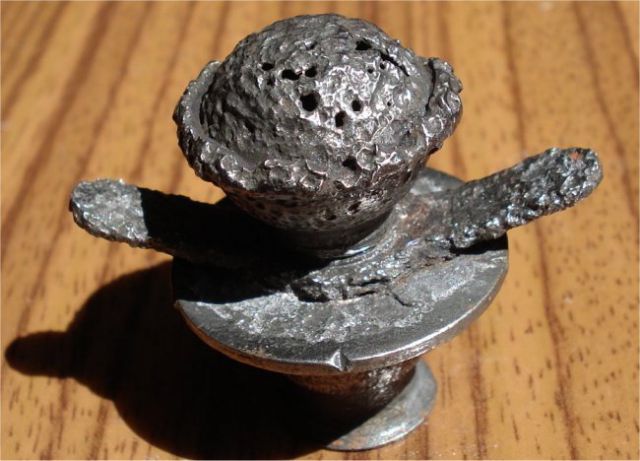

Puzel Posted June 18, 2006 Posted June 18, 2006 Podłącze się do tematu bo również mam mały problem z elektrolizą. Elektrolizowałem nakładkę odłamkową od RGD-33. Jako elektrolit dałem roztwór wody z kretem w granulkach (3łyżki stołowe na 0,5L wody). Elektrolizowałem tak cały dzień. Następnie wyczyścłem z nalotu szczotką drucianą. Podłączyłem znów na cały dzień, lecz zapomniałem wyłączyć wieczorem. Obudziłem się o 2 w nocy i przypomniałem sobie o tym :). Wyłączyłem proces. Dziś rano wyjąłem nakładke z elektrolitu przemyłem wodą i mam wrażenie, że od tej strony na której leżała w plastikowym pojemniku porobiły się drobne wżerki.Drugi podobny przypadek spotkał mnie niedawno to gdy eletrolizowałem zapalnik od niemieckiego granatu Wz.43. Elektrolizowałem go ze 2 dni. Był mocno pokryty jakimś piaskiem połączonym z rdzą. Po tych 2 dniach rdza zaczęła puszczać i na zapalniku zaczął pokazywać się ładny zdrowy metal bez większych wrzer. Podłączyłem go na jeszcze jeden dzień, i gdy wieczorem poszedłem do piwnicy aby wyłączyć proces okazało się że miedziany drucik który łączył kabelek z (+) i niepotrzebny przedmiot rozłożył się i bąbelki leciały tylko z kabelka który spoczywał w wodzie. Po wyjęciu i opłukaniu zapalnika okazało się, że co prawda jest on wyczyszczony z rdzy ale na całej powierzchni potobiły się całkiem spore wżery.Czym to jest spowodowane czy robiłem coś źle??Uff troche się rozpisałem ale jeżeli komuś będzie chciało się to przeczytać i spróbować mi pomóc to będe wdzięcznypozdrawiam
Cyrograf15 Posted June 18, 2006 Posted June 18, 2006 Prawdopodobnie po prostu przedmioty zostały doczyszczone i wyszły wżery które wcześniej wypełniała twarda rdza. W ramach eksperymentu wsadz do elektrolizy gładki kawałek nie zardzeewiałej stali. Taki eksperyment powinien poprawić twoje smopoczucie.Wojtek
Puzel Posted June 19, 2006 Posted June 19, 2006 Co do nakładki odłamkowej to chyba mi się wydawało zerknąłem teraz na jej zdjęcie przed oczyszczeniem i po prostu mialem takie glupie wrażenie. Lecz jeśli chodzi o zapalnik to moim zdaniem coś poszło źle. Już po wstępnym oczyszczeniu na tych bocznych listkach wyszedł ładny zdrowy metal (bez wżer), teraz są całe chropowate. A główka pochodziła od innego zapalnika i była w niezłym stanie (bez dziur, z resztkami orginalnej farby). Niestety po trzecim dniu czyszczenia ich stan sie znacznie pogorszył. W sumie to elektrolit niebył zmieniany wtedy chyba przez te 3 dni (juz za bardzo niepamietam). Możliwe jest, że osad który powstał na dnie pojemnika spowodował taki efekt uboczny??
