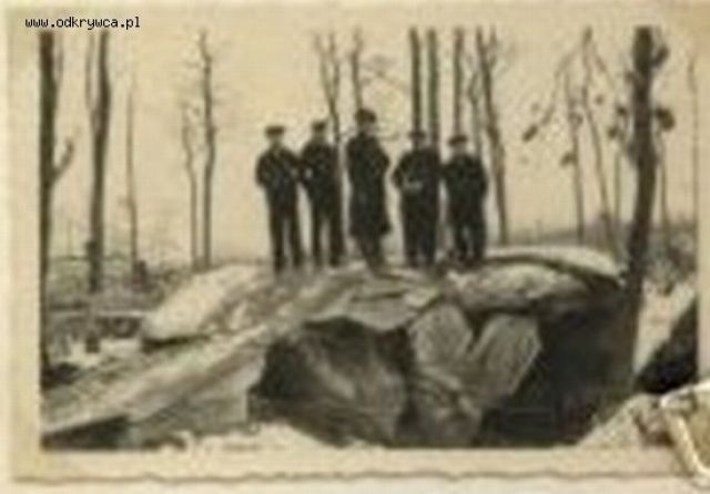

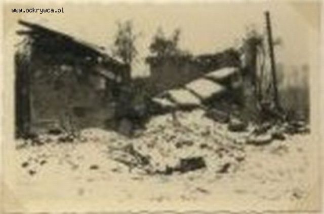

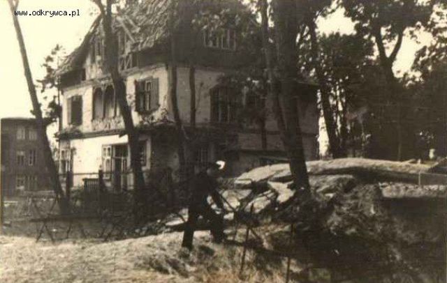

hen.zing Napisano 12 Październik 2007 Napisano 12 Październik 2007 Ta fotka jest z ebaja" . Niemiec sprzedaje zdjęcia z Westerplatte . Sądząc ze scenerii zrobione zimą 39/40. Zamieszczone zdjęcie przedstawia obiekt którego nie mogę zidentyfikować. Inne ujęcia bez wątpliwości pochodzą z Westerplatte. Fotkę powiększyłem dlatego jest fatalnej jakości.

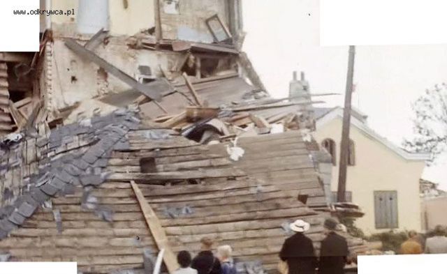

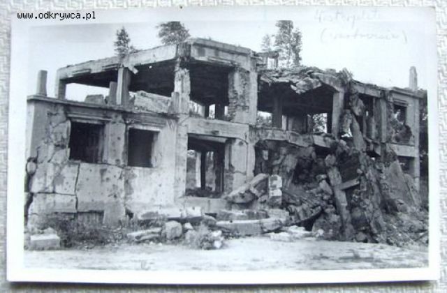

hen.zing Napisano 12 Październik 2007 Napisano 12 Październik 2007 Druga fotka z tego samego źródła . W2 po częściowym zawaleniu.
tuszort Napisano 12 Październik 2007 Napisano 12 Październik 2007 Witam.Jak dla mnie na zdjeciu zamieszczonym przez szanownego kolege hen.zinga znajduje sie wartownia nr 5...gruzy na ktorych stoja zolnierze.Jesli sie myle prosze o sprostowanie.Pozdrawiam
hen.zing Napisano 12 Październik 2007 Napisano 12 Październik 2007 Charakterystyczne drzewa... rosnące jak by z fundamentów... dziwnie wygląda tylko takie wypiętrzenie budynku (gruzów) znane mi zdjęcia W5 wskazują na zrównanie jej z ziemią (dosłowne)za foto wygląda to inaczej. Obiekt wygląda jak by został wykopany z ziemi. Jednak całkiem możliwe że jest to W5.

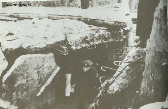

tuszort Napisano 13 Październik 2007 Napisano 13 Październik 2007 Witam.To zdjecia juz bylo wczesniej...ale tak dla zweryfikowania wkleje ponownie...oto W5.Pozdrawiam
tuszort Napisano 13 Październik 2007 Napisano 13 Październik 2007 Witam .A takze tutaj W5.Pozdrawiam.
hen.zing Napisano 13 Październik 2007 Napisano 13 Październik 2007 Pierwsze zdjęcie uszło mojej uwadze... masz racje to jest W5

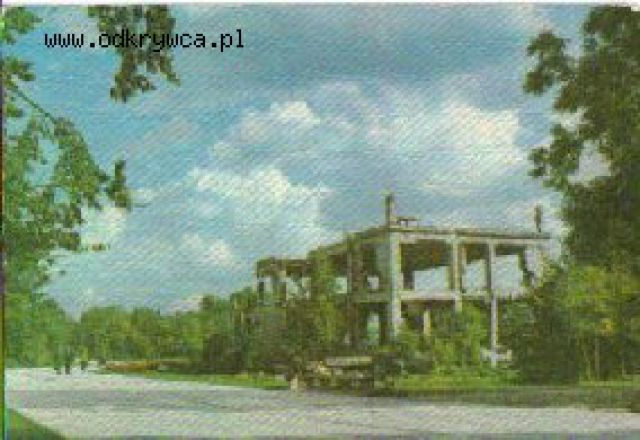

hen.zing Napisano 14 Październik 2007 Napisano 14 Październik 2007 Koszary gdzieś w latach 60'tych, chyba jeszcze przed budową betonowej drogi.

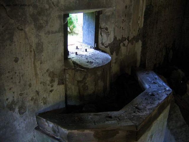

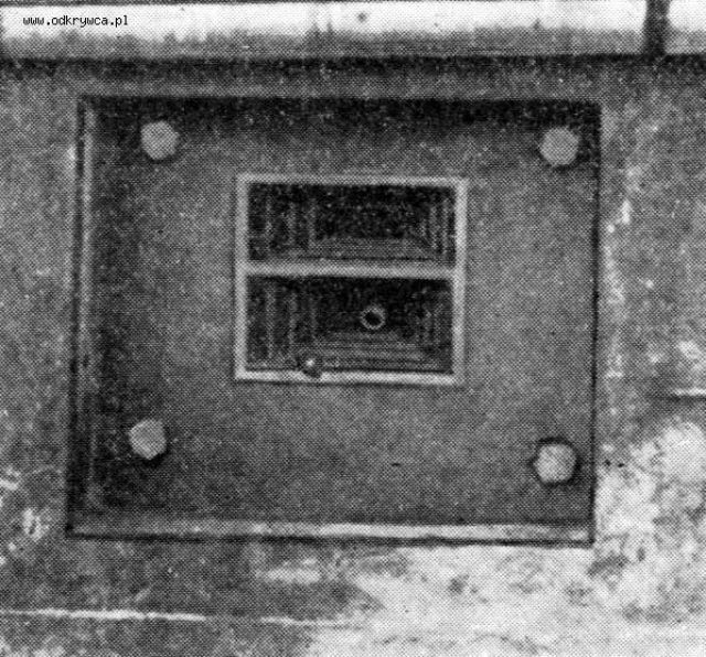

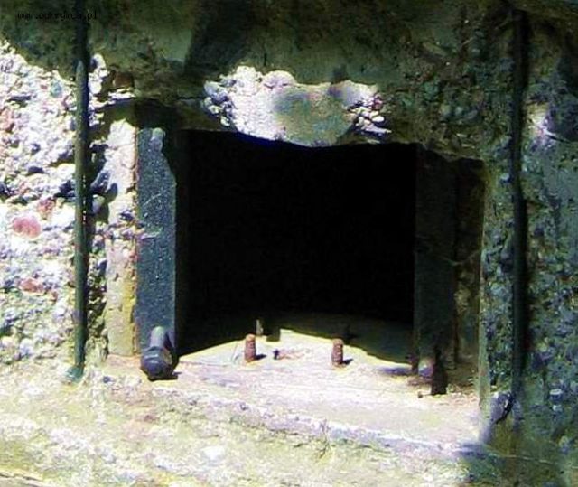

sqh Napisano 16 Październik 2007 Napisano 16 Październik 2007 Strzelnica forteczna od wewnątrz wygląda tak...

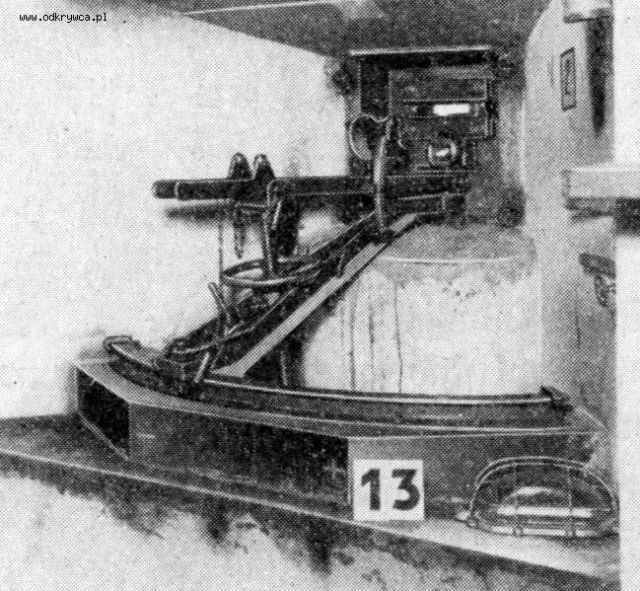

sqh Napisano 16 Październik 2007 Napisano 16 Październik 2007 Natomiast po ukończeniu schronów, czyli wiosną 1934 roku - moim zdaniem - wyglądała tak, jak na obrazku obok.Do drewnianej belki, która na Westerplatte jeszcze zachowała się w co najmniej jednej strzelnicy, przykręcona była łukowata, stalowa prowadnica dolnej części lawety. Laweta zaczepiona była faktycznie na czopie, przykręconym do zachowanych z reguły do dziś czterech gwintów.Ruchoma część górna lawety służyła do zmiany kąta poniesienia lufy ckm - w tym celu należało kręcić widocznym na zdjęciu okrągłym pokrętłem.
sqh Napisano 16 Październik 2007 Napisano 16 Październik 2007 W otworze strzelniczym znajdowała się specjalna wkładka z dwiema szczelinami. W górnej tkwił cylindryczny przeziernik ze szkłem hartowanym, który można było zamknąć", obracając go o 90 stopni specjalnym kluczem, zaś w dolnym - wylot lufy ckm.O ile dobrze kojarzę, zrekonstruowane strzelnice dokładnie tego typu mają już na koncie koledzy z Pro Fortalicium - może zapodadzą jakieś zdjęcia?
Gebhardt Napisano 18 Październik 2007 Napisano 18 Październik 2007 Sqh - jestes wielki. Bylem srednio przekonany ze uzyto uniwersalnej lawety fortecznej (na zasadzie 'bo niby co innego?') ale (jak nazwa wskazuje :)) byly rozne sposoby montowanie jej. Twoje zdjecie wnetrza rozwiewa wszelkie watpliwosci. Czopy w oknach na ckmy o ktorych pisalem poprzednio to byl chyba skrot myslowy autora ktoremu chodzilo o czopy na lawety. Masz racje, na stronce 'Pro Fortalicium' jest kilka zdjec interesujacych nas lawet, rowniez z makietami ckmow wz 30.
sqh Napisano 18 Październik 2007 Napisano 18 Październik 2007 Gwoli ścisłości podkreślę, że zdjęcia archiwalne niekoniecznie są z Westerplatte, a moje gdybanie opiera się na analogii do szczegółów konstrukcyjnych najstarszych schronów śląskich.Strzelnica powinna być uzupełniona instalacją nawiewu świeżego powietrza i odsysania gazów prochowych. Z uwagi na ważność pozycji, śmiem twierdzić, że na Westerplatte instalacje takie wykonano, choć jedyny schron, który oglądałem od środka, to zdemolowane kabiny bojowe w koszarach. Więc żadnych śladów na ścianach czy fundamentów na podłodze tam nie uświadczysz. Trzeba by w tym celu zbadać inne schrony.I jeszcze zwrócę uwagę na coś - z oględzin schronów i pobieżnych pomiarów azymutów osi strzelnic wynika mi, że właściwie żadna z nich nie była ukierunkowana tak, jak chce tego Flisowski na swojej mapie...
