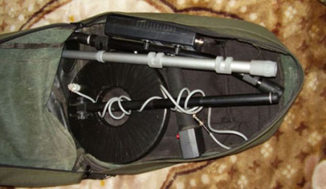

Martin Napisano 8 Czerwiec 2006 Napisano 8 Czerwiec 2006 Plecak 65 cm + komin" ok 20cm i oddzielna przegródka na saperkę , w zależności od potrzeb przeniosę nim każdy sprzęt ( no może oprócz ramy ;)). Uszyty na zamówienie. Dodatkowo pas usztywniający zapinany na brzuchu , bardzo przydatny jak trzeba przejść dłuższy dystans.pzdr.

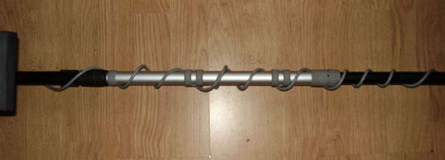

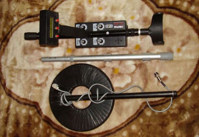

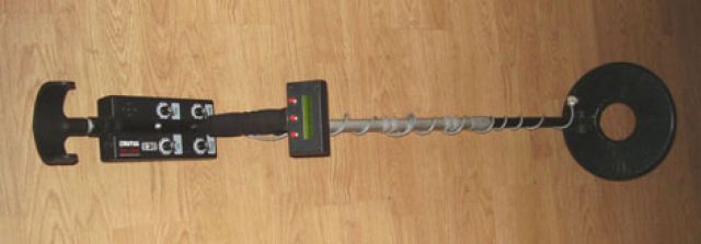

dziki1958 Napisano 8 Czerwiec 2006 Napisano 8 Czerwiec 2006 Przy odrobinie wysiłku można dostosować solarisa, ultrę 2, czy stary model firsta do wielkości pozwalającej zapakować go do średniego plecaka. Nic nie widać i leśniczy w lesie nie pyta co to za rurki wystają. Aparat foto w rękę i udajemy miłośnika przyrody. Błyskawiczny montaż i sprzęt gotowy do pracy. Koszt przerobienia ok 30zł. Każdy jest w stanie samodzielnie dokonać takiej przeróbki.

dziki1958 Napisano 9 Czerwiec 2006 Napisano 9 Czerwiec 2006 Do Olssena i innych użytkowników wykrywaczy Rutusa: element wykorzystany do przeróbki wykrywacza pochodzi ze środkowej części kuli ortopedycznej którą można kupić w każdym sklepie ze sprzętem rehabilitacyjnym a która kosztuje średnio ok 30zł. Wszystkie elementy które widzicie na zdjęciach w kolorze jasnoszaro stalowym muszą być w zakupionej kuli i na to należy zwrócić uwagę przy zakupie jak również na średnicę rurek w wykrywaczu i kuli aby wszystko udało się bez problemu połączyć. W wykrywaczu skracamy rurkę nośną od elektroniki tak aby odległość od zgięcia rurki do złączki wynosiła około 12 cm. Rurkę od sondy skracamy do długości około 40cm. Wszystkie złączki plastikowe łatwo można zdejmować i nakładać po zanurzeniu w gorącą wodę ( nie pogrzewać nad ogniem gdyż ulegają uszkodzeniu i deformacji). Długość rurek z kuli wycinamy w zależności od naszego wzrostu zostawiając zapas do do swobodnej niewielkiej regulacji. Całość jasnych elementów malujemy czarną farbą w sprayu i sprzęt gotowy do pracy. Myślę że czas całej przeróbki nie zajmie wam więcej jak godzinę. Wygoda ogromna a oczy ciekawskich nie widzą wykrywacza całkowicie schowanego w plecaku.
