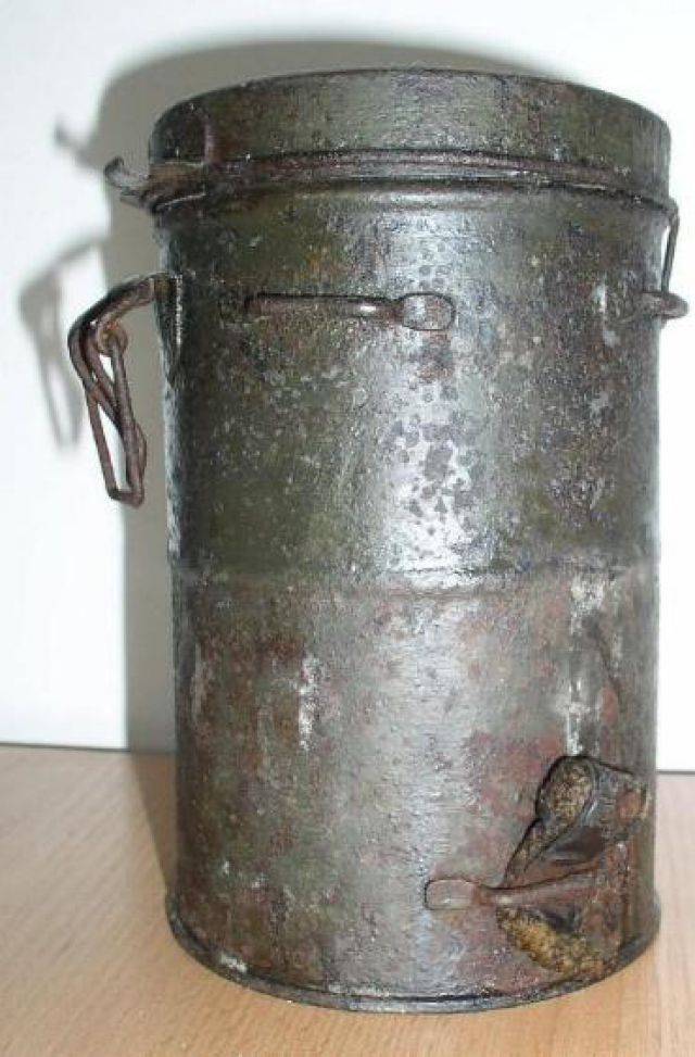

MAB Napisano 8 Czerwiec 2006 Napisano 8 Czerwiec 2006 A oto i ona...Jak widzicie dół jeszcze jest nieruszany, a góra już po kuracji fosolem i zakonserwowana WD40.Efekty mizerne.Pomimo naprawdę ciężkiej kilku dniowej pracy rdza została zebrana tylko powierzchownie i dalej sobie siedzi w miejscach widocznych jako ubytki w farbie.Właściwie to wystarczy lekko zdrapać wierzchnią warstwę, żeby zobaczyć, że wyłania się spod niej kudy kolor.Jednym słowem fofol sczyścił ścierwo tylko z wierzchu nie ruszając głębszych pokładów.Narazie mam dość pracy nad puchą, więc ją tylko dobrze naoliwię, żeby nie złapała nowej rdzy i narazie tak pozostawię...Pzdr., MABPs. Jeśli ktoś ma lepszy spósb to chętnie posłucham...
