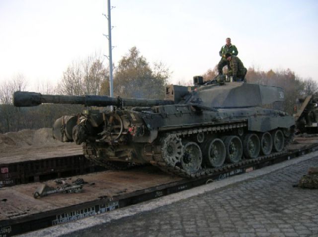

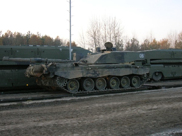

danieloff Napisano 22 Maj 2006 Napisano 22 Maj 2006 W PKP (a konkretnie PKP CARGO S.A.)do przewozu czołgów typu LEOPARD, o wadze do 55 t. używane są wagony – platformy typu Slmmps. Są to wagony polskiej produkcji przekonstruowane z typu Smms, służą również do przewozu czołgów T-72 i PT 72 „Twardy”.
danieloff Napisano 22 Maj 2006 Napisano 22 Maj 2006 Niestety, PKP CARGO nie posiada własnych wagonów – platform do przewozu czołgów o wadze powyżej 65 t. (takich jak np. brytyjskich czołgów ciężkich typu CHALLENGER). Używane są do tego platformy Deutsche Bahn.
