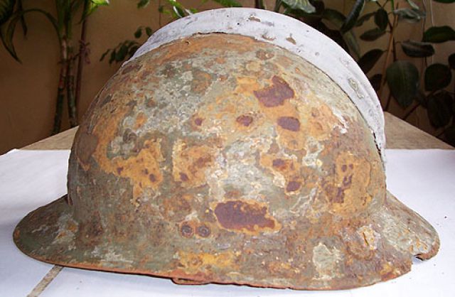

Berlin Napisano 28 Kwiecień 2006 Autor Napisano 28 Kwiecień 2006 Czy istnieją jakiekolwiek informacje by Wojsko Polskie do września 1939 roku, używało adrianów wz.26 ? Pytanie to jest związane z tym iz od pewnego czasu mam hełm tegoż wzoru wykopany w Polsce podczas robót przy fundamentach domu. Na początu myślałem ze to włoski wz.16[podobna budowa] W/g moich zamysłów moze to być albo hełm uzywany przez WP do września 39 lub przywieziony przez kogoś z Francji[Polskie Siły Zbrojne na Zachodzie lub francuz] dawno dawno temu.Na zdjęciach widoczne dwie warstwy farby. Może komus ida się go zidentyfikować?

Berlin Napisano 29 Kwiecień 2006 Autor Napisano 29 Kwiecień 2006 dzieki za info.Czarnej farby nie widać, za to prześwitują dwa odcienie zieleni. Ciekawa ta wzmianko o 21 PAL bo i hełm znaleziony własnie w okolicach południowo zachodniej Polski! Nie pamiętam nazwy miejscowości. O ile mnie pamięc nie zawodzi francuzi mieli oliwkowe barwy hełmów? ciekawe jak wygladały w Polskich Siłach we Francji 1940?
ppp.p Napisano 29 Kwiecień 2006 Napisano 29 Kwiecień 2006 Może coś do sprawy wniosłaby informacja, czy zalutowane są otwory na oznakę z przodu czerepu. Było to standardowe postępowanie z hełmami wz.15 używanymi w WP. Do TowarzyszaIwana - możesz podrzucic foto tego hełmu? Piotrek
Berlin Napisano 1 Maj 2006 Autor Napisano 1 Maj 2006 Wiec tak: Otwory nie sa zalutowane, a 'zalene'/'zamalowane' przez farbę w: górny 70% dolny w 90% i nie widac by cos było 'podczepiane pod te otwory.Szukałem w ksiązce J.Kijaka i tam nic o tym wzorze nie ma.

ppp.p Napisano 1 Maj 2006 Napisano 1 Maj 2006 Dzięki! Wobec tego hełm był, być może, używany przez oddziały Luftschutz, przywieziony jako pamiątka z Zachodu lub faktycznie, ale to jest raczej mało prawdopodobne, używany przez WP II RP. Ja obstawiałbym Luftschutz + faktycznie jakiś powojenny epizodzik z PSP/OSP. Piotrek
