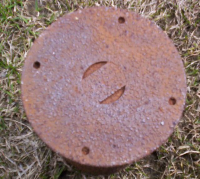

Loslau Napisano 17 Kwiecień 2006 Napisano 17 Kwiecień 2006 Niemiecka moim zdaniem od 15cm sFH 18Podaj dł.łuski to powiem więcej,pozdro.
kopijnik2 Napisano 17 Kwiecień 2006 Autor Napisano 17 Kwiecień 2006 długość podam jutrozdjęcie konstrukcji

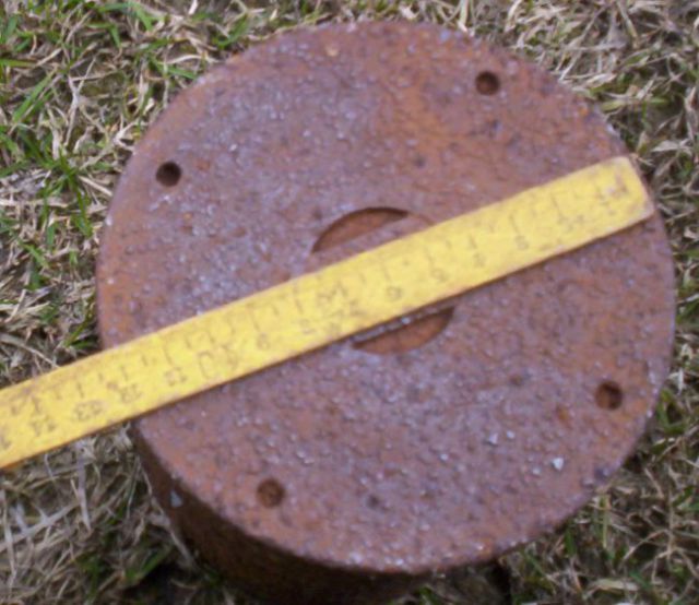

Grendel Napisano 18 Kwiecień 2006 Napisano 18 Kwiecień 2006 Moze byc, ze leFH.Mialy 125mm kryze.Ta ze zdjecia zdaje sie miec 127-129mm, stad 10cm K18.Zdecyduja dokladne wymiary.sFH 18 miala 177.5mm, a nie 190mm.PozdrowieniaGrendel

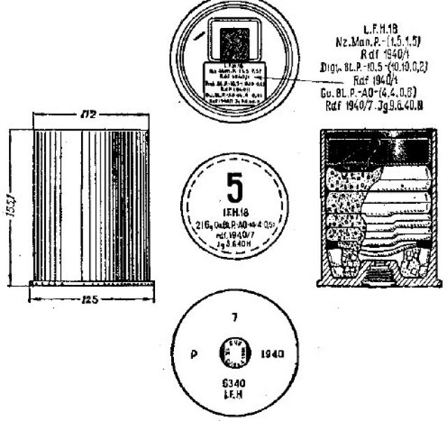

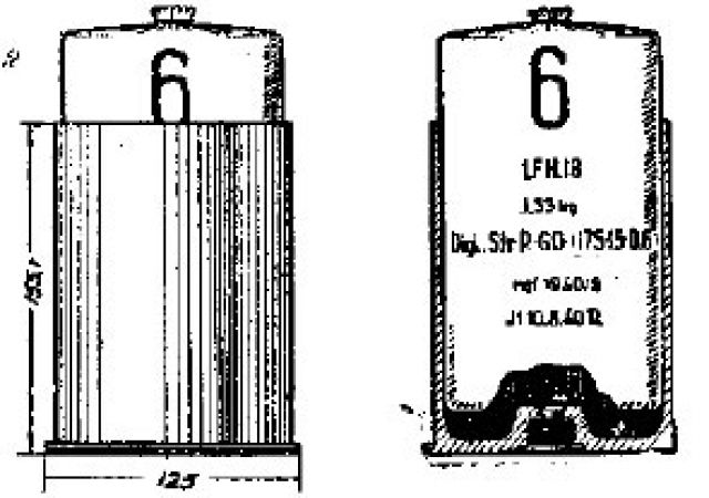

Grendel Napisano 19 Kwiecień 2006 Napisano 19 Kwiecień 2006 Kopijnik,Bez obrazy, ale co wspolnego ma drewniana makieta Kruppa 10.5cm le FH 43 ze stanowiskami opl?Troche zglupialem.Ladunek miotajacy skladal sie z szesciu woreczkow prochowych (jedwabnych).Male ladunki 1-5 miescily sie standardowo w lusce, zas duzego (numer 6) mozna bylo uzywac po wyjeciu tychze.Na zamieszczonych rycinach to widac.PozdrowieniaGrendel

Grendel Napisano 18 Kwiecień 2006 Napisano 18 Kwiecień 2006 Srednice 127mm miala kryza luski armaty 105mm np. 10cm K18.Podaj dokladne wymiary (dokladna srednice i wysokosc) - powinno dac sie zidentyfikowac.Natomiast nie rozumiem skad wziela sie ta 15cm sFH w przypadku luski ewidentnie mniejszego kalibru ;o)PozdrowieniaGrendel
Grendel Napisano 19 Kwiecień 2006 Napisano 19 Kwiecień 2006 Moze byc.leFH mialy 155.1mm wysokosci.Przyjmujac blad pomiaru/korozje.PozdrowieniaGrendel

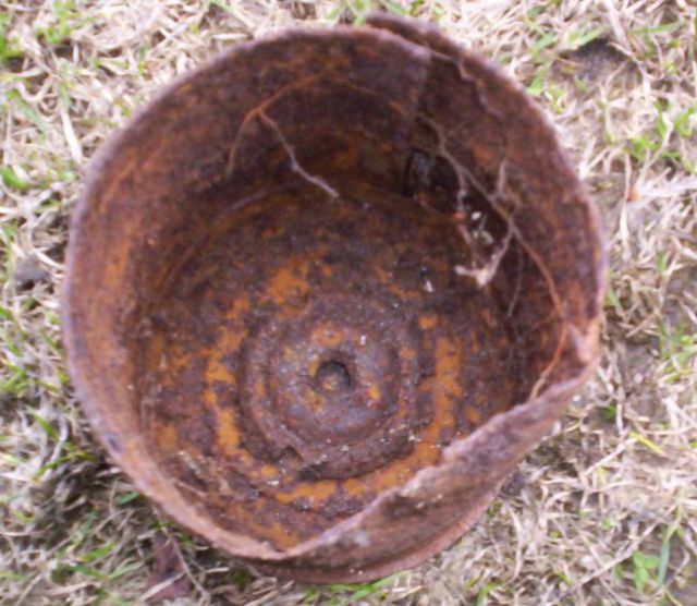

kopijnik2 Napisano 19 Kwiecień 2006 Autor Napisano 19 Kwiecień 2006 dzięki wszystkimPytanie: Jak wyglądało ładowanie haubicy, czy powyższy obiekt miał własny ładunek miotający, czy była to obudowa" zapłonnika, jak bądź czy egulowano" przestrzeń pomiędzy łuską" a pociskiem (zagadnienie woreczków z prochem")?konstrukcja łuski" sugeruje przystosowanie do wielokrotnego użycia...
