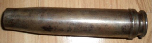

Walwuch Napisano 14 Kwiecień 2006 Autor Napisano 14 Kwiecień 2006 Witam!Mam łuskę od flaka 20 mm, proszę o pomoc w identyfikacji oznaczeń, gdyż jeśli chodzi o łuski od flaka to nie jestem w tym dobry.Oznaczenia: 441357wg* waffenamt - orzeł, a pod orzełkiem WaA335Pozdrawiam

bjar_1 Napisano 14 Kwiecień 2006 Napisano 14 Kwiecień 2006 Ładna!'wg' to kod fabryki Hasag, Hugo Schneider A.G., Werk Altenburg.

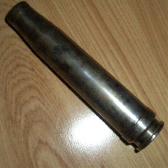

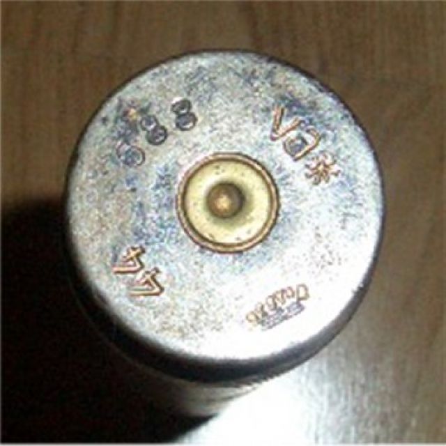

Walwuch Napisano 14 Kwiecień 2006 Autor Napisano 14 Kwiecień 2006 Oto druga łuska, tym razem należąca do mojego brata. Proszę o pomoc...Oznaczenia:44688va*waffenamt - orzeł, a pod orzełkiem WaA336PozdrawiamP.S. dzięki bjar_1 hehe
bjar_1 Napisano 14 Kwiecień 2006 Napisano 14 Kwiecień 2006 Też ładna :)'va' to kod fabryki Kabel und Metallwerke Neumeyer A.G., Nürnberg44 - końcówka roku produkcji 1944688 - chyba partia

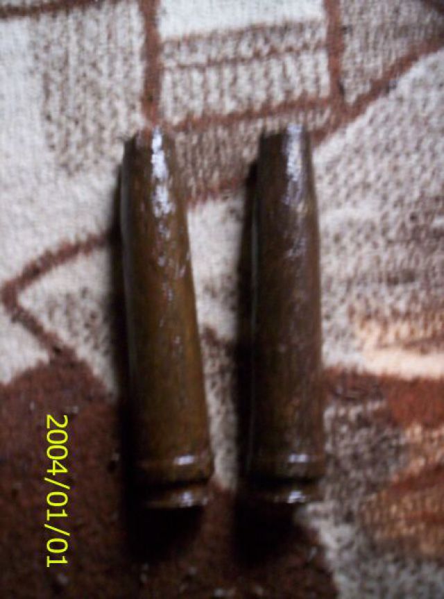

kubas Napisano 14 Kwiecień 2006 Napisano 14 Kwiecień 2006 Ja wczoraj takie dwie wykopałem ale wszystkie bicia na dnie nie czytelne bo rdza je zjadła.
Walwuch Napisano 14 Kwiecień 2006 Autor Napisano 14 Kwiecień 2006 Muszę Ci powiedzieć, że akurat te 2 dostałem od kumpla, idiota dał się wymienić, dałem mu lotkę od granata moździerzowego, w dodatku z jednym wyłamanym sternikiem. A on dał mi te 2 piękne łuseczki hehe. Ale co tam, na idiotach trzeba żerować. Kiedyś jak z bratem pojechaliśmy na wyprawę (jesteśmy z Grudziądza), trafiliśmy w jedno całkiem dobre miejsce, w jednym miejscu wyszło ok 20 - 25 łusek od flaka, z czego tylko 2 nadawały się do oczyszczenia, a na dodatek nie widać bić. Tylko na jednej łusce zachowała się cyfra 2".Tak na marginesie, to niedaleko tego miejsca leżała jeszcze ładownica niemiecka, ktoś nas uprzedził i wykopał. Nie zabrał jej, gdyż była rozerwana. W środku leżało jeszcze bodjże 5 łódek, z nabojami. Naboje były stalowe :( Tylko czubki dobrze się zachowały. Na miejscu wyłamaliśmy czubki, a resztę zostawiliśmy. Powiedzmy, że ok. 20 czubków było w świetnym stanie.Pozdrawiam

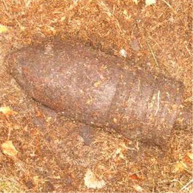

Walwuch Napisano 14 Kwiecień 2006 Autor Napisano 14 Kwiecień 2006 Dodaję jeszcze jedno zdjęcie. Zostało zakopane oczywiście głębiej, także nie martwić się heheh. Ja obstawiam przy tym, że to 76,2 mm ZIS 2. A Wy?Pozdrawiam

Loslau Napisano 14 Kwiecień 2006 Napisano 14 Kwiecień 2006 Co do pocisku to stawiał bym na niem.8,8cm panzergranate (dwa pierścienie) ewent. 7,5 Panzergranate 40 (również dwa pierścienie) oczywiście bez nakładki i czepca balistycznego.Pozdro.
