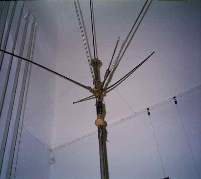

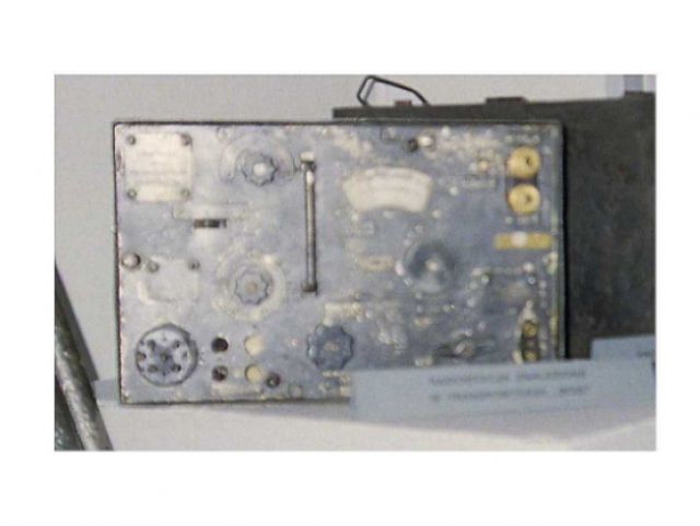

yoony Napisano 17 Lipiec 2003 Autor Napisano 17 Lipiec 2003 co to za radiostacje ???moze ktos wie jakie powinny byc do nich masz ty?
Marek Jaszczołt Napisano 17 Lipiec 2003 Napisano 17 Lipiec 2003 Rozumiem, że szukasz tutaj FuG 11 do którego był używany 9 m maszt lub Fug 8 z 8m masztem ?Ja nie wiem, ale to podpowiedź dla innych :-)
yoony Napisano 18 Lipiec 2003 Autor Napisano 18 Lipiec 2003 antena ma jakies 4 (moze 5) metry (1 serment +gwiazda )z tym ze obok stoja jeszcze conajmniej 2 segmenty tak wiec wyglada na to ze te 8 / 9 metrow osiaga

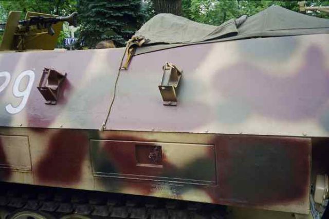

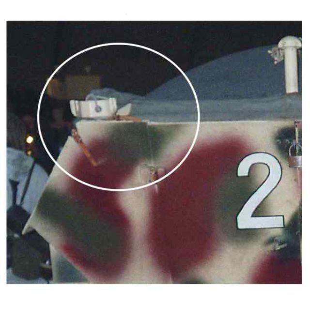

yoony Napisano 18 Lipiec 2003 Autor Napisano 18 Lipiec 2003 uchwyty z boku pasowaly by racej do masztu teleskopowegobo jak w nich umiescic 3 rurki o srednicy okolo 3 cm?
yoony Napisano 19 Lipiec 2003 Autor Napisano 19 Lipiec 2003 to moze jeszcze ktos wie do czego to mialo sluzyc przy zalozeniu ze te radiostacje to miedzy innymi fug 8 z 8m masztem segmentowymdodam ze sie obraca na osi ktora nawet widac w srodku

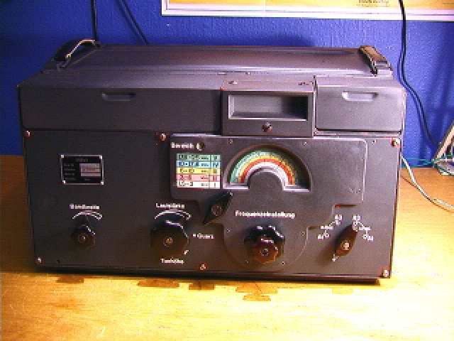

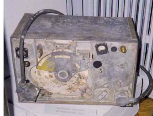

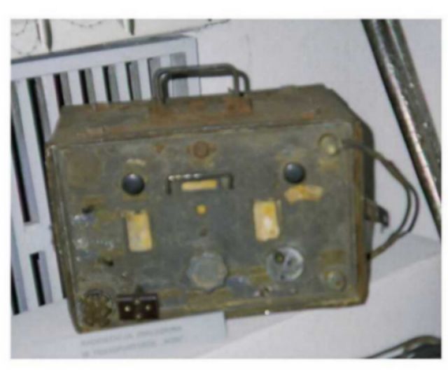

Peter Napisano 19 Lipiec 2003 Napisano 19 Lipiec 2003 Radyjka komunikacyjne - niemieckie czasu wojny.Fot nr 1 - odbiornik TORN E.b - 1935/36 - dł; śr kr do 6,9 MHz Wojska Lądowe Fot nr 2 - odbiornik MwEc - WLądFot 3 - chyba E25b ale tylko podobny Wojska Lotnicze
Peter Napisano 19 Lipiec 2003 Napisano 19 Lipiec 2003 A wszystko dzięki koledze z Norwegii :http://www.laud.no/la6nca/radio/index.htm
Gość Napisano 20 Lipiec 2003 Napisano 20 Lipiec 2003 1. Torn E.b., odbiornik wchodzący w skład FuGa 11 SE 100 (0,1-7,1 MHz)2. Mw.E.c. - odbiornik FuGa 12a SE 80 (0,84-3,0 MHz)3. nadajnik 80 W.S.a (od FuGa 12a; 1,12-3,0 MHz)Brak nadajnika FuGa 11 -100 W.S.tak zidentyfikowano tez rzeczy w SDkfz 251 in polish museums"; wyd. MilitariaPytanie - czy Rosi" miała też trzecie radio - normalnego FuGa 5, z przodu, przy miejscu kommandera. Stelaż jest...pozdrWojtek

Marek Jaszczołt Napisano 20 Lipiec 2003 Napisano 20 Lipiec 2003 FuG12 był wyposażeniem pojazdów rozpoznawczych (standardowa 2m antena) - to sie kupy nie trzyma bo po co w takim wozie wysoka antena segmentowa z której można korzystać tylko w czasie postoju ?Marek
Grzesio Napisano 21 Lipiec 2003 Napisano 21 Lipiec 2003 No to moje trzy grosze:Mamy na ekspozycji:- odbiornik przenośny Torn.E.b (Tornister Empfänger b);- odbiornik Mw.E.c (Mittelwellen Empfänger c);- 100% nadajnik 30 W.S.a (30 Watt Sender a);Z komponentów tych można zmontować następujące zestawy (podane częstotliwości nadawanie/odbiór):- Fu 1 = Torn.E.b, antena prętowa 2 m, - / 0,1- 7,1 (0,1-6,97?) MHz, nasłuch w pojazdach dowódczych;- Fu 4 = Mw.E.c, antena gwiazdowa 2 m, - / 0,84-3,0 MHz, nasłuch w pojazdach współpracy z artylerią, standard w czołgach dowódczych;- Fu 8 = 30 W.S.a + Mw.E.c, antena rama lub gwiazdowa 8 m (1,8 m?!), 1,0-3,0 (1,13-3,0?) MHz / 0,84-3,0 (0,58-3,0?) MHz, podstawowy zestaw łączności na szczeblu dywizji panc.;- Fu 10 = 30 W.S.a + Torn.E.b, antena rama lub gwiazdowa 8-10 m, 0,95-1,65 MHz / 0,1-7,1 (0,1-6,97?) MHz, pojazdy rozpoznawcze w stylu Sd.Kfz. 223 lub Pz.Sp.Wg. (Fu) P204(f);- Fu 20 = 30 W.S.a + Torn.E.b, antena gwiazdowa 8 m, 1,1-3,0 MHz / 0,1-7,1 MHz, pojazdy rozpoznawcze j.w., ale i łączności jak np. Kfz. 17;- Fu 22 = 30 W.S.a + Torn.E.b, antena gwiazdowa 8 m, 1,1-3,0 MHz / 0,1-7,1 MHz;Przy założeniu, że na Rosi były tylko te trzy radiostacje i nic nie brakuje (tu uwaga - powinna być też standardowa radiostacja nadawczo-odbiorcza Fusprech montowana obok kierowcy, której w muzeum nie ma, a uchwyt na Rosi jest), daje to następujące warianty wyposażenia radiowego:- Fu 8 + Fu 1;- Fu 10/20/22 + Fu 4;Wg C&D na Sd.Kfz. 251/3 montowano m.in. mastępujące zestawy:- Fu 8 + Fu 5 + Fu 4 - łączność z czołgami i artylerią na szczeblu dywizji;- Fu 8 + Fu 5 - łączność z czołgami na szczeblu dywizji;- Fu 8 + Fu 4 - łączność z artylerią na szczeblu dywizji;- Fu 7 + Fu 1 - łączność z samolotami i nasłuch;- Fu 12 + Fu 11 - stanowisko dowodzenia.Czyli w zasadzie nic się nie pokrywa, ale jak spojrzymy uważnie na parametry, okazuje się, że możliwy do złożenia na Rosi zestaw Fu 20/22 + Fu 4 pokrywa te same częstotliwości, co Fu 8 + Fu 4 i takoż wymaga 8 m anteny gwiazdowej - można więc wysnuć wniosek, że takież było przeznaczenie Rosi - łączność z artylerią, zresztą może Fu 20/22 to następca Fu 8 w ramach standaryzacji/unowocześniania sprzętu, ja tam nie wiem...PS Jeśli zaś założymy, że jeszcze czegoś brakuje, to Rosi mogła posiadać też teoretycznie:- Fu 9 - brak 5 W.S.;- Fu 11 - brak 100 W.S.;- Fu 12 - brak 80 W.S.a;- Fu 24 - brak 15 W.S./E.b;W każdym razie nie ma na Rosi ani śladu Fu 7 do łączności z lotnictwem - 20 W.S.d ani Ukw.E.d1.Uchwyt na burcie trochę przypomina zaczepy do przewożenia teleskopowych masztów w poziomie, ale nie do końca - ze względu na złożoną dwiazdę i mechanizm rozsuwania masztu musiałby on być zamontowany na tych wspornikach, a nie wewnątrz nich.
