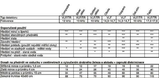

sloneczny Napisano 10 Kwiecień 2006 Napisano 10 Kwiecień 2006 Czy posiadasz taką dokumentacje do Ciboli? Odpowiedz na PRIV. sloneczny25@o2.pl
anRO Napisano 12 Kwiecień 2006 Napisano 12 Kwiecień 2006 Zastanawiajace ze w podanej przez slonecznego tabeli cibola ma takie same zasiegi jak vaguero,przynajmniej tak podaje czeski diler.Cibola nie ma recznego gruntu,cos jest nie tak.Moze to kampania promujaca nowe modele tesoro,ciekawe.
beaviso Napisano 12 Kwiecień 2006 Napisano 12 Kwiecień 2006 Nie do końca, zauważ że Cibola ma mniejszy zasięg na spory przedmiot miedziany. Wynika to niewątpliwie z faktu, że jej grunt jest fabrycznie ustawiony dość wysoko". Na drobne przedmioty takiego wpływu to już nie ma - tylko na duże kolory. Prawidłowość tę opisuje Rutus w instrukcjach do swoich maszynek i da się to zaobserwować. Myślę, że spokojnie można przenieść tę zasadę na wszystkie wykrywacze. Dlatego Cib i Vaq są takie same, a jedynie dla dużego koloru Cib w ormalnym" gruncie będzie słabsza od dobrze zbalansowanego Vaq.
