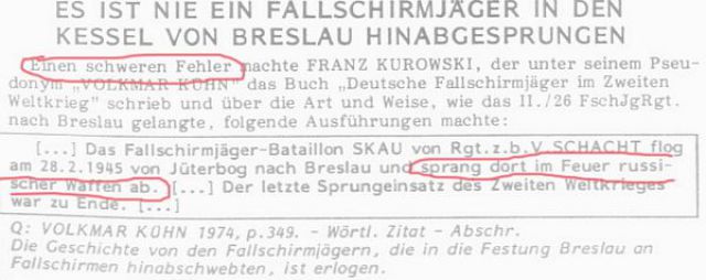

Wraith Napisano 23 Marzec 2006 Napisano 23 Marzec 2006 Tu masz jak to spadachroniarze lądowali na głowach ruskich:-P
Dunczyk Napisano 23 Marzec 2006 Napisano 23 Marzec 2006 Do maxikaska - 500/600 batalionem spadochronowym ss nigdy nie dowodził Otto Skorzeny. Dowódcami byli: Herbert gilhofer, Kurt Rybka oraz Sigfried Milius. I owszem część batalionu walczyła w składzie 150 brygady w Ardenach, ale to wszystko.
XANTOS Napisano 23 Marzec 2006 Napisano 23 Marzec 2006 Za książką T. Nowakowskiego, M. Skotnickiego, J. Zbiegniewskiego pt. „Niemieckie Wojska Spadochronowe 1936-1945”, cytuję:„Ostatni niemiecki desant powietrzny w drugiej wojnie światowej wykonany został przez dwa bataliony z 6 Dywizji Strzelców Spadochronowych. Oba pododdziały wystartowały z Juterbor 28 lutego 1945 r. i zrzucone zostały pod rosyjskim ogniem do oblężonego Wrocławia. Desant ten nie mógł mieć wpływu na losy bitwy o miasto. Żołnierze którzy brali w nim udział walczyli aż do 6 maja 1945 r. Ci którzy przeżyli, dostali się do niewoli.”
Leuthen Napisano 24 Marzec 2006 Napisano 24 Marzec 2006 Xantos - o fałszywości tej informacji, którą podaje książka Nowakowskiego, Skotnickiego i Zbiegniewskiego mówi właśnie fragment tekstu, którego skan zapodał Wraith. Z ustępem tym rozprawia się także autor artykułu o spadochroniarzach niemieckich walczących we Wrocławiu w 1945 r. (Odkrywca", nr 11/2005 - polecam dla zainteresowanych :-) ). PozdrawiamLeuthen

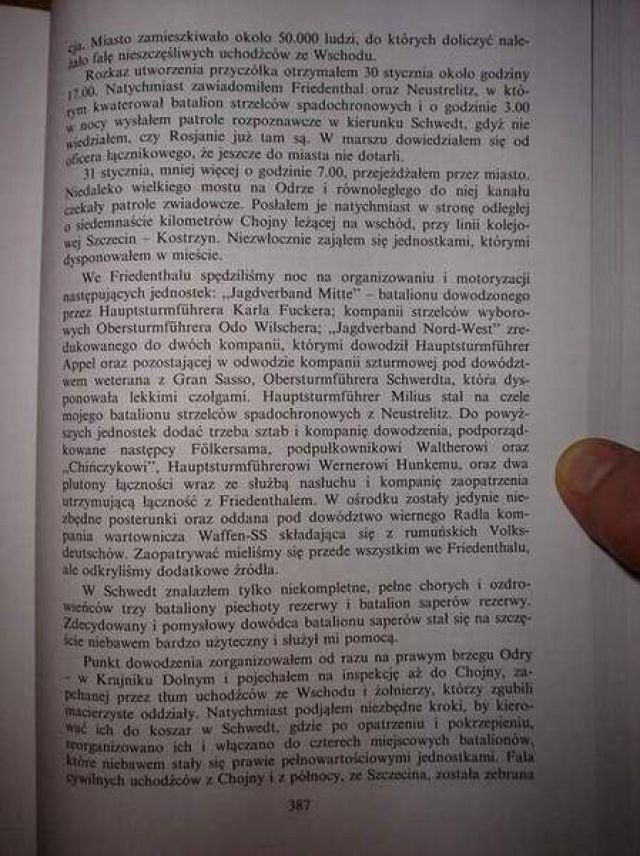

maxikasek Napisano 24 Marzec 2006 Napisano 24 Marzec 2006 Dunczyk- masz rację pisałem z pamięci. Pod Schwedt walczył batalion FJ z Neustrelitz oraz dwa kombinowane bataliony z Friedenthal (tu nie mam pewności czy to FJ czy LW).
Leuthen Napisano 24 Marzec 2006 Napisano 24 Marzec 2006 Ja wiem, że pod Schwedt walczyli spadochroniarze z III batalionu 26 pułku spadochronowego. PozdrawiamLeuthen
maxikasek Napisano 25 Marzec 2006 Napisano 25 Marzec 2006 Skorzenny w swym pamiętniku nie wymienia jego numeru tylko że był z Neustrelitz.

maxikasek Napisano 26 Marzec 2006 Napisano 26 Marzec 2006 Leuthen wiem że FJ to tój konik. Cytowałem tylko wspomnienia Skorzennego( na foto). WIęc ustalmy fakty- był dowódcą dywizji (zorganizowana z rozbitych oddziałów) Schwedt. Na stronie feldgrau.net piszą, że 90ludzi z 500 batalionu wysłano do Austrii, gdzie stworzyli po uzupełnieniu przez marynarzy i LW 600 batalion. część z nich zabrał Skorzenny na Węgry, resztę odtworzono w Neustrelitz i podporządkowano SS-Jagerverbande. dwie kompanie przydzielono do 150 BPanc w Ardenach. Niedobitki wróciły do reszty oddziałów i walczyły nad ODrą.ponadto http://www.wroclaw.hydral.com.pl/005884,z,37817,0,foto.html?PHPSESSID=466e0db68c0c9ae9b9fcc46b90dd0e48sam tam piszesz że III/FJR 26 walczył we Wrocławiu.
