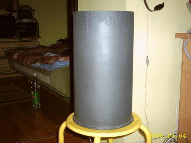

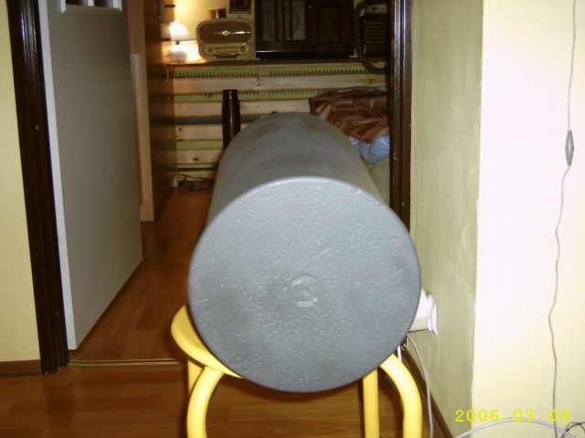

Panowie prosze o info.łuske znalazłem w pobiżu lini kolejowej skłaniam sie w kierunku 2 w.ś choć nie jestem pewien -moze ktoś rozpozna i poda fotkę tego działa-wymiary-średnica ok 22cm długość ok 41cm -waga-9 kg !!!!!-pozdro
22 odpowiedzi na to pytanie
denko na zewnątrz jednak ma 242 mm więc dół by sie zgadzał a średnica spłonki 34-35mm -chyba jednak to jest to. być moze pocisk ma 210 mm- a łuska 220mm ??? jezeli tak to - jest to-pozdro

mierzyłem jeszcze raz ją w środku-średnica wewnętrzna nie chce wyjść inaczej 22cm moze być różnicy 1 lub 2 mm-być moze ze to jest to o czym piszesz MK- bo pocisk najprwadopodobie był osobno pakowany przy tym kalibrze -moze jeszcze ktoś coś dopowie-dzięki i pozdro

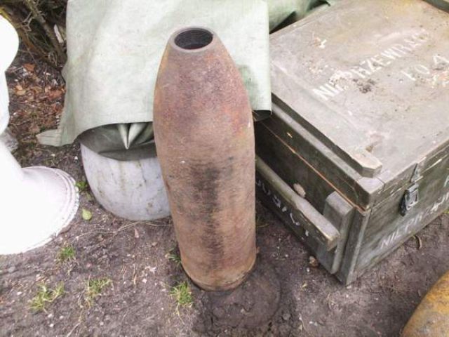

PS. Strażak, a nie było tego więcej?
trzeba przyznać ze robi wrazenie 100 kg-ale MK ja mam takie ch...e szczęście ze jak coś kupie to albo to pózniej wpadnie mi w ręce albo wykopie-więc boje sie podejmować tematu -pozdr i dzięki

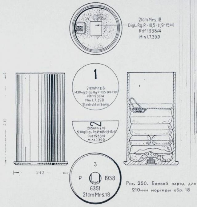

A nie będzie to łuska od 21 cm moździerza wz.18?
http://www.lexikon-der-wehrmacht.de/Waffen/Bilderseitenneu/21-cmMorser18.htm
strazakwaffe, bjar_1 ma najprawdopobniej racje. Zobacz na skana, wymiary się chyba zgadzają. Spłonka tylko jest nieco mniejsza w Twoim egzemplarzu, ale wymiarowo myślę że pasuje. Pozdro. PS - strona 491 ;)
Gdyby tak było, skompletuj sobie komplecik :]
http://allegro.pl/item90209534_ponad_100_kilo_zlomu.html
