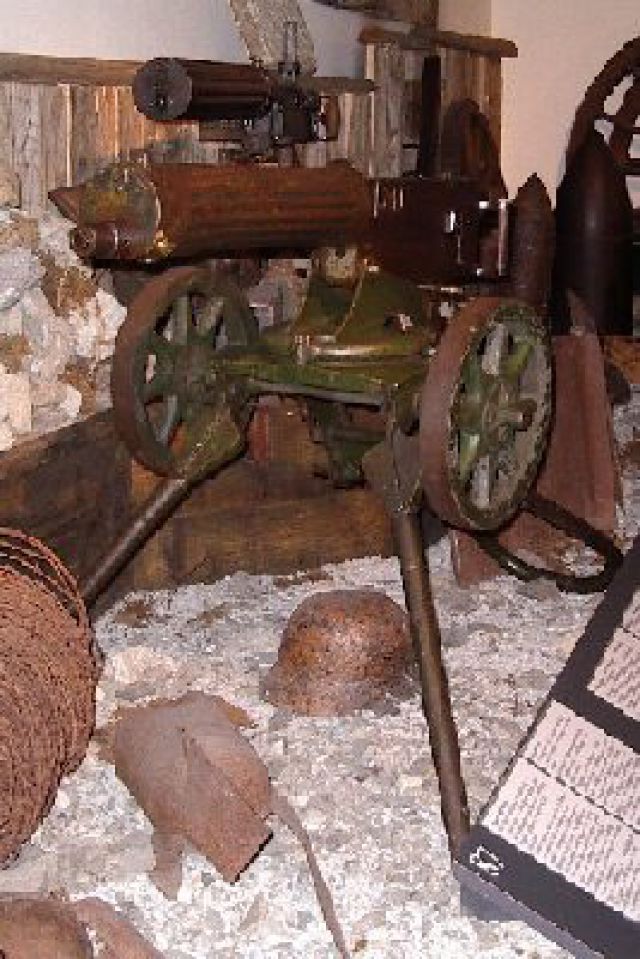

Forteca Napisano 30 Wrzesień 2005 Napisano 30 Wrzesień 2005 Część z owych maksiów wpadła w ręce włoskie i została wykorzystywana przez ich armię, również w okresie II wojny światowej :)A tu CK maksio 10 na ładnej lawecie Sokołowa

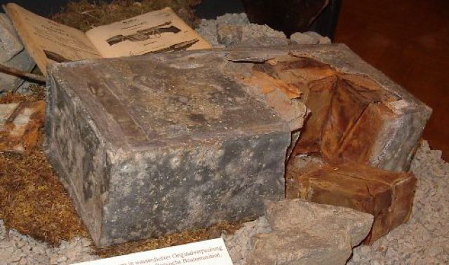

Forteca Napisano 30 Wrzesień 2005 Napisano 30 Wrzesień 2005 I rosyjskie naboje 3 liniowe w służbie k.u.k. monarchii w oryginalnej konserwie

2A Napisano 3 Październik 2005 Napisano 3 Październik 2005 A tak wynikało z twierdzenia wogóle ale tam, teraz mamy jakiś drobny szkic na ten temat. Ciekawie to wyglądało właśnie w kwesti karabinów maszynowych. Zdjęcia z rekonstrukcji okopów w muzeum w bodajże Redipuglii(Włochy-niedaleko mauzeoleum Terza Armata - robi wrażenie...), jakie Pan zaprezentował, udowadniają, iż Austryjacy także cierpieli na brak uzbrojenia, po walkach toczonych w Galicji (zdobycze rosyjskie-kilkaset tysięcy sztuk różnej broni w tym karabinów maszynowych).Moja teza: Rosjanie, wcale nie byli żle wyposarzeni przy całej masie swoich jednostek i to długo, praktycznie przez cały okres wojny. Serdecznie pozdrawiam :)
Forteca Napisano 3 Październik 2005 Napisano 3 Październik 2005 Zdjęcia są z Kotschach-Mauthen w Austrii, ale maxie" można spodkac praktycznie od Ortel aż do Adriatyku, w Roweretto chyba są, jest w Kobaridzie w muzeum - parę ciekawych fotek z wykorzystania w górach przez CK armię również. Armia niemiecka nagminnie używała rosyjskich maksiów" w oddziałach górskich. Terat zdobycznych" ckm jest interesujący, bo mamy przykłady Niemców z Vickersami, Francuzów i Rosjan z MG 08, Włochów z rosyjskimi maksimami :)A co do tezy to się zgadzam, w wielu dizedzinach, jak choćby artylerii polowej czy lotnictwie w początkowym okresie wojny zdecydowanie prodowali na froncie wschodnim.pozdrawiam równiez :)
