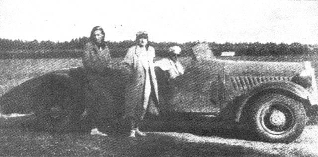

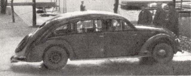

pająk Napisano 8 Wrzesień 2005 Autor Napisano 8 Wrzesień 2005 Kolejne zdjęcie z prób przedprototypu. Trudno powiedzieć czy to ten sam co na poprzedniej fotce. Z informacji, które mam wynika że testowano jeden egzemplarz z prowizorycznym nadwoziem, ale jak dla mnie to samochody na obydwu zdjęciach jednak się różnią. Źródło: Witold Rychter Moje dwa i cztery kółka"

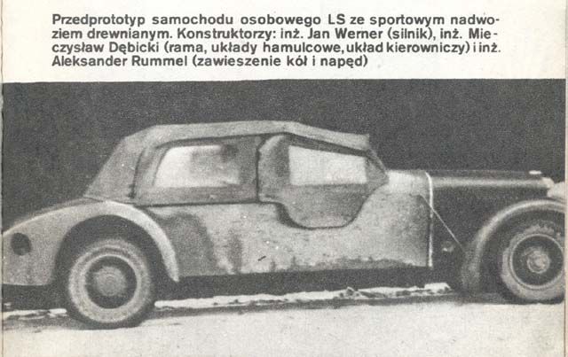

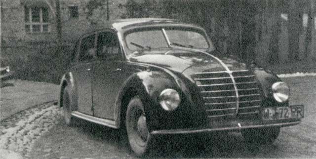

pająk Napisano 8 Wrzesień 2005 Autor Napisano 8 Wrzesień 2005 Lux Sport" z nadwoziem. Źródło: W. Rychter Dzieje samochodu"Odtworzenie wymiarów nadwozia to jak na razie najbardziej kłopotliwa część naszej pracy. Pewnie wykorzystamy geometrię wykreślną bo na razie nic innego nie przychodzi nam do głowy. Gdyby chociaż zdjęcia były rzutami z boku i z przodu to sprawa była by łatwiejsza.

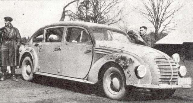

pająk Napisano 8 Wrzesień 2005 Autor Napisano 8 Wrzesień 2005 Najbardziej znane zdjęcie L-S. Źródło: j.w.Rychter pisze, że tylko do jednego podwozia wykonano nadwozie ale słyszałem sugestie, że były dwa. Na razie nie można tego potwierdzić.

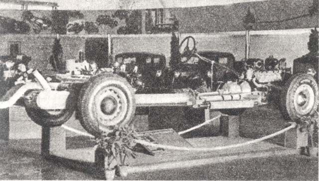

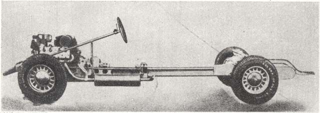

pająk Napisano 8 Wrzesień 2005 Autor Napisano 8 Wrzesień 2005 Podwozie wystawione na Wystawie Przemyslu Metalowego i Elektrotechnicznego w Warszawie w roku 1936. Źródło: j.w.

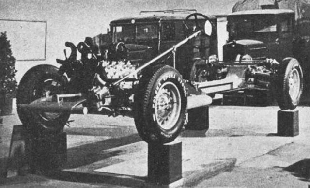

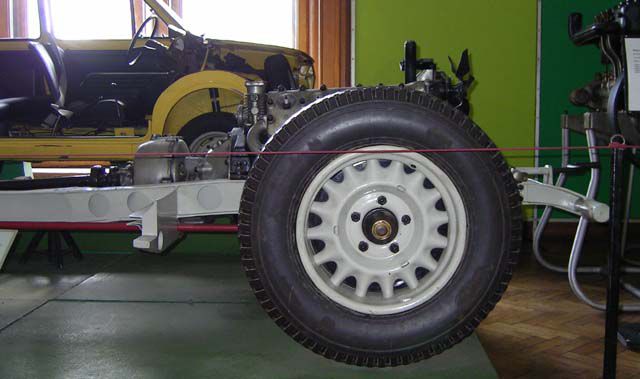

pająk Napisano 8 Wrzesień 2005 Autor Napisano 8 Wrzesień 2005 Zdjęcie tego samego podwozia zamieszczone przez sadyka w wątku Samochody II RP". Pozwalam sobie skopiować tutaj, żeby było wszystko w jednym wątku.

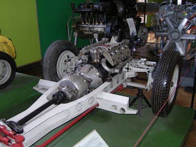

pająk Napisano 8 Wrzesień 2005 Autor Napisano 8 Wrzesień 2005 To samo podwozie dzisiaj w Muzeum Techniki. Zostało odnalezione po wojnie na złomowisku Ursusa przez prof. Aleksandra Rummla.

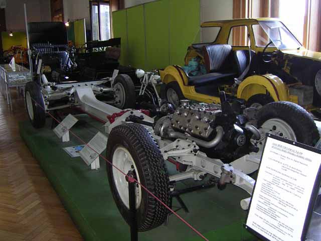

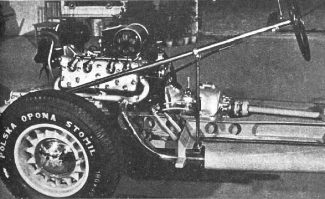

pająk Napisano 8 Wrzesień 2005 Autor Napisano 8 Wrzesień 2005 Napisy i oznaczenia na oponach zostały zeszlifowane, ciekawe przez kogo i po co.

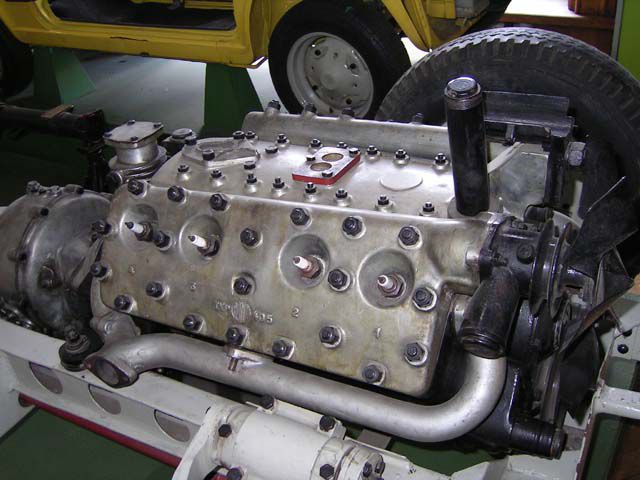

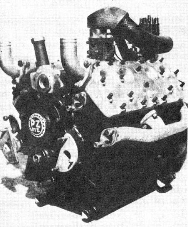

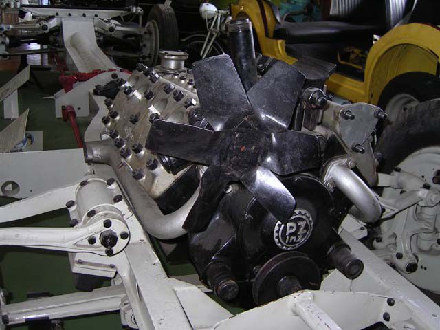

pająk Napisano 8 Wrzesień 2005 Autor Napisano 8 Wrzesień 2005 Kolejne dwa silniki zostały odnalezione pod koniec lat 70-tych przez prywatnego kolekcjonera. Jeden z nich ma (z tego co pamiętam) numer 008. Fotografia została wykonana chyba w 1983 roku do książki W. Rychtera Moje dwa i cztery kółka".
