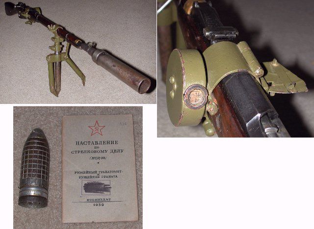

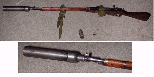

pik78 Napisano 23 Sierpień 2005 Napisano 23 Sierpień 2005 a tak wyglada sowicki mosin z garlaczem odpalany ostrym nabojem...pozdro !!!
