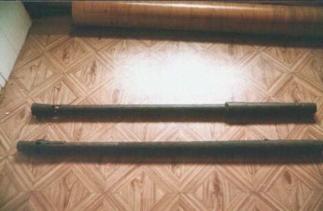

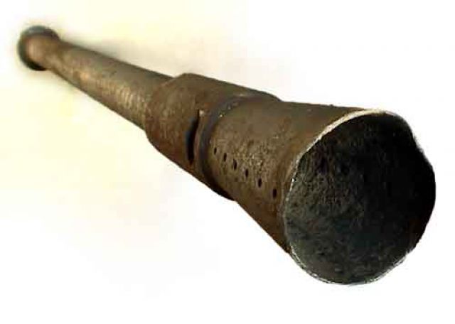

muslim Napisano 2 Kwiecień 2003 Autor Napisano 2 Kwiecień 2003 Czy wiecie od czego są te lufy? Wydaje mi się, że od Flaka 2cm ppanc i plot. Ale nie mam pewności.

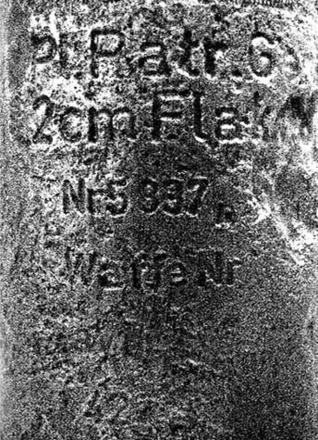

R. Lewy" Lewszyk Napisano 18 Lipiec 2004 Napisano 18 Lipiec 2004 Górna lufa to 100% Flak 38a Pl. Patr. Ger to Platzpatronengeraet czyli lufa do strzelania ślepakami, Patrz moja galeria o Flak 38.Robert Lewy" Lewszyk
Grzesio Napisano 4 Kwiecień 2003 Napisano 4 Kwiecień 2003 Ojej, zostałam rozszyfrowana! ;-)A tak na serio - to ja przepraszam, pisałem to na jakimś durnym laptopie i cholera mnie brała bez myszy!Górna lufa to 2 cm Flak 38 (albo Flakvierling 38 - samo działko było to samo), tu nie ma żadnych wątpliwości.Natomiast dolne - to na logikę 2 cm Flak 30, hamulec wylotowy na przykład, ale na zdjęciu za słabo widać detale zamocowania lufy - powinien tam być, ja wiem z 15-20 cm od wlotu do lufy dość wąski pierścień - zgrubienie (a nie taki bysiu jak na lufie od 38), a na samym końcu (czy raczej początku, czyli na zdjęciu z prawej) nieco węższy od lufy gwint. Jak teraz na to patrzę, to chyba ten pierścień ledwo, ale jednak, widać.Zresztą 2 cm Flak 30 i 2 cm Flak C/30 to chyba to samo działko, ale na różnych podstawach, zresztą nie znam się na Kriegsmarine.

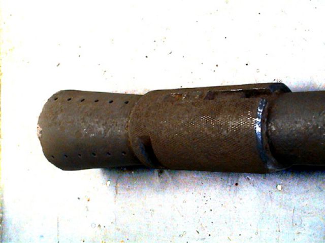

zelig Napisano 15 Kwiecień 2003 Napisano 15 Kwiecień 2003 Dzien dobry, ja w podobnej sprawie.Czy to Flak, Kw(a)K, lub ptak? 30, czy 38? W sieci nie znalazlem zadnych uszczegolowien" (poza niezdrowymi dla oczu fotkami modeli 1:35). Pomozecie?zasylam zdjecia

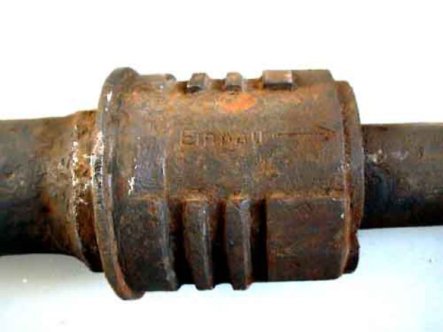

jotes Napisano 16 Kwiecień 2003 Napisano 16 Kwiecień 2003 A napis na gwincie to nie przypadkiem cyrylica?
Frozzer Napisano 2 Kwiecień 2003 Napisano 2 Kwiecień 2003 na bank jest to flak 20mmchcesz sie pozbyc? :)
yoony Napisano 2 Kwiecień 2003 Napisano 2 Kwiecień 2003 dol moze dyc flak 43 tyle ze brak tlumika Grzesio ogejrzy to bedziesz mial ekspertyze:)

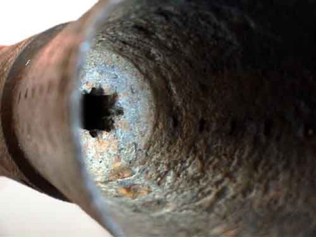

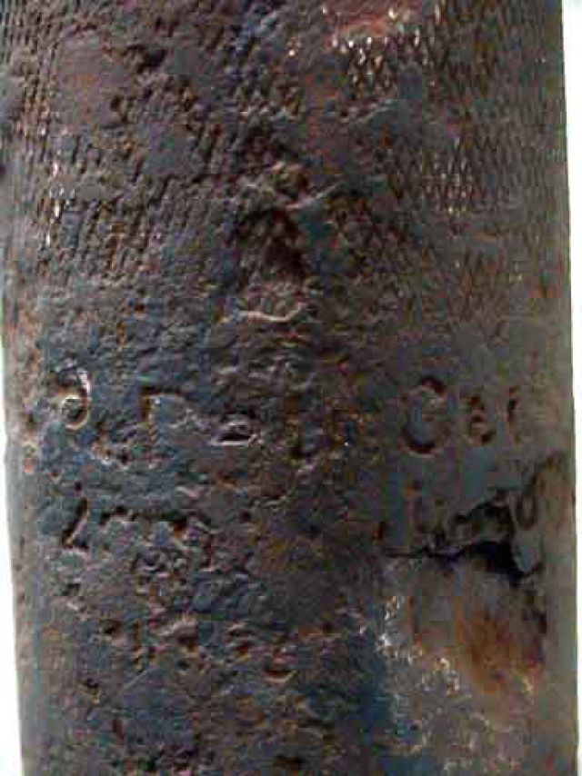

zelig Napisano 16 Kwiecień 2003 Napisano 16 Kwiecień 2003 B. dzieki za link. - Wydaje mi sie, ze to jednak 38, ale nie na 100%.Napis to faktycznie einbau" (antycyrylica).Dosylam jeszcze zmasakrowane bicia - moze ktos je rozszyfruje.pozdr.
zelig Napisano 24 Kwiecień 2003 Napisano 24 Kwiecień 2003 Po wyjsciu z wanny sama sie przedstawila: - Dzien dobry, nazywam sie 2 cm Flak 38, rocznik 42gi, nr 5837."Pytanie: czy zdarzalo sie, ze monotowano w nich celownik przed tlumikiem?pozdr.
Grzesio Napisano 17 Lipiec 2004 Napisano 17 Lipiec 2004 Eeee, a co tam jest napisane u góry - Pl.Patr.G... - wychodzi, że do strzelania ślepakami?!PzdrGrzesiu
Grzesio Napisano 17 Kwiecień 2003 Napisano 17 Kwiecień 2003 A mi się tak WCALE nie wydaje!Wzorcowy przykład lufy od 2 cm Flak 38 masz na pierwszym zdjęciu w tym temacie (górna).Z drugiej strony, gdybyś podał kilka podstawowych danych, jak kaliber, długość całkowita, długość samej lufy (bez tłumika), w miarę możliwości długość gwintu, a o zdjęciu całej lufy z profilu nie wspominając - to życie byłoby znacznie łatwiejsze.A co rozumiesz pod hasłem 38"? 10,5 cm Flak 38 albo 5 cm Pak 38 na przykład? :-) A tak na poważniej, to trzeba tu podawać pełne nazwy i kalibry, bo cyfry znaczą tyle co wzór po naszemu i mogą oznaczać cokolwiek, np. pozostając przy aplotach - były po dwa flaki 18, 36, 37, 38 i 41, a na upartego i 39 - tyle że w różnych kalibrach, dodaj do tego KwKi i parę innych klas dział i naprawdę nie wiadomo o co chodzi.PzdrGrzesiu
muslim Napisano 3 Kwiecień 2003 Autor Napisano 3 Kwiecień 2003 Tej dolnej na tym zdjęciu nie widać, ale znalazłem ją razewm z niemieckimi gadżetami. Utknęła w niej łuska więc ją zostawili. Widziałem kiedyś jakieś zdjęcie gdzie było coś podobnego i podpisali Flak 2cm ppanc.Może macie jakieś zdjęcia :)A czy ta na górze może być od działka z 4 lufami?Taki mi powiedział właściciel, no i pokazywał coś co miało być fotelem" z tego. Ale pewności nie mam.Pozdrawiam
