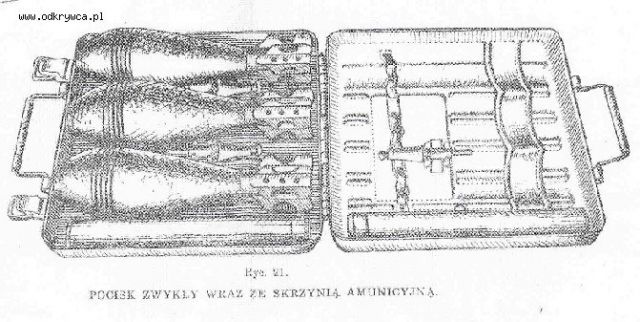

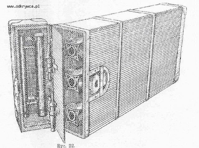

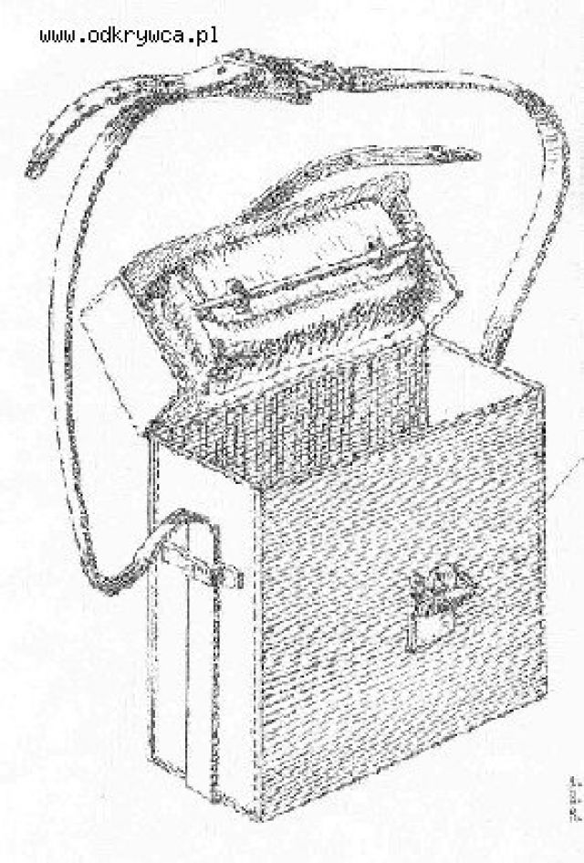

Gebhardt Napisano 7 Kwiecień 2008 Napisano 7 Kwiecień 2008 Obiecany osprzet. (1) skrzynka na trzy naboje zwykle

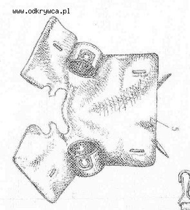

Gebhardt Napisano 7 Kwiecień 2008 Napisano 7 Kwiecień 2008 (3) Toto, czyli pokrowiec na srube kierownicy, to mozliwe ze jest to co jest omotane dokola gornej czesci dwojnoga na fotce z WMP-M

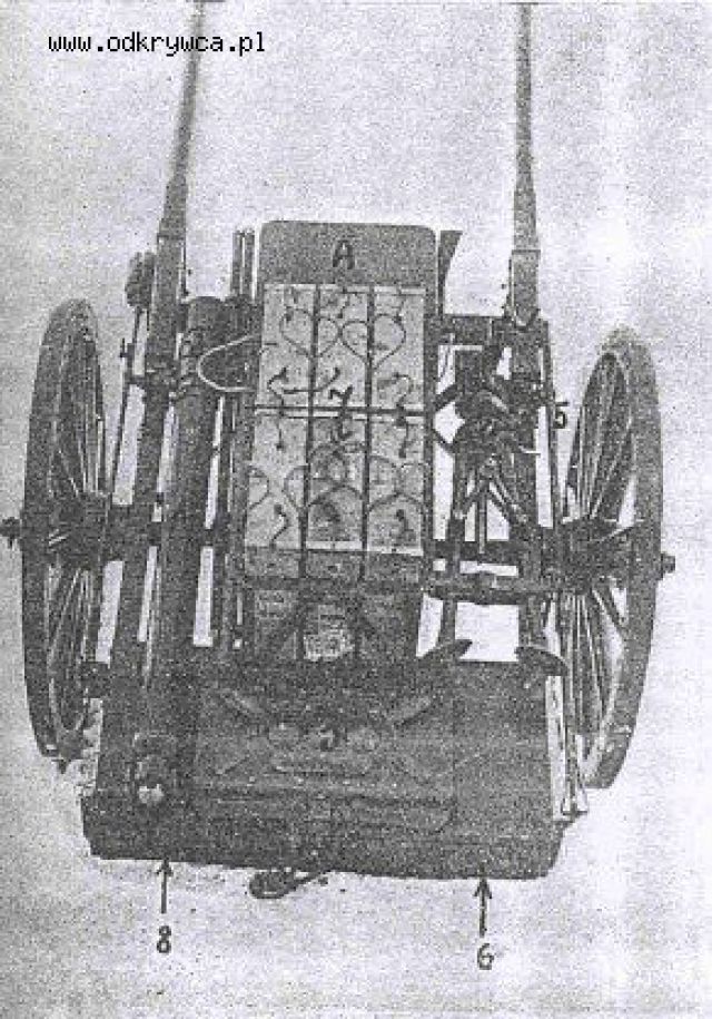

gros Napisano 8 Kwiecień 2008 Napisano 8 Kwiecień 2008 Wcześniej dyskutowano na ten temat pod adresem - http://www.odkrywca.pl/mozdziez-81mm,110516.html#110516. Podobno dopracowano się wersji moździerza dużo lżejszego, którego nie zdążono wprowadzić do produkcji. Może jest gdzieś jego rysunek w archiwach?
