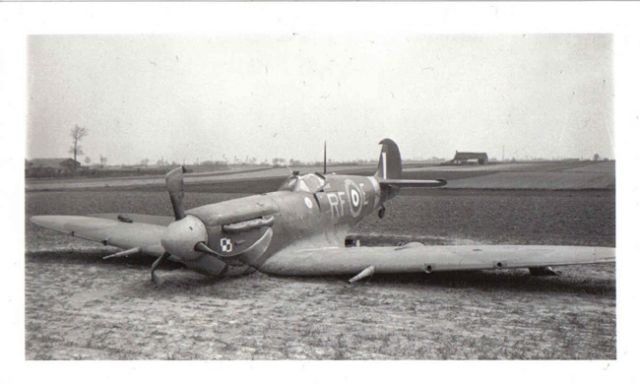

IRONRAT Napisano 11 Lipiec 2005 Autor Napisano 11 Lipiec 2005 Na e-bay pojawiło się zdjęcie zestrzelonego polskiego mysliwca. Końcówka nr taktycznego to 940. Kto był jego pilotem?Ironrat
DTH Napisano 11 Lipiec 2005 Napisano 11 Lipiec 2005 Znane zdjecie.Ten Spit, to Mk Vb, prawdopodobnie porucznika Daszewskiego, chyba zestrzelony 4 kwietnia 1942. Ale niech wypowiedza sie znawcy:)
DTH Napisano 11 Lipiec 2005 Napisano 11 Lipiec 2005 Z tego co mi powiedzial kolega (fachowiec) , to owszem, Horbaczewski mial na nim nawet zestrzal, ale zestrzelono na tej maszynie Daszewskiego. Akurat kolega byl i rzucil okiem.Nie upieram sie jednak, bo lotnictwo, to nie moj film.
IRONRAT Napisano 11 Lipiec 2005 Autor Napisano 11 Lipiec 2005 Nie uważam się za fachowca, ale Daszewski zginał 4.4.1942, zestrzelony przez Fw-190. Chwilkę potem, Horbaczewski zestrzelił tego Niemca lecąc właśnie Spitem AA940 ze zdjęcia. Nie mam jeszcze pewnosci, czy to Horbaczewski, czy też nie, ale na pewno nie Daszewski.Ironrat
IRONRAT Napisano 11 Lipiec 2005 Autor Napisano 11 Lipiec 2005 No, w końcu.Zdjęcie zrobiono 27 kwietnia 1942. Jest to Spitfire Vb. AA940, którym leciał S. Kołodyński. Dostał się do niewoli w okolicach Lille.Ironrat
Lokomotywa Napisano 11 Lipiec 2005 Napisano 11 Lipiec 2005 Horbaczewski czy Daszewski to ja nie wiem ale czy ten myśliwiec został zestrzelony ???? wygląda jak po kapotażu czyli lądowaniu ze schowanym podwoziem na ziemi obok pasa startowego (runwaya)podgięte łopaty śmigła świadczą że silnik pracował do ostatniej chwili a samolot lądował na brzuchu , nie widać sladów przestrzelin i uszkodzeń po ostrzelaniu -podejrzewam że miał tylko problemy z wypuszczeniem podwozia
IRONRAT Napisano 11 Lipiec 2005 Autor Napisano 11 Lipiec 2005 Wg dostępnych mi matriłów, figuruje jako zestrzelony w trakcie operacji Circus.Ironrat
beaviso Napisano 11 Lipiec 2005 Napisano 11 Lipiec 2005 Lokomotywa -> uwaga techniczna:Kapotaż to zdarzenie, w którym samolot przewraca się na ziemi na plecy. A ten po prostu lądował bez podwozia awaryjnie w polu - bo trudno żeby siadał z kółkami" na takim podłożu.

Czazary Napisano 11 Lipiec 2005 Napisano 11 Lipiec 2005 W sprawie pogiętych łopat: czy to nie jest tak że silnik już nie pracował a jedynie był obracany przez pęd powietrza? Wszystkie samoloty lądujące w ten sposób mają pogięte łopaty.
beaviso Napisano 11 Lipiec 2005 Napisano 11 Lipiec 2005 Hmmm, nie wiem czy mając sprawny silnik pilot wyłączyłby go przed lądowaniem? Zawsze lepiej mieć moc do przerwania manewru po zauważeniu w ostatniej chwili jakiejś przeszkody. Pewnie lądował z pracującym i dopiero tuż przed albo w moment po przyziemieniu wyłączył zapłon.Śmigło nastawne nie obracało się - było ustawiane w chorągiewkę" przy wyłączonym silniku, chyba że pilot zapomniał albo mechanizm wysiadł.
Czazary Napisano 11 Lipiec 2005 Napisano 11 Lipiec 2005 Chyba jednak będę się upierał przy swoim - nigdy nie widziałem samolotu lądującego na brzuchu który by miał proste łopaty, ale oczywiście mogę się mylić. Pozdrawiam.
beaviso Napisano 11 Lipiec 2005 Napisano 11 Lipiec 2005 No zgadza się - z mojej wypowiedzi wynika, że jeśli tylko silnik pracował, to pilot utrzymywał go na obrotach do ostatniej chwili - w razie czego. Zatem śmigło się obracało w momencie przyziemienia, nawet jeśli na sekundy przed nim wyłączył zapłon.Gdyby natomiast lądował z od dawna nie pracującym silnikiem, to jest szansa - o ile ustawił śmigło w chorągiewkę, że łopaty by się nie zgięły. Ale od lądowania w polu stalowym ptakiem bez silnika wolałbym skok ze szmatą nad głową.
Czazary Napisano 11 Lipiec 2005 Napisano 11 Lipiec 2005 Nie to żebym się upierał, ale jest coś takiego jak lot ślizgowy.
beaviso Napisano 11 Lipiec 2005 Napisano 11 Lipiec 2005 Pewnie że jest, ale to zawsze ryzykowna gra na takim sprzęcie, który zwala się jak kamień. I tylko jedna szansa na lądowanie...Właśnie dlatego samoloty lądowały wg mnie z włączonym do ostatniej chwili silnikiem - stąd i pogięte łopaty.
Czazary Napisano 11 Lipiec 2005 Napisano 11 Lipiec 2005 Nie jestem pilotem a jedynie skromnym sympatykiem lotnictwa, polskiego szczególnie, więc moje doświadczenie jest żadne. Dziękuję za zainteresowanie moimi uwagami. Serdecznie pozdrawiam.
kolekcj Napisano 12 Lipiec 2005 Napisano 12 Lipiec 2005 Pytanie laika: skoro silnik działał, a na samolocie nie widać niczego co zmusiło by go do lądowania; to co mogło być powodem podjęcia takiej decyzji? Czy chodzi o jakieś subtelne uszkodzenia niewidoczne na zdjęciu? O brak paliwa raczej nie posądzam.
beaviso Napisano 12 Lipiec 2005 Napisano 12 Lipiec 2005 Ja też tylko snuję domysły.Chłodnica? Silnik uszkodzony nie gwarantujący dociągnięcia" ? Może wystarczyło go na tyle, aby lądować na uruchomionym - silniki zazwyczaj nie wysiadały zupełnie, tylko traciły częśc mocy, zaczynały się palić przy pracy, wibrowały, itd. Ale zawsze to jakaś pomoc przy awaryjnym lądowaniu - lepsze niż szybowanie.
IRONRAT Napisano 12 Lipiec 2005 Autor Napisano 12 Lipiec 2005 Taka drobna uwaga. Aerodynamika mysliwców wczoraj i dziś była nieco inna. Spitire mógł spokojnie lecieć, ladować lotem ślizgowym, dzisiejsze myśliwce - nie. Co do stawiania śmigieł w chorągiewkę, to roiono tak w przypadku uszkodzeń silnika (np utrata instalacji olejowej) i zmniejszano tym samym opory powietrza.Ironrat
grek Napisano 12 Lipiec 2005 Napisano 12 Lipiec 2005 Moim zdaniem musiało dojść do jakiegoś uszkodzenia silnika, co wymusiło na pilocie decyzję o awaryjnym lądowaniu. Niewypuszczenie podwozia jest kwestią wtórną. Popatrzcie, jak wygląda miejsce przyziemienia samolotu. Ani przy śmigle, ani za samolotem nie widać jakiejś szczególnie zruszonej ziemi, jakiejś smugi po ślizgającym się po ziemi samolocie. Skrzydła są lekko zaryte w ziemię. Uważam, że pilot lądował z wyłączonym silnikiem, tak jak szybowiec. Wytracał prędkość na wytrzymaniu na wysokości ok. 1m nad ziemią, a po osiągnięciu prędkości minimalnej przyziemił w miejscu. To jedyne sensowne wyjście, żeby wyjść z takiego wypadku w miarę cało.
IRONRAT Napisano 12 Lipiec 2005 Autor Napisano 12 Lipiec 2005 PS do mojej poprzedniej wypowiedzi. Śmigła stawiano w chorągiewkę zaraz po zatrzymaniu/wyłączeniu silnika, a nie jak to ktoś sugerował, przed lądowaniem. Nastąpiła tu prawdopodobnie pomyłka z autorotacją na śmigłowcach.Ironrat
Lokomotywa Napisano 12 Lipiec 2005 Napisano 12 Lipiec 2005 grek - samolot przy lądowaniu bez podwozia w ostatniej chwili wykonuje obrót dlatego nie widzisz zruszonej ziemi gdyby zdjęcie było z innej perspekrtywy to byś zobaczył .Lot ślizgowy - czyli doskonałość " którą ma kazda maszyna latająca i zawsze jest zawarta liczbą czyli odleglością jaką może przelecieć z wysokości 1000 m , u szybowca wynosi ona np.45 w ruskim migu 29 chyba 6 w uwczesnych myśliwcach wynosiła ona od 15 do 25 Ale jest problem tego rodzju że przed lądowaniem awaryjnym z wyłączonym silnikiem samolot lub śmigłowiec musi zanurkować zeby rozpędzić maszynę i jesli ma zapas wysokosci to wykona to jesli nie to się wali na ziemie Pamietacie wypadek Milera i jak chwalono pilota jaki zdolny ale fakty były takie że lecąc na tej wysokości na której leciał poszedł do ziemi jak przecinak nie mając żadnej mozliwości manewru a gdyby był wyżej to mógłby wykonać ladowanie na autorotacji i nie uszkodziłby tak maszyny jak to zrobił ale potrzebował do tego wysokości
