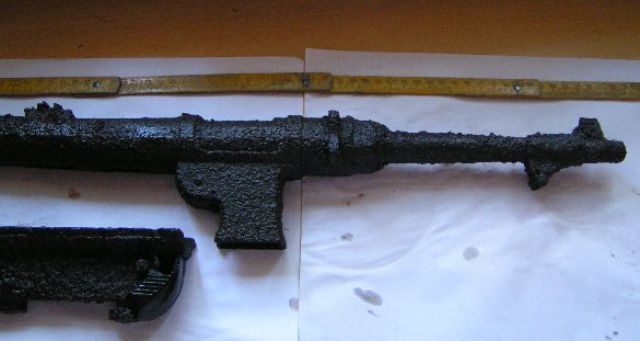

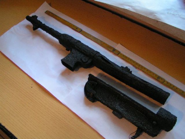

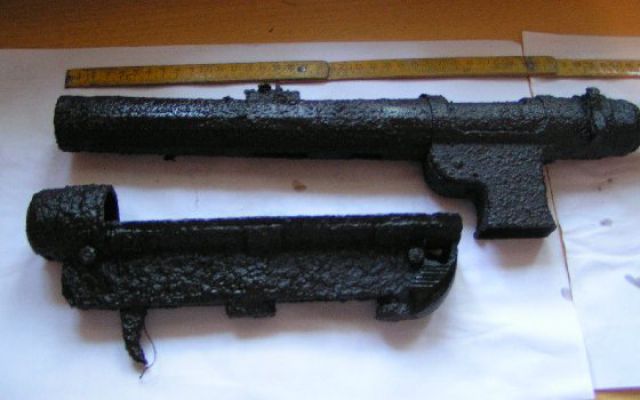

whitedragon Napisano 3 Lipiec 2005 Autor Napisano 3 Lipiec 2005 Witam. Prosiłbym o potwierdzenie moich domysłów. Czy to jest MP-38. PZDR WD
imperorr Napisano 3 Lipiec 2005 Napisano 3 Lipiec 2005 MP40MP38 by! 0 wiele !atwiejszy w produkcji niz EMP. Charakteryzowal si~ takZe lepsz~ por~cznq i ergonomiczn~ konstrukcj~ (skladana kolba stala si~ standartowym elementem nowoczesnych pistoletOw maszynowych). Jesli nowy pistolet maszynowy mial jakqS wad~, to by! niq pudelkowy magazynek. Co ciekawe nast~pca MP38 - MP40 by! przystosowany do tego samego typu magazynka i nigdy nie podj~to powaZnych prob jego udoskonalenia. Po prawdzie nowy pistolet maszynowy nie by! ani tanszy, ani nawet mniej czasochlonny w produkcji, poniewaz wszystkie jego elementy, w tyro obudowa, wci~ byly skrawane z odkuwek. W 2 lata pozniej powazna zmiana konstrukcji usun~!a ~ wad~ i znacznie przyspieszy!a proces produkcji. W owczas wszystkie elementy mechanizmu - oprocz lufy i zamka - produkowane byly ze stalowych wyt!oczek, dot!aczanych do pozqdanych ksztaltOw spawanych ze sobqelektrycznie, tam gdzie okazywalo si~ to konieczne. Nowy pistolet maszynowy mogl bye z !atwosci~ produkowany masowo. Nowa metodologia montaZu zosta!a wprowadzona w tyro samym czasie, podzespo!y produkowane by!y w roznych miejscach, a skladane w Erfurcie, w nalez~cych do Schmeissera zakladach C.G. Haenelw Suhl i w Steyr. Oblicza si~ ze w sumie wyprodukowano ponad milion uproszczonych pistoletOw maszynowych, jak nazywano MP40.W dzialaniu MP40 by! niemal kopi~ MP38 (roznice byly minimalne - dla przykladu, zewn~trzny ksztalt pokrywy komory zamkowej, gniazda magazynka), ajego zasada dzialania identyczna. W warunkach polowych nie by! jui tak doskonaly jak jego poprzednik, zawodzqc od czasu do czasu (magazynek), ale w sumie sprawowal si~ calkiem niezle, a filozofi~ jego produkcji wkrotce zacz~to kopiowae jak swiat dlugi i szeroki. Jedynym wazniejszym wariantem produkcyjnym by! MP40/II, produkowany w 1943 r., ten typ pistoletu maszynowego mial zmodyfikowane gniazdo magazynka, pozwalajElce na mocowanie dwu magazynk,6w jednoczesnie z mozliwosciEl zasilania z jednego po drugim. Pomimo wydatnie zwi~kszonej pojemnosci ten typ pistoletu maszynowego nie zdobyl popularnosci, a to ze wzgl~du na znaczna mas~ - 1 kg ponad standartowe 5 kg zaladowanego MP40.sory za lirerowki ale nie chcialo mi sie recznie pisac
Grzesio Napisano 5 Lipiec 2005 Napisano 5 Lipiec 2005 MP-40 miał tysiąc i jedną wersę, różniące się w zasadzie wszystkimi szczegółami - gniazdami magazynka, rączkami zamkowymi, osłonami lufy itd.Definitywna różnica pomiędzy MP 38 a 40 jest jedna - 38 ma frezowaną komorę zamkową z wzdłużnymi rowkami ulgowymi na jej zewnętrznej powierzchni. Komora MP 40 jest tłoczona, gładka.PzdrGrzesiu
honker Napisano 5 Lipiec 2005 Napisano 5 Lipiec 2005 ze względu na brak przetłoczeń usztywniających na gnieżdzie magazynka typowałbym na mp-38 marek
imperorr Napisano 3 Lipiec 2005 Napisano 3 Lipiec 2005 MP38 lub MP40 nie wiem czym sie roznily ale na stronach www czesciej jest podpisany MP40
