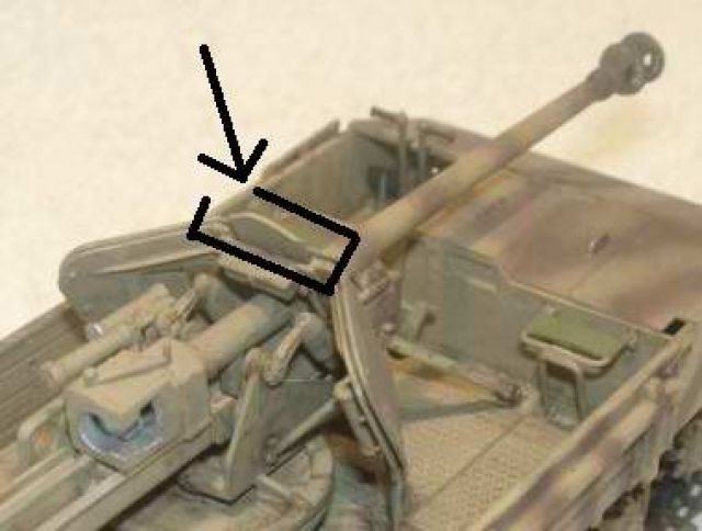

A przechodząc do rzeczy, w załączeniu najciekawsze zdjęcie jakie udało się odnaleźć (przedstawia Mardera, ale nie o to chodzi). Widać dokładnie kształt dolnej części osłony i te dwa otworu po nitach/śrubach. Jednym słowem PAK-40?
Pzdr,
jotes
a wiec pak40
i dolna czesc, i nity, identyko
sprawdzajac wwmiar upewnimy sie na sto procent
