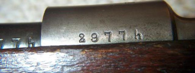

pomsee Napisano 14 Marzec 2003 Napisano 14 Marzec 2003 Numer glowny kbk powinien byc z boku komory z jej lewej stronie na wysokosci napisu FB Radom. Jezeli odczytasz ten numer to jego koncowka powinna byc na oslonie muszki i pod szczerbinka celownika. Jak znajde foto to wstawie je i zobaczysz jak to wyglada.
pomsee Napisano 14 Marzec 2003 Napisano 14 Marzec 2003 To fotka numeru z komory nabojowej razem (po lewej stronie) z numerem nabitym na lufie.

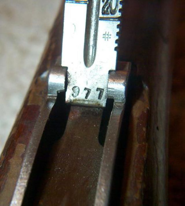

pomsee Napisano 14 Marzec 2003 Napisano 14 Marzec 2003 Trzy ostatnie cyfry nr seryjnego pod szczerbinka.

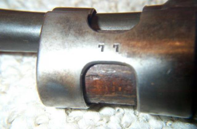

pomsee Napisano 14 Marzec 2003 Napisano 14 Marzec 2003 Numer z okucia lufy i loza. Fotke muszki z numerem zamiescilem wczesniej w tym poscie. Wszystkie zdjecia sa zrobione z tego samego kbk wz.29.
