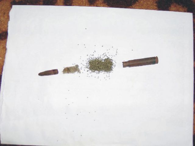

ARTI123 Posted May 30, 2005 Author Posted May 30, 2005 witamtrafiłem 10-szt.amo do mausera (od 27 do 36 roku),czubek drewniany a zamiast prochu są pakułyczy to jest nabój ćwiczebny?arti
idiota Posted May 30, 2005 Posted May 30, 2005 Tak, to nabój cwiczebny, ale posiadajacy zmniejszony ladunek miotajacy (pod pakulami). A ta rozbieznosc lat produkcji wynika pewnie z powtórnej elaboracji zuzytej amunicji (powinno byc rowkowanie w dolnej czesci luski).Pozdro.
ARTI123 Posted May 30, 2005 Author Posted May 30, 2005 dzięki idiotapozdrawiam-artips.zgadza się rowkowanie jest
HU13ERT Posted May 30, 2005 Posted May 30, 2005 Ja spotkałem się raczej z określeniem takiego naboju jako ślepak a nie ćwiczebny...ale to może kwestia umowna.Pozdrawiam.
Kopi Posted May 31, 2005 Posted May 31, 2005 Witam.HU13ERT - ślepaki nie posiadają pocisku i używa się ich do pozoracji albo jako element miotający choć rzadko. Natomiast naboje jakie wykopał arti to typowy ćwiczebniak do strzelania do tarczy. W ramach ciekawostki powiem, że w Powstaniu Warszawskim Anglicy często podczas zrzutów dostarczali Powstańcom duże ilości amunicji ćwiczebnej z drewnianymi czubkami - wiedzieli, że szkoda marnować" dla Polaków w Warszawie zwyklaj amunicji.PozdrawiamKopi
HU13ERT Posted May 31, 2005 Posted May 31, 2005 KopiNabój drewniany, z tego co się orientuję, ozpadał się" i spalał jeszcze w przewodzie lufy i raczej siły rażenia to nie miał żadnej (nawet zeby strzelać do niego z tarczy) a na pewno nie pozwalała na to balistyka .Nie neguję tego co Kolega mówi a tylko podpieram się własnymi informacjami (być może są błędne).Szczerze mówiąc do już czepianie się szczegółów ale przyda się wymiana informacji.Pozdrawiam.
Kiler Posted May 31, 2005 Posted May 31, 2005 Kolega HU13ERT ma racje. Do tarczy to on by z 5m nie dolecial. Do tarczy strzela sie zwykla ostra amunicja. Tego typu amunicja sluzyla do strzelan w czasie cwiczen na poligonie badz do miotania granatow nasadkowych (odpowiednie jej rodzaje).
