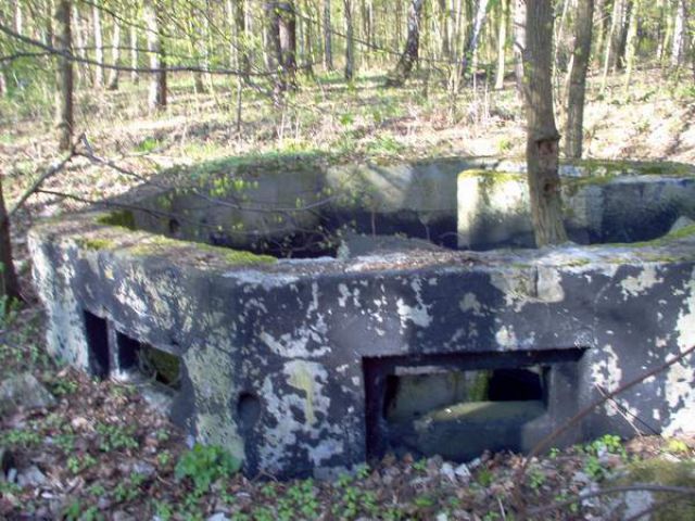

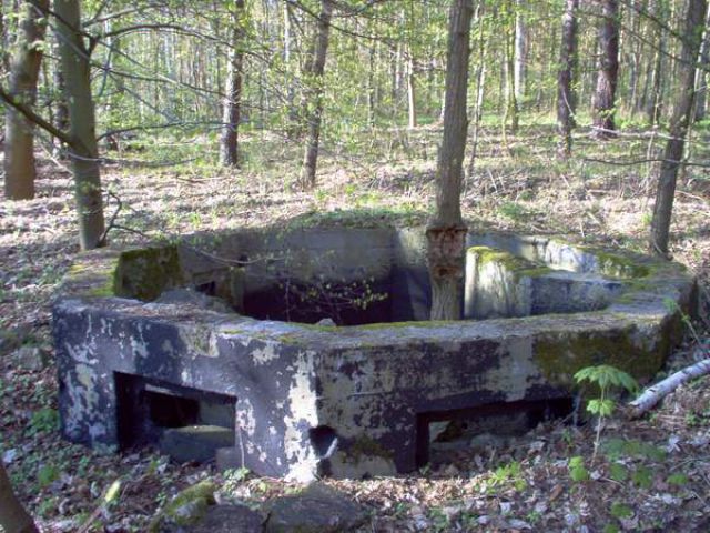

Penetrator Napisano 16 Maj 2005 Autor Napisano 16 Maj 2005 Witam.Spacerując sobie w okolicach Fortu Sarbinowskiego w Kostrzynie ( niedaleko ćwiczebnego panzerwerku) znalazłem kolejny obiekt ćwiczebny. Posiada on 4 stanowiska dla KM (zachowane są metalowe kątowniki pod drewniane(?) stoły, taką samą ilość zrzutni granatów oraz stanowisko do obrony wejścia. Obiekt jest w miarę dobrze zachowany - niestety płyty stanowiące dach zostały zrzucone do środka.Wg mnie jest to obiekt niemiecki, ale nie wiem tego na pewno. Tutaj mam pytanie: czy któryś w Kolegów znalazł podobny obiekt i jeśli tak to gdzie?Pozdrawiam BDB

Lokomotywa Napisano 24 Maj 2005 Napisano 24 Maj 2005 wygląda to na podstawę radaru Riese" ze schronem dla obsługi lub tradytor artyleryjski - bo na stanowisko bojowe to okna są za duże ,brakuje przegród w środku i sciany są bardzo filigranowe

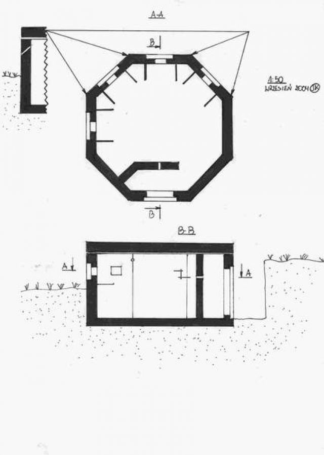

Penetrator Napisano 25 Maj 2005 Autor Napisano 25 Maj 2005 No nie wiem.Na radar to mi nie wygląda, ale mogę się mylić...Na tradytor - tylko 3 metry średnicy i po co katowniki pod stoły na km?Mnie to jednak wygląda na obiekt ćwiczebny. Tylko czy Niemcy stosowali takie strzelnice? W Burku Die deutsche..." są schematy obiektów w odporności D" z podobnymi strzelnicami, ale czy budowano takie w Polsce?Co do wykrywacza: sam wprawdzie nie używam, ale doszły nie słuchy, iż na terenach opuszczonych przez wojsko jeszcze marnuje się dużo dobra...
Penetrator Napisano 25 Maj 2005 Autor Napisano 25 Maj 2005 Ps.strzelnice tego obiektu skierowane są w stone miasta, więc nie był to raczej obiekt budowany w celu jego obrony.
Grendel Napisano 25 Maj 2005 Napisano 25 Maj 2005 Bez obrazy - ale jaki to tradytor?Tradytor - w fortyfikacji XIX/XX w. ukryte stanowisko strzeleckie, osloniete od przedpola budynkiem koszar szyjowych fortu, szkarpa ziemna lub uskokiem terenu, umozliwiajace ostrzal miedzypola lub zapola waskim pasmem ognia..." (cytat z Architektury obronnej w krajobrazie Polski..." Bogdanowskiego).Tyle z definicji.Jak sie juz cos pisze, to trzeba pomyslec - co.Podstawa pod radar to tez nie jest.Nie widzialem tez jak do tej pory planow takiego schronu.Ze zdjec wynika,ze bylby to obiekt odpornosci D", czyli o grubosci scian ok.30cm, czterostrzelnicowy, do ognia czolowego i bocznego.Moje przypuszczenie - schron wartowniczy.PozdrowieniaGrendel
