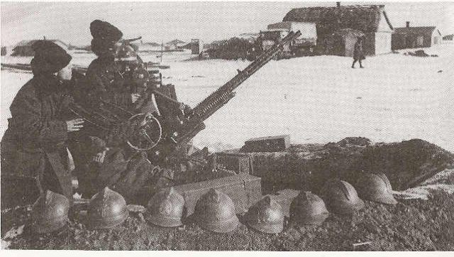

TomekSz Napisano 27 Maj 2005 Napisano 27 Maj 2005 Dziękuję , ale czy na zdjęciu jest właśnie armata firmy Schneider czy tak jak pisze Grendel ? Natomiast według Ciałowicza pierwszą baterię miano dostarczyć do dnia 15 grudnia 39 a ostatnią w pierwszej połowie 1942 [wg. PSZ]. Dla Francji pierwszą baterię dostarczono w styczniu 40 .

M-i Napisano 27 Maj 2005 Napisano 27 Maj 2005 Jeśli chodzi o liczbę i termin przekazania – to podałem je za zapisami w oryginalnych umowach, które znajdują się w CAW.Francuska armata przeciwlotnicza kalibru 90 mm została skonstruowana jeszcze pod koniec 1932 r. Poziomy kąt jej ostrzału wynosił 360° pionowy zaś - do +80°, a pułap - 11 600 m. Masa armaty w położeniu marszowym była równa 5730 kg, a w położeniu marszowym - 8320 kg. Masa pocisku wynosiła 11,3 kg, a jego prędkość początkowa - 820 m/s.Armaty tego typu zakupiła francuska marynarka wojenna do obrony przeciwlotniczej wybrzeża. W 1933 r. firma Schneider pokazywała je polskiemu rzeczoznawcy przy tych zakładach mjr. Kazimierzowi Świderskiemu. W grudniu 1936 r. armaty te oglądała również polska komisja i wydała o nich bardzo przychylną opinię. W tym samym roku zainteresowały się nią również francuskie wojska lądowe. Próby zmodernizowanej - według ich wymagań - armaty trwały do maja 1939 r. Przyjęto ją do uzbrojenia wojsk francuskich jako armatę przeciwlotniczą wz. 39S i rozpoczęto przygotowania do seryjnej produkcji.
M-i Napisano 27 Maj 2005 Napisano 27 Maj 2005 Na zdjeciu jest na pewno wspomniana francuska armata przeciwlotnicza kalibru 90 mm.
Grendel Napisano 27 Maj 2005 Napisano 27 Maj 2005 Podalem nazwe za Weapons of the Third Reich" Gandera i Chamberleina.Roznice w danych:masa w polozeniu marszowym: 8570kgmasa w polozeniu ogniowym: 5760kgmasa pocisku: 9.615 kgpredkosc poczatkowa: 810 m/sek.PozdrowieniaGrendel
M-i Napisano 27 Maj 2005 Napisano 27 Maj 2005 Podałem dane, jakie miała mieć wersja armaty dla Polski. Miano bowiem dokonać pewnych modyfikacji, jakich??? Dane takie podaje także Pataj.

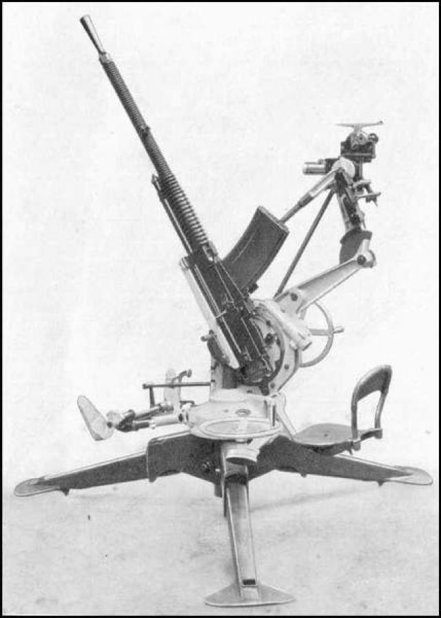

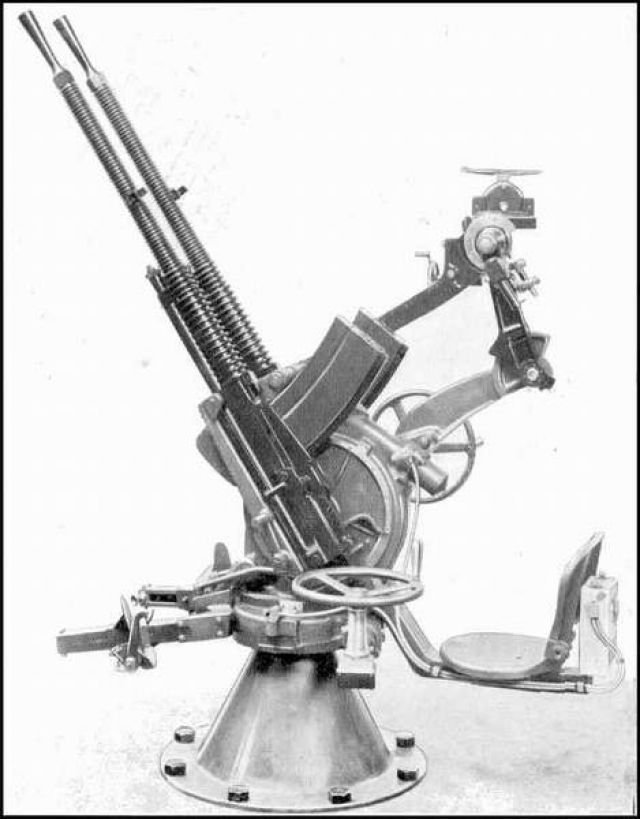

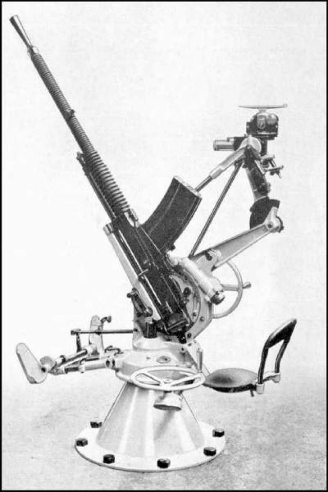

TomekSz Napisano 29 Maj 2005 Napisano 29 Maj 2005 Może teraz kolej na coś mniejszego . Nkm 13,2 mm Hotchkiss . M-i , czy ma Pan coś ciekawego na ten temat , jakieś umowy , zdjęcia lub rysunki .Z braku polskich , nkm 13,2 mm m 31 rumuński .

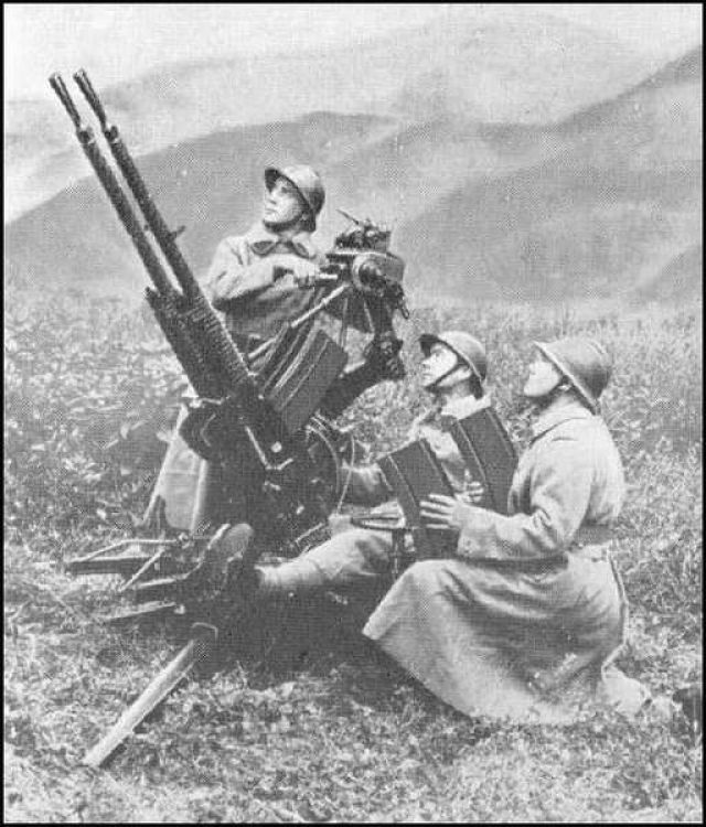

TomekSz Napisano 29 Maj 2005 Napisano 29 Maj 2005 Wiemy o użyciu w broni pancernej , marynarce wojennej i rzecznej , LOW . Spotkałem też relację o użyciu nkm-u w obronie Warszawy i umowę na kupno tego sprzętu bodaj w 1931 r .Na zdjęciu w armii francuskiej .

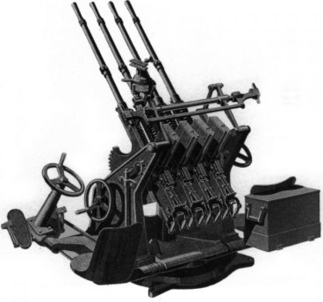

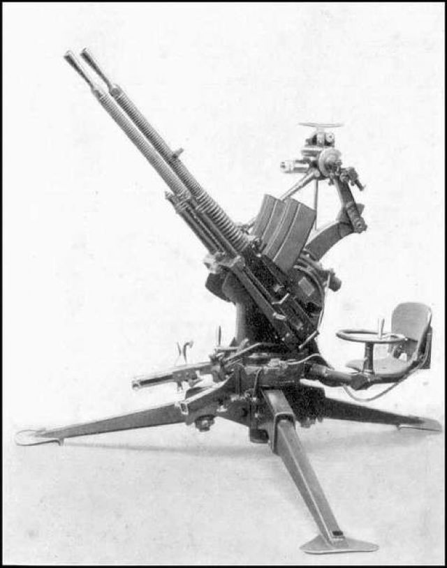

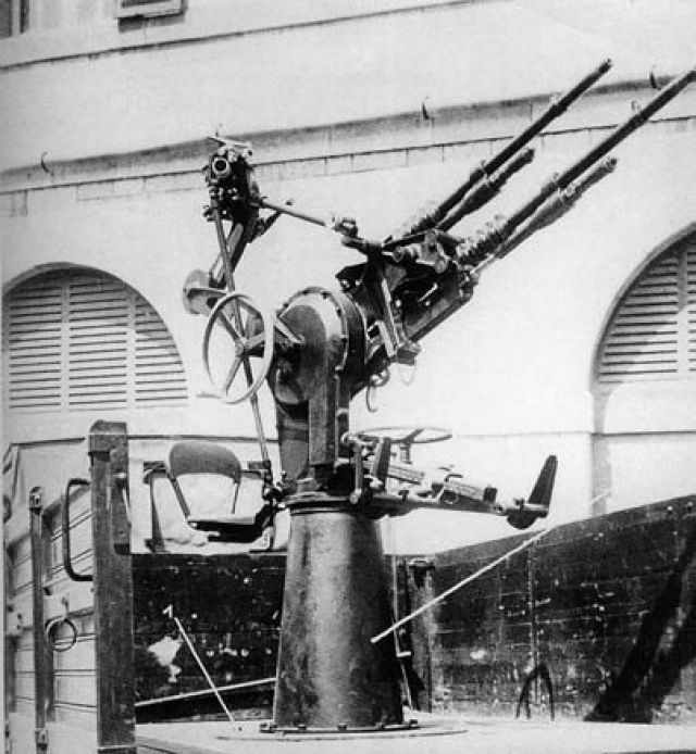

TomekSz Napisano 29 Maj 2005 Napisano 29 Maj 2005 Wiem też , że według ówczesnych poglądów panujących w artylerii uważano , że nkm Hotchkiss 13,2 mm nadaje się do zwalczania samolotów lecących na niskich wysokościach . Z tym karabinem były prowadzone liczne doświadczenia ; jedno ze strzelań prowadzone było na poligonie w Brześciu 13 .08 .1934 r . Ogień był prowadzony z 5 nkm pociskami smugowymi , dymnymi , przebijającymi i świetlnymi do samolotu ciągnącego tzw. rękaw . W strzelaniu sprawdzono również wartość aparatu nasłuchowego typu SAM . Wnioskiem z tego ćwiczenia było to , że skuteczny ogień do samolotów można prowadzić z dwóch sprzężonych nkm . Na zdjęciu nkm 13,2 mm ? sprzężony poczwórnie .Według Wilniewczyca ...Podstawa ta , wprawdzie bardzo ciężka, lecz trafnie opracowana i zaopatrzona we wspólne dobrze opracowane urządzenie celownicze , dała w walce z celami powietrznymi dobrą skuteczność .
M-i Napisano 29 Maj 2005 Napisano 29 Maj 2005 W grudniu 1930 r. szef Sztabu Głównego, podając wytyczne szefowi Oddziału I i szefowi Departamentu Uzbrojenia, nakazał zakończyć studia nad wyborem karabinu prze ciwlotniczego i przeciwpancernego. W związku z tym II wiceminister spraw wojskowych - gen. bryg. dr Felicjan Sławoj-Składkowski powołał komisję do przeprowadzenia badań najcięższych karabinów maszynowych kalibru 20 mm „Oerlikon” i kalibru 13,2 mm wz. 30 „Hotchkiss”. W dniach 22-30 września 1931 r. na poligonie Centrum Badań Balistycznych odbyły się strzelania z nkm „Oerlikon”, a w dniach 20-24 października 1931 r. - z nkm „Hotchkiss”. Komisja pod przewodnictwem ppłk. Aleksandra Kieka z Instytutu Badań Materiałów Uzbrojenia orzekła, iż skuteczność w zwalczaniu celów powietrznych za pomocą nkm kalibru 13,2 mm „Hotchkiss” nie była większa od skuteczności ciężkich karabinów maszynowych kalibru 7,92 mm. W związku z tym, aby uzyskać odpowiednią skuteczność, należałoby prowadzić ogień ześrodkowany, tak jak w przypadku ciężkich karabinów maszynowych. Na podstawie wyników tych strzelań komisja uznała, iż na razie można rozwiązać problem przez dostosowanie ciężkich karabinów maszynowych do wykonywania zadań obrony przeciwlotniczej.W celu ustalenia typów i kalibrów broni przeciwpancernej i przeciwlotniczej broni piechoty w dniach 19-20 października 1931 r. w Centralnej Szkole Strzeleckiej w Toruniu odbyła się konferencja z udziałem przedstawicieli wojska i przemysłu. W toku dyskusji uzgodniono, iż sprawa broni przeciwpancernej dla piechoty jest pilniejsza niż broni przeciwlotniczej.Niestety, nie doszło do masowego uzbrojenia wojsk w najcięższe karabiny maszynowe. Mimo to w 1932 r. Ministerstwo Spraw Wojskowych zakupiło 28 nkm kalibru 13,2 mm. Pierwszą partię 16 najcięższych karabinów maszynowych „Hotchkiss” dostarczono bez podstaw, planowano bowiem wykorzystanie tych nkm dla potrzeb broni pancernej. Kolejną partię 12 nkm nabyto na dwóch podstawach: trójnożnej i kołowej. Karabiny te przydzielono do 1 Pułku Artylerii Przeciwlotniczej w Warszawie. W pewną liczbę tej broni były uzbrojone również jednostki pływające marynarki wojennej.W maju następnego roku w 1 Pułku Artylerii Przeciwlotniczej dokonano szczegółowej oceny najcięższych karabinów maszynowych kalibru 13,2 mm „Hotchkiss” - pod względem taktyczno-technicznym - jako broni przeciwlotniczej. Komisja orzekła, iż typ karabinu będący w uzbrojeniu 1 Pułku Artylerii Przeciwlotniczej jest przeznaczony przede wszystkim do strzelań naziemnych (jako broń przeciwpancerna). Dla broni przeciwlotniczej jest zaledwie pierwowzorem. W najnowszym karabinie kalibru 13,2 mm na podstawie typu R3 wyeliminowano całkowicie wszystkie niedociągnięcia i wady poprzedniego. W związku z tym dowódca pułku - ppłk Józef Bizoń zaproponował nową organizację pułkowej kompanii karabinów maszynowych. Jednostka ogniowa (pluton) powinna - jego zdaniem - mieć 4 nkm z lufą pojedynczą lub 2 nkm podwójnie sprzężone oraz własną sekcję pomiarową, wyposażoną w dalmierz i szybkościomierz. Zasugerował również, aby tak zorganizowane i wyposażone pododdziały przeznaczyć do obrony przeciwlotniczej małych obiektów, kolumn wojsk, wojsk na postoju itp. Mogłyby one częściowo zastąpić artylerię przeciwlotniczą w wykonywaniu tych zadań.Jednakże do końca 1935 r. nic w tej dziedzinie nie uległo zmianie. W 1 Pułku Artylerii Przeciwlotniczej w Warszawie znajdowało się 10 najcięższych karabinów maszynowych kalibru 13,2 mm „Hotchkiss”, w tym osiem na starych podstawach typu „B” oraz dwa na nowszych podstawach typu R1 przystosowanych do strzelania do celów naziemnych. W planie mobilizacyjnym nie przewidywano użycia tych karabinów do prowadzenia ognia do celów powietrznych.We wrześniu 1939 r. przestarzałych, najcięższych karabinów maszynowych kalibru 13,2 mm wz. 30 „Hotchkiss” używały do zwalczania celów powietrznych baterie artylerii przeciwlotniczej i pluton nkm z 2 Morskiego Dywizjonu Artylerii Przeciwlotniczej (10 nkm). Zestrzeliły one 3 niemieckie samoloty ogniem najcięższych karabinów maszynowych. W sumie 29 tych karabinów znajdowało się w naziemnych pododdziałach marynarki wojennej. Ponadto, karabiny tego typu znajdowały się w uzbrojeniu niektórych okrętów wojennych.Warto wspomniec takze, iz nkm uzyto takze do obrony lotniska Okecie (najprawdopodobniej 5 nkm).

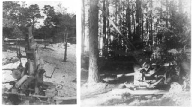

TomekSz Napisano 30 Maj 2005 Napisano 30 Maj 2005 Na stronie http://www.luftbilddatenbank.de/book/book/getpic.php?index=70znajdują się prawdopodobnie zdjęcia polskiego hotchkissa używanego w walkach na Helu . Gdyby ktoś mógł wyciąć i powiększyć te zdjęcia byłbym bardzo wdzięczny .

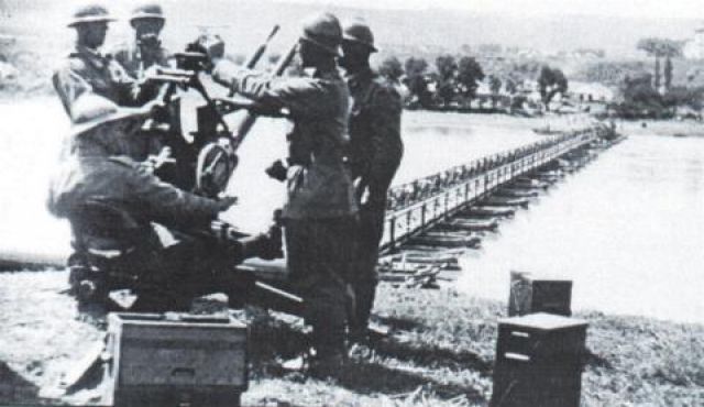

Pitt34 Napisano 30 Maj 2005 Napisano 30 Maj 2005 Przeszukując swój dysk znalazłem takie fotki. Może sie przydadza do dyskusji. Ci na tej focie to chyba francuzi.Piotr
