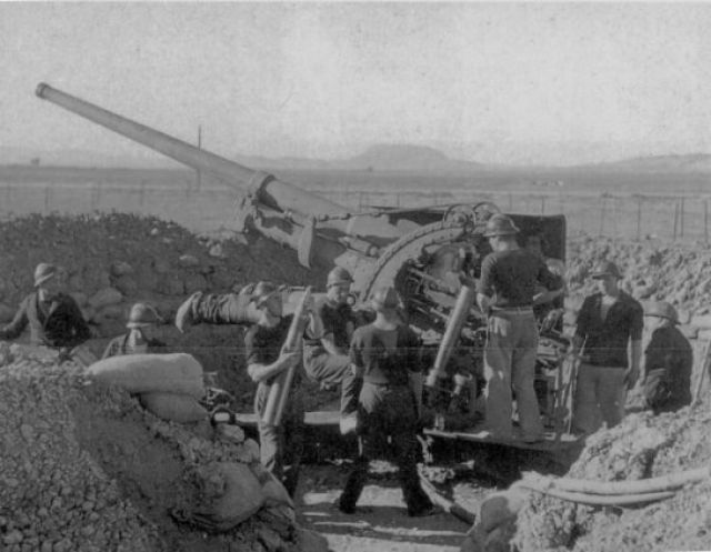

TomekSz Napisano 24 Maj 2005 Napisano 24 Maj 2005 Francja . Armata plot . 90 mm . Czyżby taką miano produkować w Polsce ?
