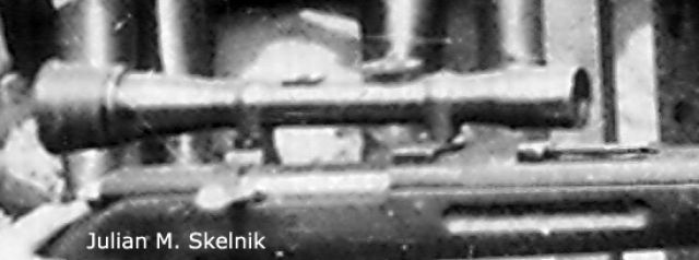

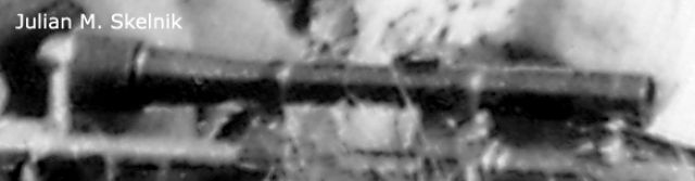

kolekcj Napisano 18 Kwiecień 2006 Napisano 18 Kwiecień 2006 Jeśli chodzi o drugą część pytania - lunety, to w 1934 Państwowe Zakłady Optyczne dostarczyły 90 lunet do karabinu wz.98. Lunety te widać na załączonych zdjęciach.
