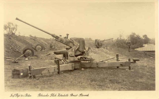

polsmol Napisano 11 Kwiecień 2005 Napisano 11 Kwiecień 2005 Boforsy plot też malowano, ale może nie wszystkie? Armaty plot 75 mm wz. 36 również były maolwane w krójbarnym kamuflażu.
polsmol Napisano 11 Kwiecień 2005 Napisano 11 Kwiecień 2005 Na tej czterdziestce całkiem dobrze widać kamuflaż.
Schrek Napisano 12 Kwiecień 2005 Napisano 12 Kwiecień 2005 ooo codziennie sie człowiek czego uczy ;-) ze 75 były malowane to wiedziałem ale ze 40 mm tez tonie na popatrz.Swoja droga cikawe od czego to było uzaleznione???Schrek

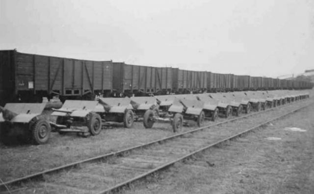

JoncaA Napisano 12 Kwiecień 2005 Napisano 12 Kwiecień 2005 Zdjecie nie jest najlepsze i na 100% o niczym nie przesadza - ale, po mojemu - skoro czerwonobrunatne wagony sa dosc ciemne to przynajmniej brazy powinny byc na dzialkach widoczne...
Gebhardt Napisano 12 Kwiecień 2005 Autor Napisano 12 Kwiecień 2005 Ale czy to ostatnie to dzialka 10BK czy innej jednostki zmotoryzowanej? Dzieki za piekna fotka swoja droga, nie widzialem przedtem. Pieknie pokazane kapturki na lufe.
jotes Napisano 12 Kwiecień 2005 Napisano 12 Kwiecień 2005 Jeśli mnie pamięć nie myli, to są Boforsy przygotowane przez Niemców do transportu.Widziałem wiele zdjęć Boforsów ppanc z września, nie przypominam sobie, żeby gdzieś był kamuflaż.Pzdr,jotes

JoncaA Napisano 12 Kwiecień 2005 Napisano 12 Kwiecień 2005 schreku, dalem to zdjecie wlasnie dlatego, ze nijak sie na nim nie moge dopatrzyc plam kamuflarzu. A jest to zbiorowisko dzial zdobytych przez Niemcow i pochodzacych z wielu jednostek, wiec jaks reprezentacja. Zdjec Boforsow zmotoryzowanych", przedwojennych, mam nieco ponad kilka i na zadnym nie ma kamuflarzu....

mietek Napisano 15 Kwiecień 2005 Napisano 15 Kwiecień 2005 Moze sie myle, ale...Boforsy przy wagonach wygladaja jak z fabryki. Tymczasem powinny nosic jakies slady walk.Czy nie bylo rozsadniej, z niemieckiego punktu widzenia, zebrac Boforsy z pol bitewnych, sprawdzic, zapewne uzupelnic optyke, przemalowac i potem dopiero wysylac do Niemiec? Czyli moga one byc juz po przemalowniu przez Niemcow.

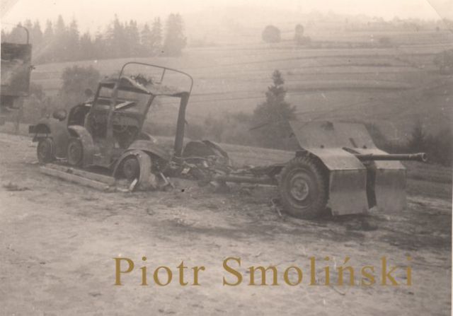

polsmol Napisano 17 Kwiecień 2005 Napisano 17 Kwiecień 2005 Tem zestaw pochodzi najprawdopodobniej z Brygady Warszawkiej
polsmol Napisano 17 Kwiecień 2005 Napisano 17 Kwiecień 2005 Czy te różnice w barwie to komalflaż czy może padadał deszcz?
mietek Napisano 18 Kwiecień 2005 Napisano 18 Kwiecień 2005 Zmiany koloru farby moga byc wynikiem pozaru - okopcenie, spalenie.

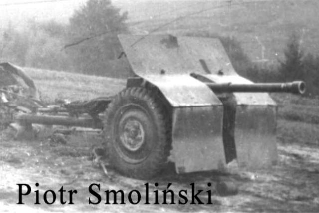

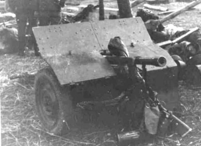

JoncaA Napisano 18 Kwiecień 2005 Napisano 18 Kwiecień 2005 troche pomeczylem zdjecie polsmola - nic z tego nie wynika -
JoncaA Napisano 18 Kwiecień 2005 Napisano 18 Kwiecień 2005 .. zwłaszcza, ze cien tak sie wlasnie uklada....

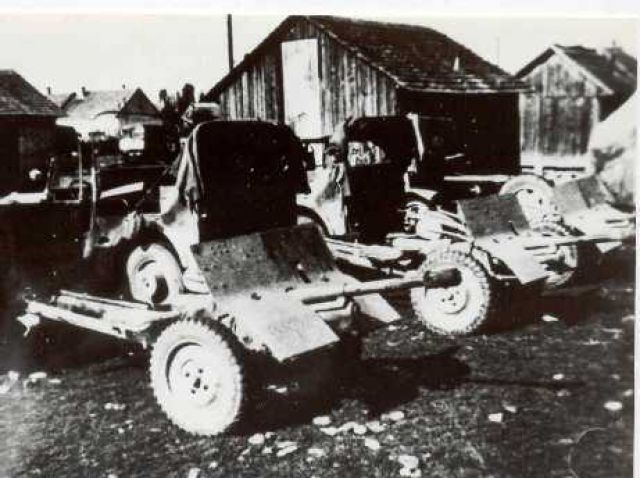

JoncaA Napisano 18 Kwiecień 2005 Napisano 18 Kwiecień 2005 ... znalezlem jeszcze jedno zdjecie, przy ktorym mozna sobie pospekulowac.
Gebhardt Napisano 18 Kwiecień 2005 Autor Napisano 18 Kwiecień 2005 No to sie zdradze fotka ktora mnie sklonilo do rozwazan bo dotychczas bylem zdania Adama. Zdjecie ze zbiorow IPiMS pochodzi od Wegrow i przedstawia prawie na pewno armatki i pojazdy 10BK. Ciemne plamy sa trudne do wytlumaczenia. Cien chyba odpada bo taki sam rozklad plam ma 3cie dzialko a srodkowe nie (chociaz oczywiscie gorna czesc oslony jest bardziej zacieniona na tym niz na innych wiec moze tez ma taka sama plame). Nietety podniesione dolne klapy oslony zakrywaja dalszy widok plamy ale cos wyglada ze kontynuje ukosem przez lufe od lewj do prawej (dzialka). Podobnie wygladal kamuflaz na oslonach armat 75mm 10 BK. Wyraznie tez widac kamuflaz na pojazdach.Nie upieram sie oczywiscie, calkiem mozliwe ze jest jakies inne wytlumaczenie.- zdjecie Polsmola niestety pokazuje chyba cien, mam takich wiecej.
