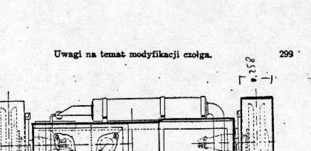

JoncaA Napisano 24 Luty 2005 Napisano 24 Luty 2005 pzl - jakos widac nie miales szczescia. Gdzies niewatpliwie mam kopie calego artykulu, ktory sie ukazal w latach 30 - ale w reku mam w tej chwili tylko ksero rysunkow technicznych z tegoz - ale utwierdza mnie ow rysunek w mniemaniu, ze mnie pamiec nie myli. Skopiowana jest bowiem rowniez zywa pagina z tekstem: Uwagi na temat modyfikacji czolga i numer strony: 299. A moj tekst w Pojazdach-39" - z passusami o przegrzewaniu sie silnika itd. podparty byl wlasnie tym artykulem. Rowniez dane wymiarowe w ksiazce stamtad sie wziely - wczesniej podawane byly (Magnuski, Komuda) nieco inne ....
