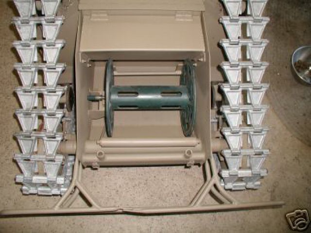

Od wielu lat ten fragment gąsienicy - podobno wydobyty z ruin Katedry św. Jana - tkwi wmurowany w ścianę świątyni... Jednak czy na pewno należał do Goliatha", który 22.VIII.1944 zburzył ścianę południową?
Problem w tym, że Goliathy" miały nieco inne, lżejsze, dwugrzebieniowe gąsieniece wykonane z blachy...
Wkleiłem fotki:
http://img198.exs.cx/my.php?loc=img198&image=golikatedra6qc.jpg
http://img168.exs.cx/my.php?loc=img168&image=gasienica6px.jpg
i liczę na rozwiązanie zagadki.

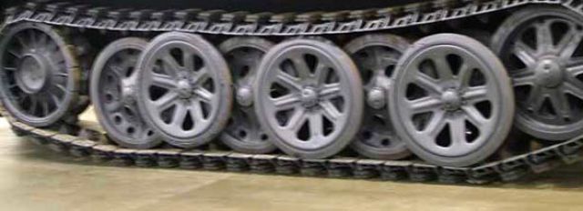

Mial - oczywiście nie ma czegoś takiego :) Literówka. Strasznie zakręcony dzień - robiłem właśnie kilka nowych stron o różnistych Sd.Kfz coś tam przez ileś tam" i sam się sobie dziwię, że nie wpisałem w to miejsce numeru własnej klatki schodowej :) Te gąsieniece pokazałem z góry" żeby porównać część jezdną różnych transporterów. Szkoda, że na Forum Odkrywcy" nie ma funkcji popraw swój wpis"...
Światełko w tunelu zapalił dopiero Mietek! Ta fotka pokazuje gąsienicę właściwie identyczną z tą na ścianie i to jest chyba rozwiązanie problemu, za co kłaniam się nisko :)

Tutaj mamy oba typy, niestety nie ma fotki gasienicy od wewnatrz: http://modelltreff.de/gallerie/originale/ladungstr%E4ger/ladtraeg.htm

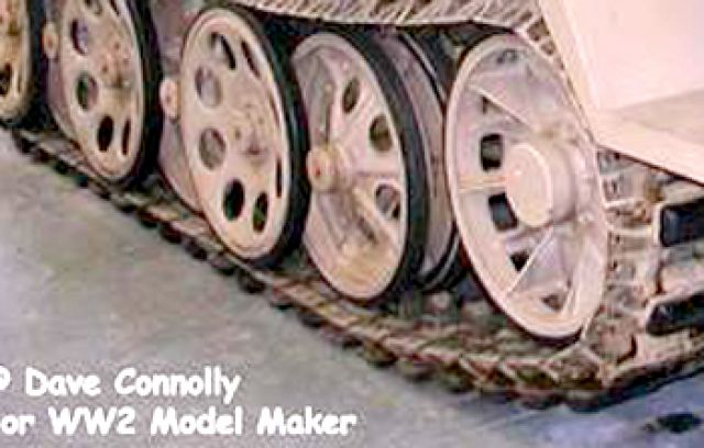

Hmmm, spójrzcie na B IV Ausf. C ze zdjęcia zamieszczonego przez Kocura - nie wiem, jak z wielkością ogniw, ale ich fason pasuje idealnie.
B IV z pierwszego zdjęcia Whatfora istotnie ma inne ogniwa, ale dlatego, że to wersja Ausf. A, która miała smarowane sworznie i jeden pierścień zębaty na kołach napędowych przez środek. Ausf. B i C miały suche ogniwa z jednym grzebieniem przez środek, a koła napędowe z dwoma pierścieniami na zewnątrz.
Co do szerokości gąsienicy, to przyrównując ją do cegły (ilekolwiek ta gotycka cegła ma) wychodzi jakieś 12-15 cm.
Pzdr
Grzesiu
Jeszcze jedno - zwróćcie uwagę, że gąsienica na Katedrze przystosowana jest właśnie do kół napędowych z zębami na zewnątrz, a nie w środku - wobec czego z miejsca odpadają niemieckie transportery półgąsienicowe.
Ja wobec tego jestem za Borgwardem Ausf. B/C.
Pzdr
Grzesiu
Niestety, też miał koła napędowe z jednym rzędem zębów przez środek, czyli jego gąsienica wygląda jak drabinka.
