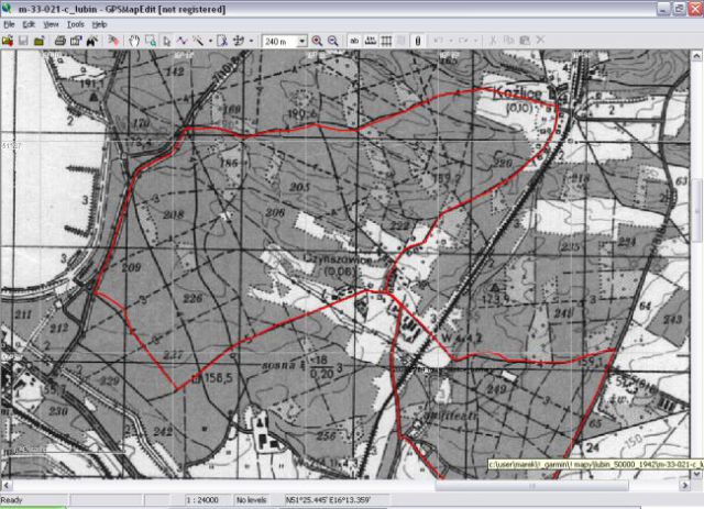

ZGR Napisano 11 Luty 2005 Napisano 11 Luty 2005 Zdecydowanie polecam GPS mapowe, ja używam Garmina Legenda (ponoć najlepszy stosunek cena/mozliwości). W miarę wodoszczelny, w pokrowcu odporny na upadki, to turystyki pieszej czy rowerowej chyba optymalny. Myślę, że z uwagi na dostępność i rozpowszechnienie darmowych map zdecydowanie Garmin jest lepszy od Magellana. Dostępne są miedzy innymi: mapa Polski UMP-PL ( http://okapi.ict.pwr.wroc.pl/~tsurmacz/gps/pl/ ), plany miast, Tatry, Bieszczady, Karkonosze ( http://www.gps.akcja.pl/DOWNLOAD.htm ). Tak wogóle to polecam stronę GPS Maniaka: http://gps.anv.pl/NOWOSCI.htm . Tam znajdziecie chyba wszystko co trzeba na temat GPS. W/w mapy można obejrzeć lub stworzyć własne przy pomocy (darmowego) programu MapEdit: http://www.geopainting.com/en/ . Mapy te lub własne (po przetworzeniu do formatu .img) można oczywiście wgrywać do odbiorników Garmina i uzywać w terenie.Pozdrawiam

ZGR Napisano 12 Luty 2005 Napisano 12 Luty 2005 Tak dla przykładu wyglada ślad z wycieczki rowerowej wrzucony w MapEdit na mapę topograficzną w skali 1:50000.Pozdrawiam
