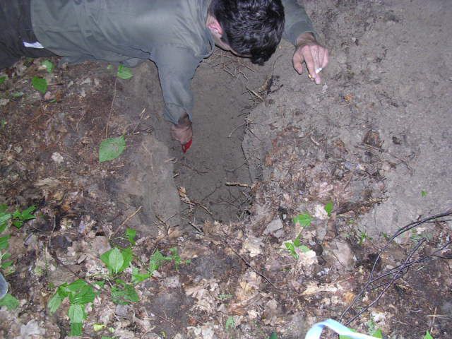

Piorek Napisano 11 Styczeń 2005 Napisano 11 Styczeń 2005 Zul, nasze hobby polega na tym zeby wykopac to co jest w ziemi chyba ze masz na tyle zaparcia zeby olac sygnal i zostawic fanta w ziemi - ja nie! Kopalem saperka dol 1,5 metra po stalowa miednice, na fotce jest odkopana ziemianka bo byl tam sygnal! Kopalem szpadlem caly dzien z przerwa na obiad...

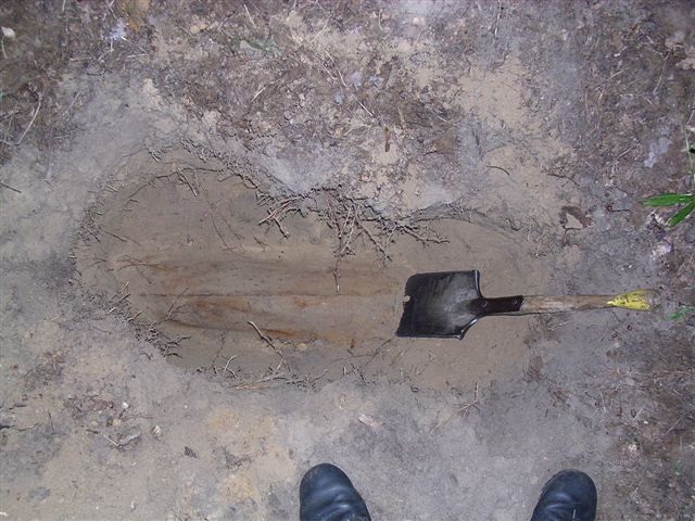

Piorek Napisano 11 Styczeń 2005 Napisano 11 Styczeń 2005 ... ten fant zostal w ziemi, wielki gruby kawal stali, pokonal mnie ale wroce po niego;)

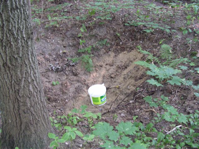

Piorek Napisano 11 Styczeń 2005 Napisano 11 Styczeń 2005 a tak sie wykopuje ruski helm z zawalonej ziemianki, jak widzac na dokarmianie raka" szkoda przerwy bo ziemi cos jest!Wracajac do tematu, Monti marne szanse...Pozdrawiam kopaczy glebokosciowych;)Piorek
