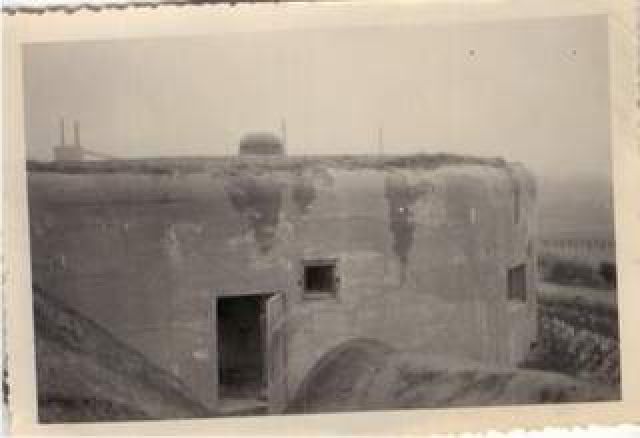

Dominik Kasprzak Napisano 4 Styczeń 2005 Autor Napisano 4 Styczeń 2005 Witam!Czy mógłbym prosić o identyfikację tego schronu - najprawdopodobniej jest to jeden ze schronów Obszaru Warownego Śląsk.Za obiektem widać szyb kopalni.PozdrawiamDominik Kasprzak

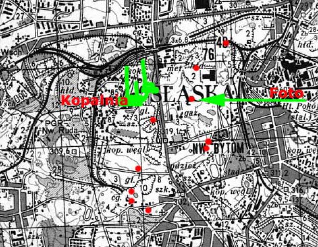

Mecenas Napisano 4 Styczeń 2005 Napisano 4 Styczeń 2005 Mnie to wygląda na Rudę Śląską, Godulę dokładnie.
linz Napisano 4 Styczeń 2005 Napisano 4 Styczeń 2005 Do Mecenasa. A tak dokładniej może pokusisz się o lokalizację tego schronu.?
d007 Napisano 4 Styczeń 2005 Napisano 4 Styczeń 2005 W tle widać szyb jakiejś kopalni. Trzeba by było zlokalizowac w terenie. Wszystko wskazuje na OWŚ. d007
Mecenas Napisano 4 Styczeń 2005 Napisano 4 Styczeń 2005 Na wschodnim skraju PO Godula są dwa schrony położone obok siebie. Trzeba wysiąść na przystanku tramwajowym Godula-Poligrafia", minąć najbliżyszy tradytor, przejść między podwórkami domów i ogrodami i wychodzi się piękne wzgórze. Na jego szczycie są dwa schrony zwrócone zapolami do siebie. Wydaje mi się, że to ten po lewej stronie bo ten szyb to mi na jeden z pobliskich Szombierek wygląda.

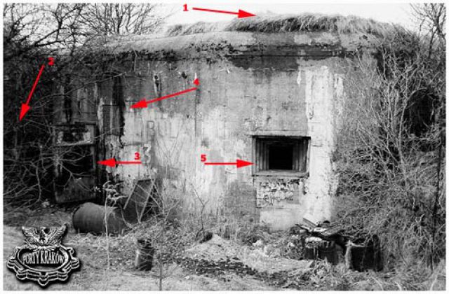

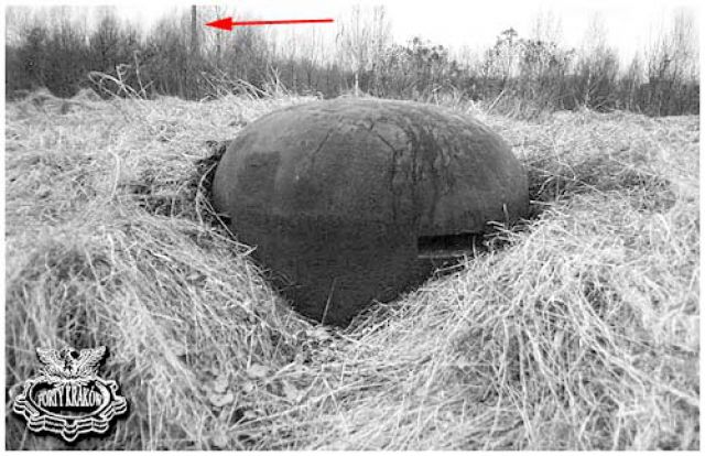

darula Napisano 5 Styczeń 2005 Napisano 5 Styczeń 2005 Po chwili zastanowienia stwierdzam (99%) że jest to obiekt p.o. wzg.3191. Na zdjeciu archiwalnym widać wyraźnie kopułę obserwacyjną wz.34, które były montowane w początkowym okresie fortyfikowania Śląska. Schron wygląda na dużo późniejszy o czym świadczy rodzaj strzelnicy (5). Kopuła musiała gdzieś leżeć w magazynie i wykorzystano ją w okresie produkcji nowszego modelu. Zwraca uwagę płytkie zabetonowanie w stropie - schron jest na wzniesieniu w stosunku do granicy niemieckiej co przy prawidłowym zabetonowaniu ograniczałoby pole widzenia.2. Nasyp po lewej stronie istnieje do dnia dzisiejszego.3 i 4. Schron znajduje sie na ogrodzonym terenie przemysłowym i pełnił rolę jakiegoś składziku - zostały zamontowane drzwi z blachy(3), a otwór wentylacyjny (bez kratki na zdjęciu archiwalnym) zasklepiony blachą.
darula Napisano 5 Styczeń 2005 Napisano 5 Styczeń 2005 Fotka obiektu - tak to wyglądało dwa lata temu.
darula Napisano 5 Styczeń 2005 Napisano 5 Styczeń 2005 Fotka kopuły - zrobione troche pod innym kątem niż archiwalne, ale widać pojedynczy komin.
IwoJima Napisano 5 Styczeń 2005 Napisano 5 Styczeń 2005 Witam.Jak dlamnie z całą pewnością obiekt ten nie jest z Goduli(a chciałbym ,bo tam właśnie mieszkam).Jest on na pewno usytowany na O.W.Ś. i na pewno w Rudzie Śląskiej.Jest to schron bojowy(nie żaden bunkier,tym bardziej nie poniemiecki) polskiej konstrukcji z 1937r.Wskazują na to charakterystyczne łuki ścian,kształt strzelnicy(po prawej stronie).Schron ten zwany tradytorem nosił orginalny numer 26 i był uzbrojony w 1rkm ,2 ckm-y i armate polowa kal.75mm.Posiada on kategorie odporności E(widoczny grubszy strop niz w wiekszości obiektów)co charakteryzowało te wazne ze względów obronnych stanowiska armat.Posiada też widoczną na jego stropie kopółe obserwacyjną wz.36 ,przeznaczoną dla obserwatora artylerii.Wchodził w skład pozycji obronnej wokół wzg.319(punkt oporu Nowy Bytom"-sektor Czarny Las"(?)).Był to tradytor tzw.północny, usytuowany poniżej szczytu wzg.319 na wsch.od szosy z Rudy do Czarnego Lasu(obecna Ruda Śląska).Na jego przedpolu znajdowały sie zabudowania kop.Wolfgang" i Hr.Franciszek"(po wojnie kop.Wawel"),której jeden z szybów widoczny jest w tle.Obecnie znajduje sie na zamkniętym dla ogółu terenie gazowni przy skrzyzowaniu ul.1 maja i Gen.Hallera na Czarnym Lesie.Jego stan tak jak i większości schronów na Ślasku jest tragiczny i nic nie wskazuje na to iż miałby się poprawić.Ciekawostką widoczną mimo slabej jakości zdjęcia są resztki farbomaskowania na ścianach i płyta przeciwdetonacyjna przed strzelnica z zachowaną niska zaporą przeciwpiechotną z drutu kolczastego.Na predpolu znajdują sie jeszcze zapory przeciwpancerne z kilku rzędów szyn kolejowych wbitych pionowo w ziemie.Sugeruje to że zdjęcie wykonano tuz po zakończeniu wojny w Polsce(jesień 39-wiosna 40r.).Schron ten należy do dzisiaj chyba do najlepiej obfotografowanych na Śląsku(chodzi mi o znane zdjęcia archiwalne).W ksiązce Ruda Śląska wczoraj" znajdują sie 2-3 zdjecia z tym samym obiektem o znakomitej jakości ukazujące widok na przedpole i demontaż zapór przeciwpiechotnych przed tradytorem przez byłych Powstańców Sląskich pod nadzorem Freikorpsu-rewelacja.Niestety ze względu na brak skanera nie jestem w stanie go wrzucić na forum ale postaram sie to zrobic za jakiś czas.A moze ma ktos inne nieznane zdjęcia archiwalne polskich ,niekoniecznie śląskich umocnień i chciałby sie nimi podzielć(tak jak kolega Kasprzak).Warto by było rozwinąć ten temat na forum zwłaszcza na duże zainteresowanie tematyką fortyfikacji, niskim stopniem poznania i wiedzy na temat fortyfikacji polskich.PozdrawiamIwoJima

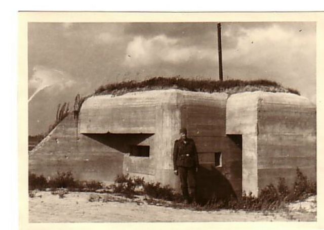

IwoJima Napisano 5 Styczeń 2005 Napisano 5 Styczeń 2005 Teraz ja mam pytanie.Czy ktos może wie gdzie zostało wykonane to zdjęcie ,bo na pewno nie jest z Mławy.Może Śląsk?Jakośc wykonania obiektu sugeruje pozycje ,na której nie śpieszono się z pracami.Jest tez wykończony-posiada nasyp.Może ktoś kojazy kształt ucha".Zdjęcie pochodzi z forum Odkrywcy:Polski Wrzesień
Boruta Napisano 5 Styczeń 2005 Napisano 5 Styczeń 2005 Trzeba by z tym zdjęciem połazić po bunkrach i sprawdzić ślady po kulach. W dali widać las.Pozdrawiam
