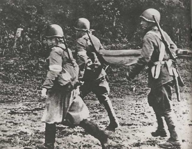

bolas Posted October 12, 2004 Posted October 12, 2004 Fotka nr3 - obsługa ckm maxima podczas szturmu pod Lenino - znow kocyki,łopatki, maski pgaz, bagnety hełmy i nic wiecej.

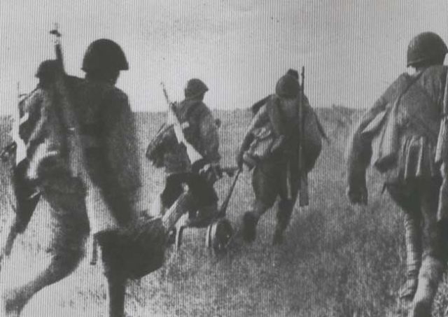

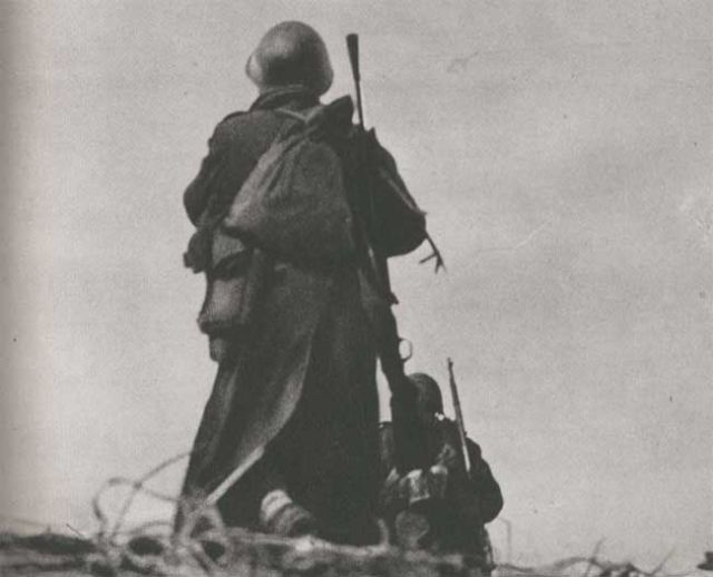

bolas Posted October 12, 2004 Posted October 12, 2004 Kolejna słynna fotka spod Lenino piechoty idącej do szturmu ! Super zdjęcie ... :) Widać cały tył i sposob zakładania oporządzenia ...

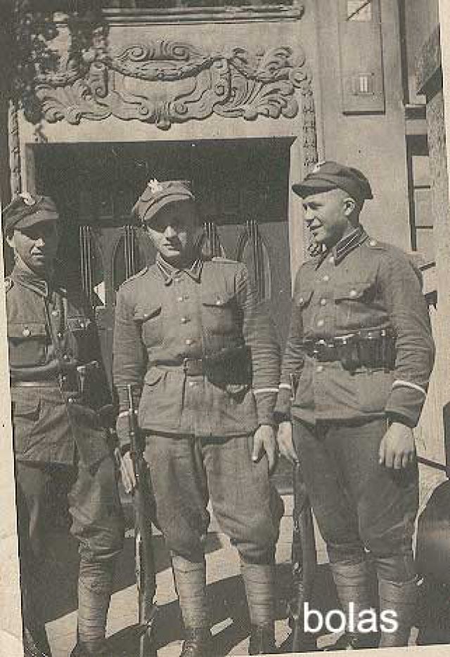

bolas Posted October 12, 2004 Posted October 12, 2004 Generalnie przeglądając fotki ludowszczaków nie bardzo widać żeby mieli jakies ładownice itp ... owszem karabiny, maseczki pgaz, plecaczki itp ale łądownice sporadycznie dosłownie. Na pozniejszych zdjeciach np. juz z zachodniego brzegu Wisły czy z Niemiec widać non stop że uzywano np. niemieckich ładownic mauserowskich , czesto widać wogóle gości z niemiecką bronią czy pasami głownymi. Sporo zdjęć z terenów Polski pokazuję ochotników (często byłych żołnierzy Września)zgłaszających sie do nowego WP z wlasnymi klamotami (jak płaszczyk, kostka, ładownice i np. kbk) - także wydaje mi się że używano wiele sprzetu polskiego przedwojennej produkcji zmieszanego z ruskim wojennym. Obok wrzucam fotkę z prywatnej kolekcji - 1945 rok - a na pasach łądownice trójkomorowe mauser.

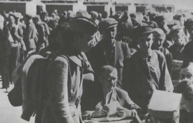

bolas Posted October 12, 2004 Posted October 12, 2004 Kolejna: tu wlasnie mamy takiego ochotnika zgłaszającego się w Lublinie do ludowego WP - gość ma wrzesniowa kurtke wz.19, pas i prawdopodobnmie przedwoejenny tornister. Ale żeby smieszniej było założył sobie ruską furażerkę.

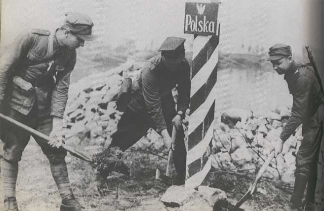

bolas Posted October 12, 2004 Posted October 12, 2004 Wkopywanie słupa granincznego nad Odrą - podoficer/oficer ma prawdopodbnie niemiecką torbe oficerska. Gość po lewej ma ciekawą ładownice ...
